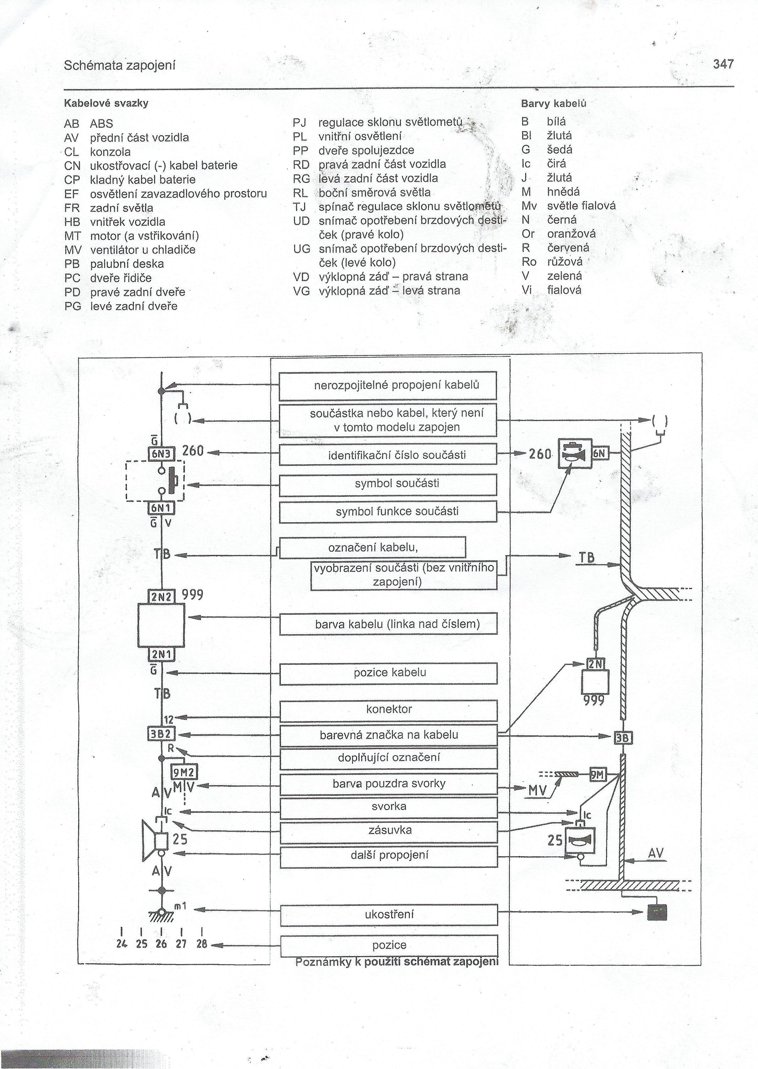

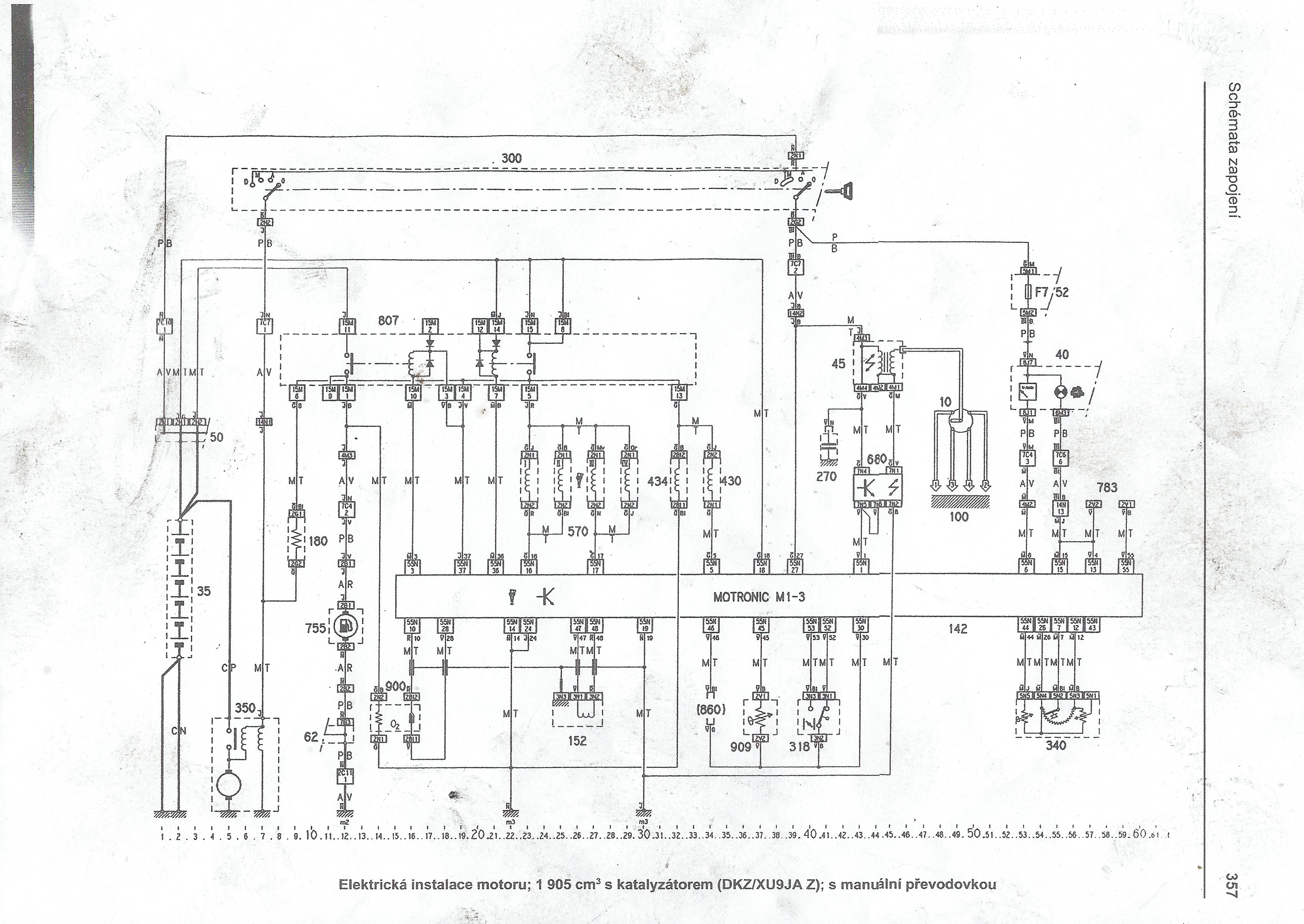

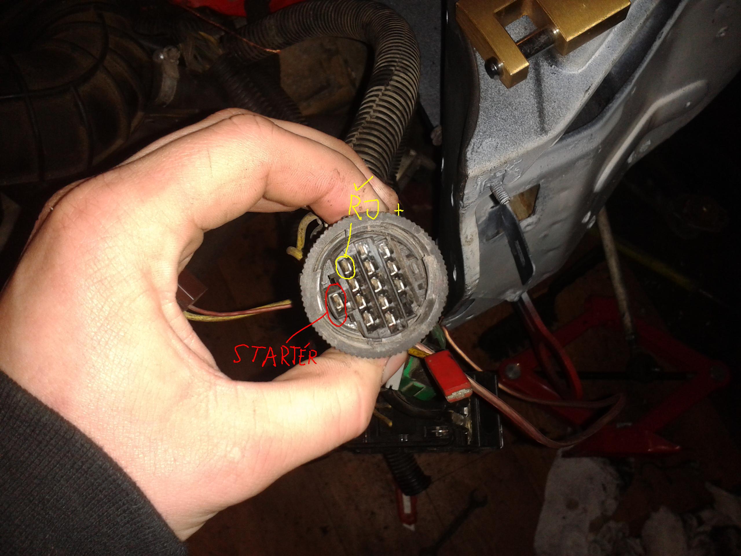

Zdravim uz pres tyden resim spusteni motoru a nasledny chod parkrat se mi ho povedlo rozbehnout ale hned chcipnul. muzete mi nekdo poradit jak to nastartovat tak aby to bezelo nastalo. mam jenom kus elektriky co je od motoru atd. zdytek co jde do kabiny tak je rostrihanej proste na hov.. . mam tuten konektor v a vim kde je pin pro spusteni starteru . a taky kterej je na plusko od RJ motoru. Jde mi jen o to aby ten motor chytl a bežel ohledne budiku v kabine tak je mi jedno ze nepujdou. Ty si udelam zvlast jako jsou treba OTacky. tlak oleje a teplota vody budou pridavne samostatne. Chci jen aby motor bezel tak kdyz mi nekdo rekne jak to udelat. Pridavam schema a legendu k nemu. Plus teda ten konektor o kterej se jedna jeste jedna vec motor je 1,9 DKZ 88kw
