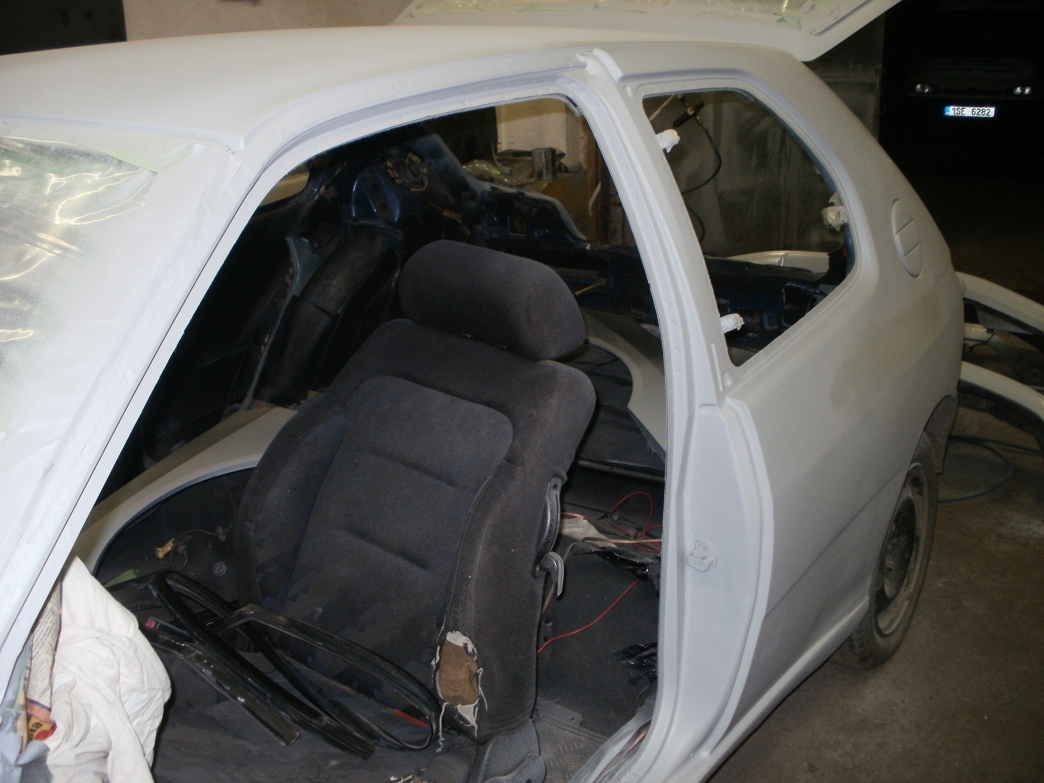

chtěl jsem se zeptat mám auto,který je zatim v plniči mužu snim nějakej čas jezdit ??? díky :)

Pokud jde skutečně o plnič (akrylát) tak ano, ale i kdyby jen přejíždělo na lakovnu tak je lepší ho ještě před stříkáním přebrousit vodním smirkem 800-pastel, 1000-metla, 1200-perleť ...

noo já už ho mám zahlazenej 800 a když budu jezdit snim ted tak před lakem ještě 1000teda ??

a plnič je to tento http://www.nejlevnejsi-barvy-laky.cz/bo ... k-sedy-1-l

Píšou : "akrylátový základový plnič" ... takže ano ... pokud by šlo o stříkací tmel (polyester) tam by byl problém, protože pohlcuje vlhkost, ale i takto lidi jezdí ... Bylo by vhodné to ještě před stříkáním i třeba tou 1200 jen tak proběhnout ... Po důkladném odmaštění by se nemuselo nic stát, ale nevím jak dlouho bude v provozu ... A pokud jde o celolak tak bych si nechal záležet na přípravě

v provozu bude 14 dni jj a bude celolak nějak tak sem se snažil udělat přípravu ale žadná extrovka

Vidím zadní okýnka sundané tak je to precizní práce ... Třeba zvážit jestli těch "pár" jízd stojí za riziko znovu poškození připraveného podkladu,změna barvy (POLICIE),strojení a odstrojování

ale právě je to nerovný po kitováni a potřeboval bych to dodělat já na to nemám čas ani moc nervu teď

Koukám, že zadní levý blatník v dolní části není úplně tip-top ... Ale teprve výběr odstínu a barva ukáže nedostatky ... Je to škoda když člověk nemá čas a potřebuje vidět výsledky, které by ho motivovali, ale pokud si necháš záležet a pohraješ si s tím v budoucnu Ti chyby nebudou dráždit oči a nebudeš mít tendenci ani důvod se k tomu vracet

přesně tahle část co řikáš a to si neviděl ještě druhou stranu zadního blatník,která byla tuklá a právě bych to potřeboval od někoho udělat kdo to trochu ovládá... a koukal sem servis zhruba 400kč hodina a netušim na kolik hodin tohle vyjde.

Na tom není co ovládat ... Nejlépe zbrousit na plech, vyklepat z druhé strany co jde ať je co nejméně tmelu ... co největší stěrku ... tmelem se skelnými vlákny na největší nedostatky, zbrousit kde vyleze plech klepnout zpátky pak zatmelit třeba hliníkovým tmelem, po zbroušení foukneš plnič hotovka

tak sem to přesně dělal a stejně se to nějak nepovedle :D ono na to pude matně černá bylo by fajn kdyby trochu neco zakryla

Barva ukáže i to co vidět není, ale pokud to bude plnohodnotný mat tak to tak tragické nebude ...
