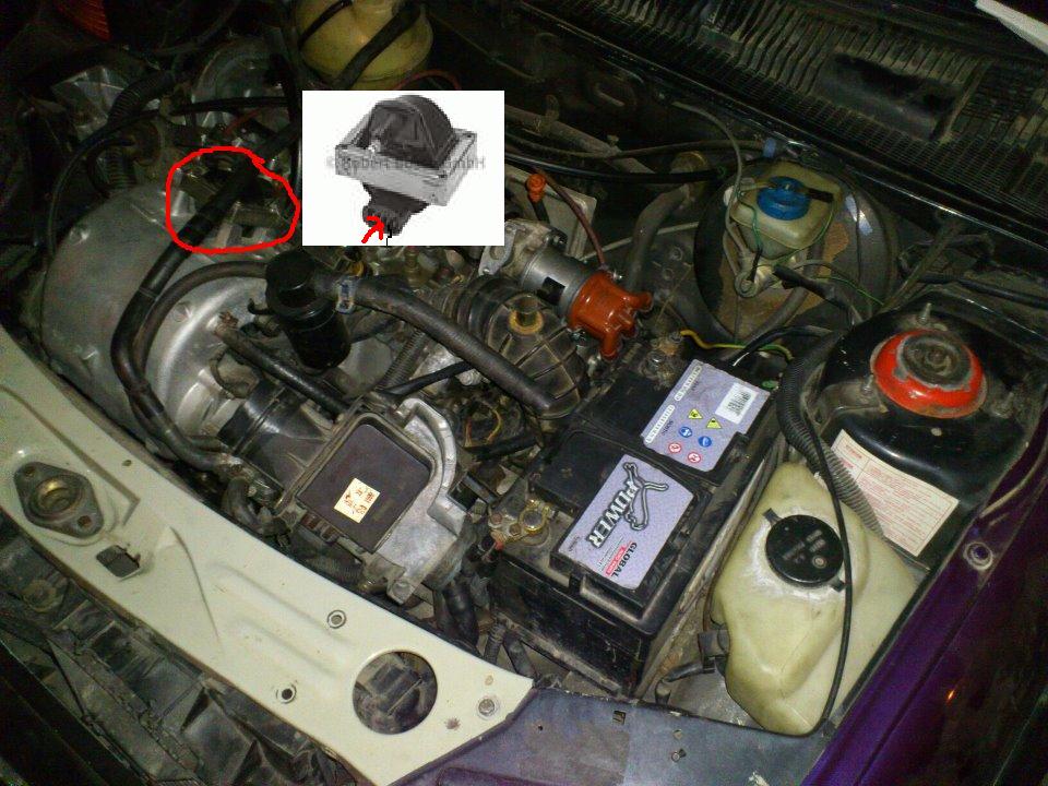

Hľadám rozdelovač z 205 GTI z motora, kde čidlo otáčok nie je na zotrváku. Lebo v tom mojom je nejaký extra rozdelovač asi z 309 GTI alebo z čoho a vôbec tam nepasuje, Skúšal som dávať klasický, kde stredový kábel ide do indukcie ale žiadny výsledok, asi preto, že z tohto 309 rozdelovača išiel tento kabel to plechu na lavom blatníku, asi Halov snímač alebo čí Boh...ten sa samostatne nedá zohnať? prikladám fotku motora a rozdelovača, ktorý tam nemá byť.

Vyzerá ako klasický čo sa napája na podtlak a 3pinový konektor z 1.6 76kw 1.9 75kw a 1.9 94kw
Re: Rozdelovač
no ale čo s tým mám robiť ? :D ja vôbec netuším

Jestli jsem te dobre pochopil tak potrebujes najit signal z pro otackomer a ten vemez z civky zapalovani co je nad vstrikama nedavno jsem to resil. Jinak ti davam obrazek kde to je a kterej pin by to mel bejt ja to mel na na 1 kabelu z leva kdyz se na to koukas ze predu
