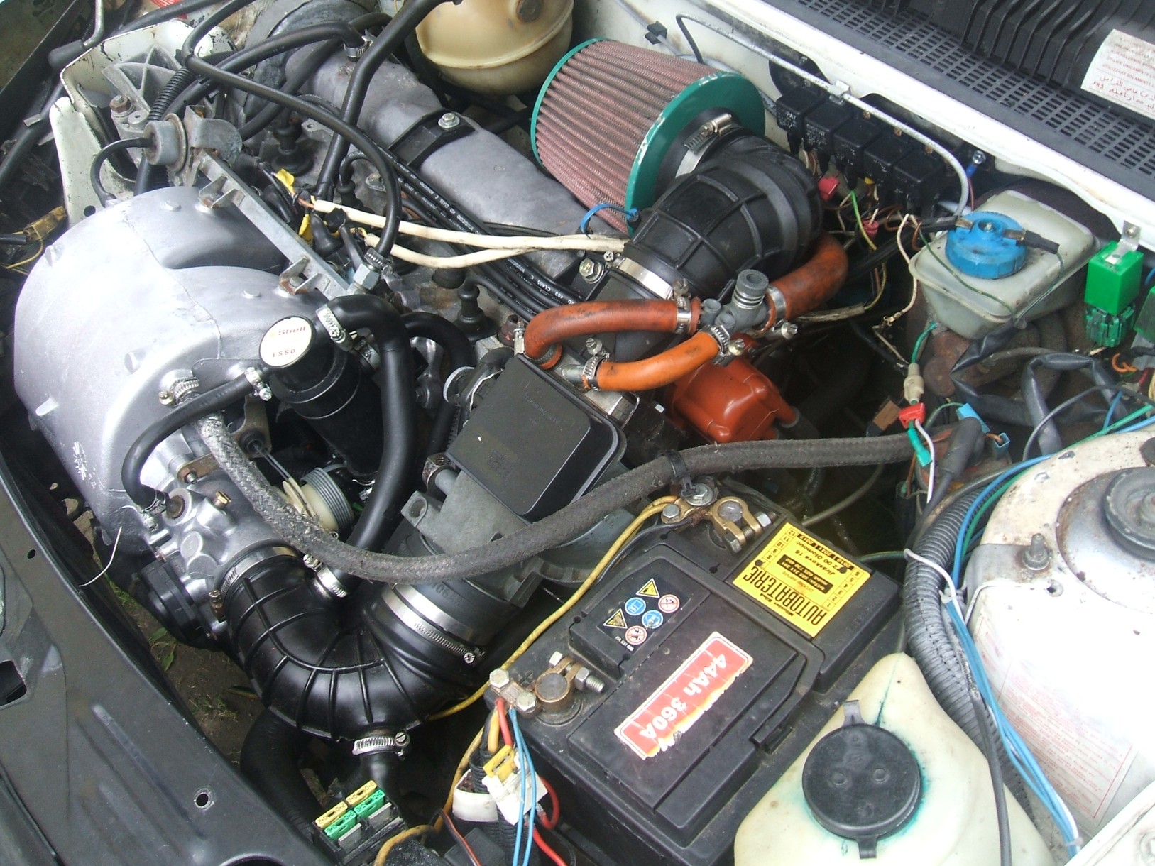

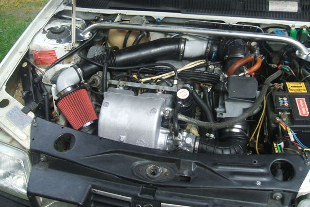

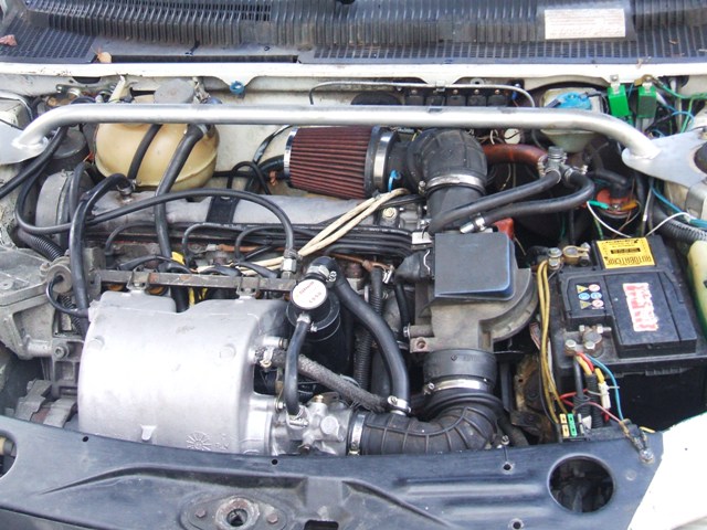

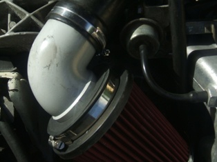

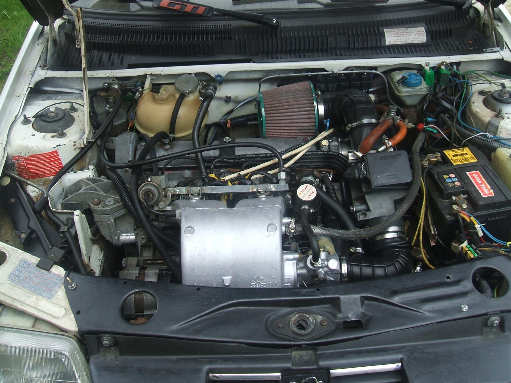

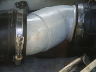

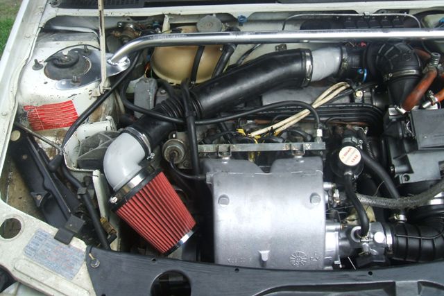

Pohrál jsem si se sáním. Všichni tady tvrdí, že by auto nemělo nasávat teplý vzduch. Jenomže moc možností umístění přímého kitu sání nemají. Jedni upraví gumovou hadici těsně u sání a dájí váhu a filtr k baterce (Tam zavazí baterka; někdo ji dá do kufru a jsou s tím i další potíže), jiní dají filtr většinou nad výfukové potrubí, ale tam je zas hodně teplo. Kvůli plynovým nástavcům u váhy jsem první možnost zamítl. Pokusil jsem se prodloužit sání doleva přes víko ventilů až nad alternátor. Možná to vypadá směšně, určitě to není profesionální montáž (Použil jsem k tomu novodurová kolena vodovodních trubek.), ale zase mě hřeje u srdce ta cena. Co byste chtěli za hubičku! Tam na filtr krásně fouká ventilátor alternátoru. Třeba tam takové teplo nebude. Přidal jsem upravenou rozpěru z Favorita (100,- Kč na vrakáči) a výsledek můžete vidět na fotkách.
- Esteticky nic moc, ale účelné
- DSCF0951.JPG (68.58 KiB) Zobrazeno 11195 x
- Koleno z Novoduru
- DSCF0952.JPG (67.9 KiB) Zobrazeno 11195 x
- Dvě kolena 45°
- DSCF0965.JPG (26.16 KiB) Zobrazeno 11008 x
- Koleno 90°
- DSCF0966.JPG (32.85 KiB) Zobrazeno 11008 x

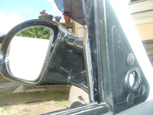

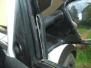

Tak zkouším znovu řídící jednotku Gutmann, zatím s úspěchem, podařilo se seřídit volnoběh na plyn i na benzín ve všech režimech teploty motoru. Otáčky v normě. Uvidíme, jak to pojede na delších vzdálenostech. Dále znovu zkouším dát sportovní zrcátka M3, protože moje sklo na zrcátkách je už dokola nahnědlý. Bohužel v realu ty M3 už nejsou tak hezký jako na obrázku. Byly z e-shopu v nějakém levném plastu za 1000,-Kč obě. Mají oranžovej blinkr a modrý osvícení z LED. Už jsem je tam zkoušel dát na jaře, ale oproti původním vypadaly jako "Pěst na oko" a bohužel když jsem nasadil ofuky, nešly zavřít okna. Tak jsem se vrátil k původním. Dnes jsem ty M3 zrcátka opět zkusil nasadit, ofuky jsem šikovně flexou ořízl, podložku M3 trochu obrousil a ejhle. Okna jdou zavřít a ofuky drží. Zítra nafotím.
- Na můj vkus moc hamatmá zrcátka
- DSCF0969.JPG (33.63 KiB) Zobrazeno 11008 x
- DSCF0968.JPG (34.17 KiB) Zobrazeno 11008 x
- Oříznutí ofuků, podložka M3 bránila v zavírání.
- DSCF0962.JPG (33.92 KiB) Zobrazeno 11008 x
- DSCF0961.JPG (35.9 KiB) Zobrazeno 11008 x

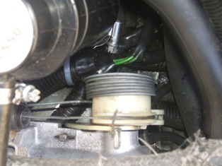

Tak další problém. Poté, co jsem si hrál znovu s volnoběhem a spínačem škrtící klapky, se mi dnes při jízdě zasekával plyn a otáčky po ubrání zůstávaly na 2000. Podíval jsem se, co to způsobuje a skutečně se plyn zcela nevracel, zůstal viset půl milimetru před dorazem. Spínač škrtící klapky fungoval normálně. Tak jsem vyměnil vratnou pružinu u plynového lanka za silnější. Snad se to vyřešilo. Uvidíme, zítra jedu do Olomouce.
Pozn. Vyřešeno, silnější pružina pomohla, auto jelo bez problémů.

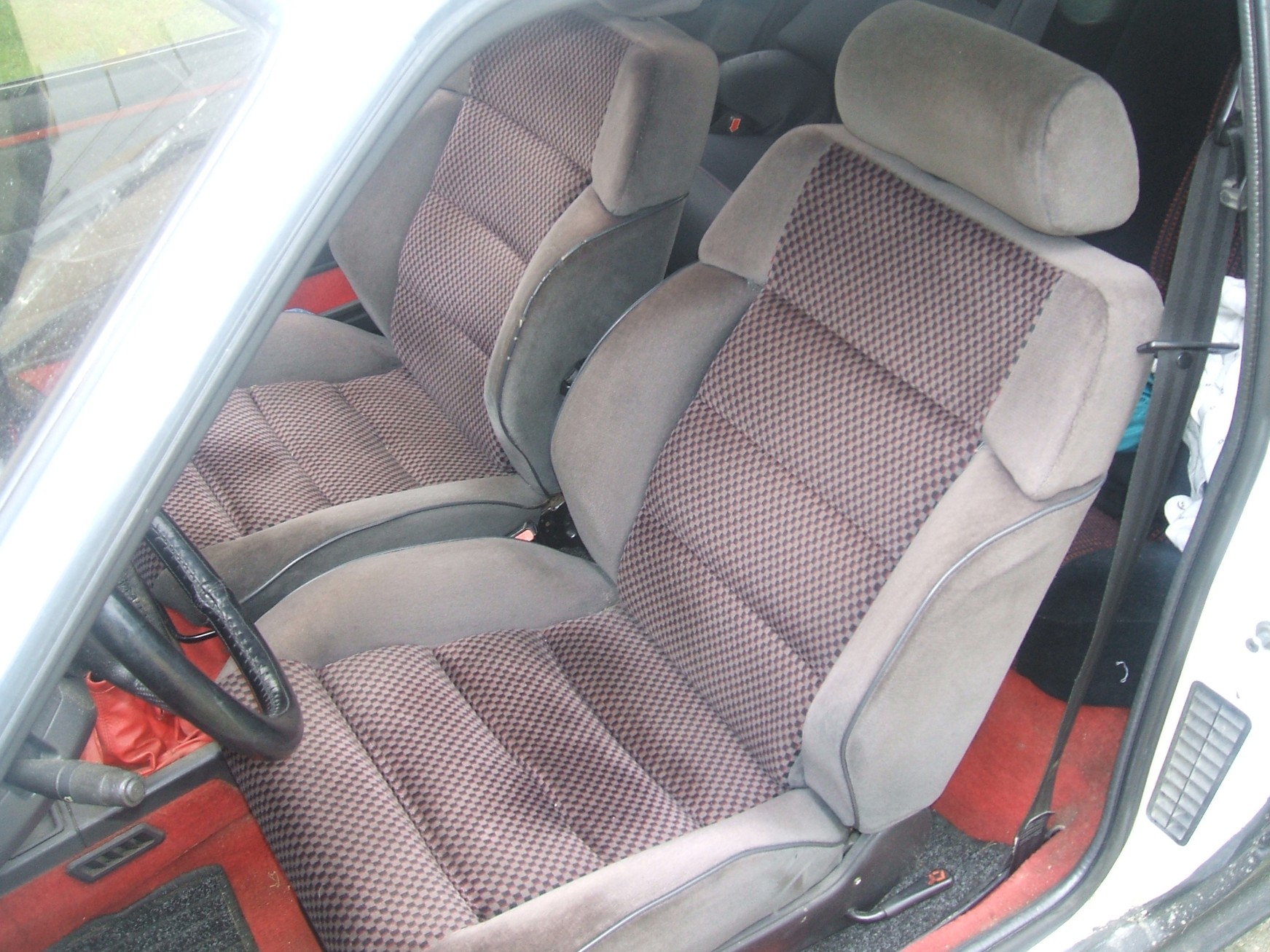

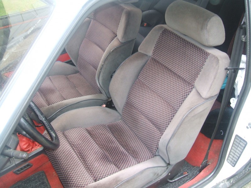

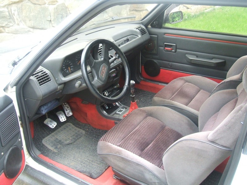

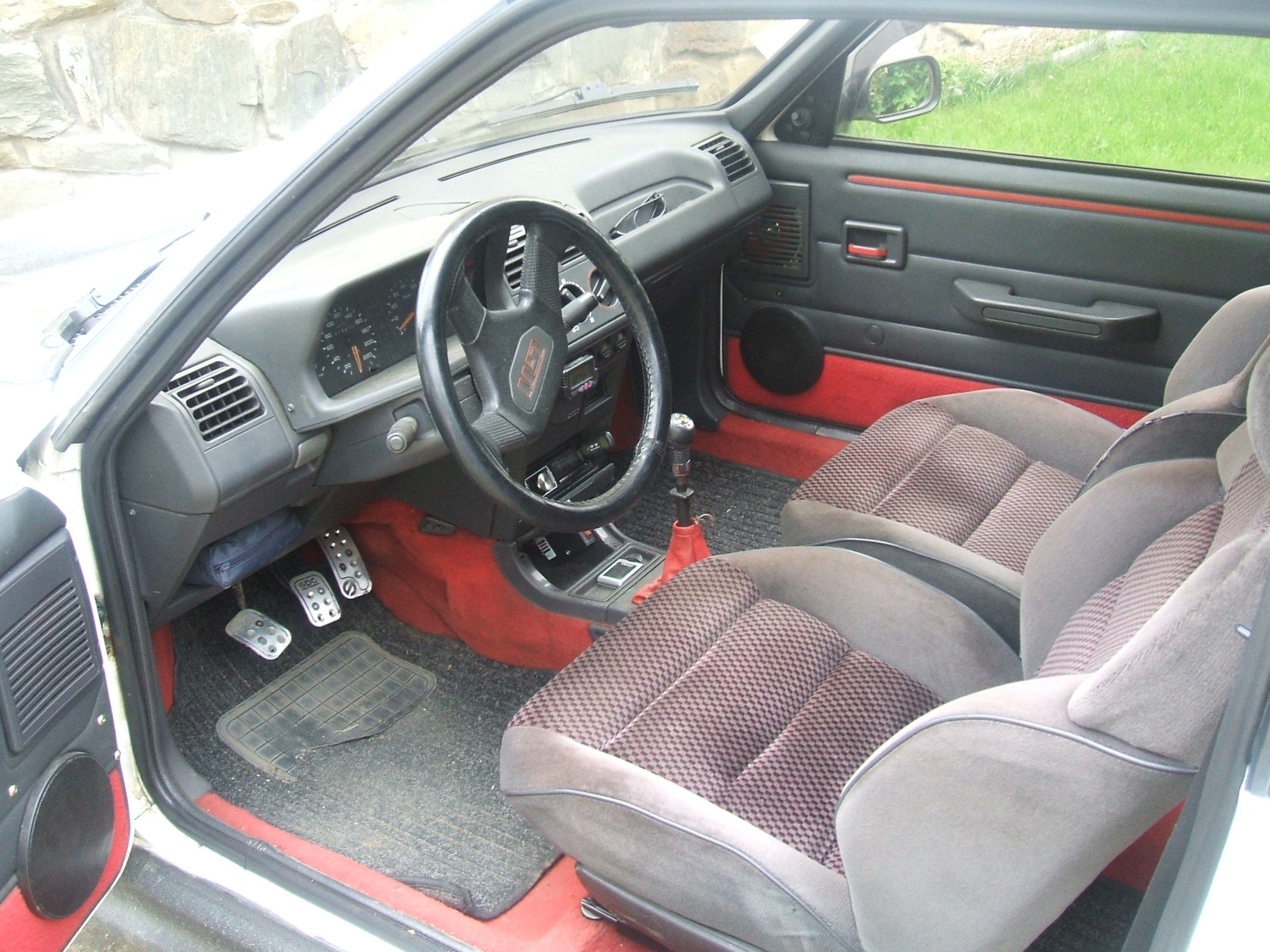

Tak další novinky. Mám nové hóódně měkké vyhřívané sedačky z nějaké 405. Měl jsem z MI-16, ale pořád jsem měl pocit, že sedím nakřivo a škrabaly mě na zádech. Teď sedím v "peřinách" hóódně pohodlně (Závoďáci by to asi nebrali.). No a za druhé mám novou převodovku od CHOZÉHO (Jak mi poradil Vinorak, z 1.9 88kW, abych neměl tak vysoké otáčky na pětku). V servisu to přehodili a jak už to bývá, zároveň odhalili, že je třeba vyměnit spojku, manžety poloos, zavařit výfuk atd., takže to bylo dost mastný. A jaký je svezení? No super! Ve 120km/h si motor bublá na 3500 ot/min a člověk má dojem klidné, pohodlné jízdy (Takže zase nic pro závoďáky). A že to musí být líný? Stačí zařadit nižší stupeň (Na dvojku 90-100 km/h a to ho nijak nevytáčím!) a akcelerace ja tady zas. Na Ježíška jsem dostal novou manžetu Sparco kolem řadící páky, bohužel je krátká, tak nevím.
- DSCF1095.JPG (90.69 KiB) Zobrazeno 9804 x
- DSCF1096.JPG (90.39 KiB) Zobrazeno 9804 x
