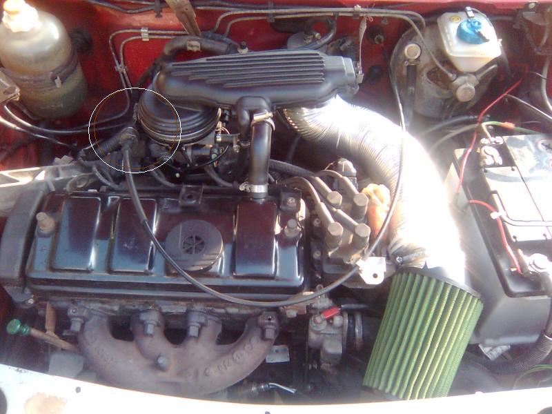

Shanim automaticky sytic na 1.1 TU motor.

myslíš krokáč?

tak mna napada, vzhedem k tomu ze tam je ted manualni sytic, tak to bude asi karbec...
Majitel tam puvodne mel sytic automaticky, pak ho nekdo prehdil na manual a on to chce ted zpatky...
to v kolecku chcu vymenit za automaticky sytic, lesti je to krokac, tak za ten :D

ted sa divam ze sem oznacil plynove lanko...
Neni to fotka primo toho motoru, ale presne do techto mist vede lanko na ovladani sytice...

Přesně tam vede plynový lanko, sytič ti ovládá krokový motorek na základě povelu od řídící jednotky. Ta vyhodnotí situaci podle čidel a řekne mu, jak moc otevřít klapku. Pokud to chceš vrátit na vstřik, tak potřebuješ celý vstřikování a předpokládám i řídící jednotku. Lanko sytiče stříkačka nemá.

a existuje nejaky automaticky sytic na karburatorech ? nebo tam je to enom pres lanko... :myslim:
Re: sytic na 1.1
tam byl podle mě vždycky přes lanko, na to je ta záslepka nad pojistkovkou
Re: sytic na 1.1
dej tam bimetal z fáčka :fran:
