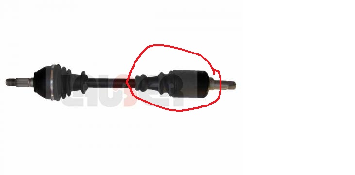

]Ahoj jak se prosím vás dá rozdělat kratší poloosaa z maloobsahu potřebuju vyměnit manžetu( tu u kola) a nevím jak rozdělat ten druhej kloub v tý plechový šprndě viz. obrázek. Dík za rady

já mám bohužel nepřetahovací manžetu, takže to potřebuju nějak rozdělat a nevím jak

Fakt nikdo neví jak se to rozdělává ? nějak nedestruktivně

Re: Poloosa výměna manžety
sundáš vnitřní manžetu, kloub se rozpadne na konci poloosy je segrovka tak tu sundá a sundáš kříž ted stáhneš manžet a vyměníš tu u kola, pokud to budeš dělat na dlouhej poloose tak se dá vnější klob sundatlucky píše:Fakt nikdo neví jak se to rozdělává ? nějak nedestruktivně

no jenže já nevím jak tu vnitřní manžetu sundat je přidělaná v tý plechový šprně a tu sem zkoušel zklepnou a ani hovno. Já potřebuju nějak sundat tu manžetu s tím plechem kloub už rozdělat zvládnu. Druhá poloosa šla krásně tam není ta plechvo šprdna a tu nevím jak sundat.
na konci bude jakoby zaklepaná hrana, tu musíš třeba šroubovákem narovnat a pak ji stáhneš dolů
Všem dík za rady, dnes úspěšně vyměněno

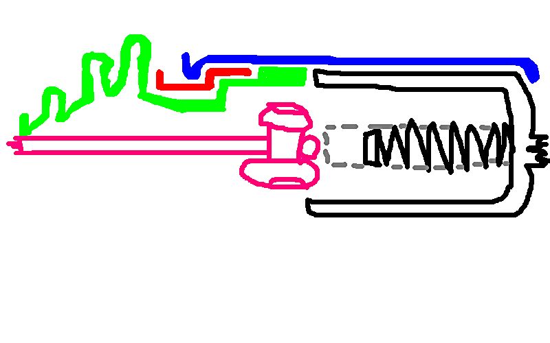

Na paštikách mně nejvíc baví to, že i když něco člověk dělal stokrát pokaždé se najde nový "vydup" ... Po výměně manžet a zpětném pokusu montáže pravé/dlouhé poloosy do auta při "zlomení" poloosy mi vypadla manžeta, po znovurozebrání a probádání jsem ji zase složil a i při nejvyšším nastaveném stupni opatrnosti vypadla manžeta znovu ... WTF ? Asi úplněk
Zde s dovolením technický nákres průřezu onoho systému, vypracováno ve špičkovém grafickém provedení samozřejmě
Popis: Černá-trojzubec s pružinou, Růžová-tři ložiska na patyku,Červená-plechový kroužek,Modrá-plechový válec,Zelená-Svině ... Manžeta Pokud by se mi zítra podařilo najít v garáži ztracené nervy myslíte, že se to dá spáchat na autě nebo si to budu muset s tou poloosou vyřídit venku ? Dík dík
