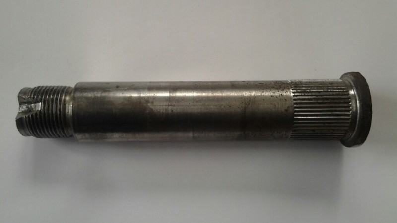

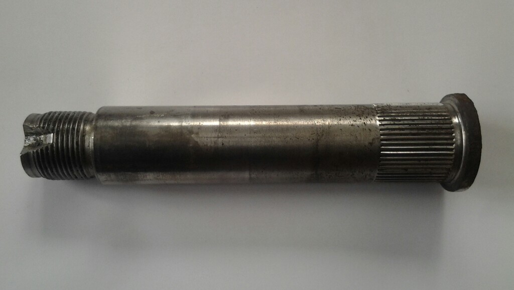

Kdyby to v budoucnu nekoho zajimalo, tak jsem ziskal fotku samotneho trnu:

A ještě jsou jiné na bubny a jiné na kotoučovou nápravu. U kotoučů je trn delší ....

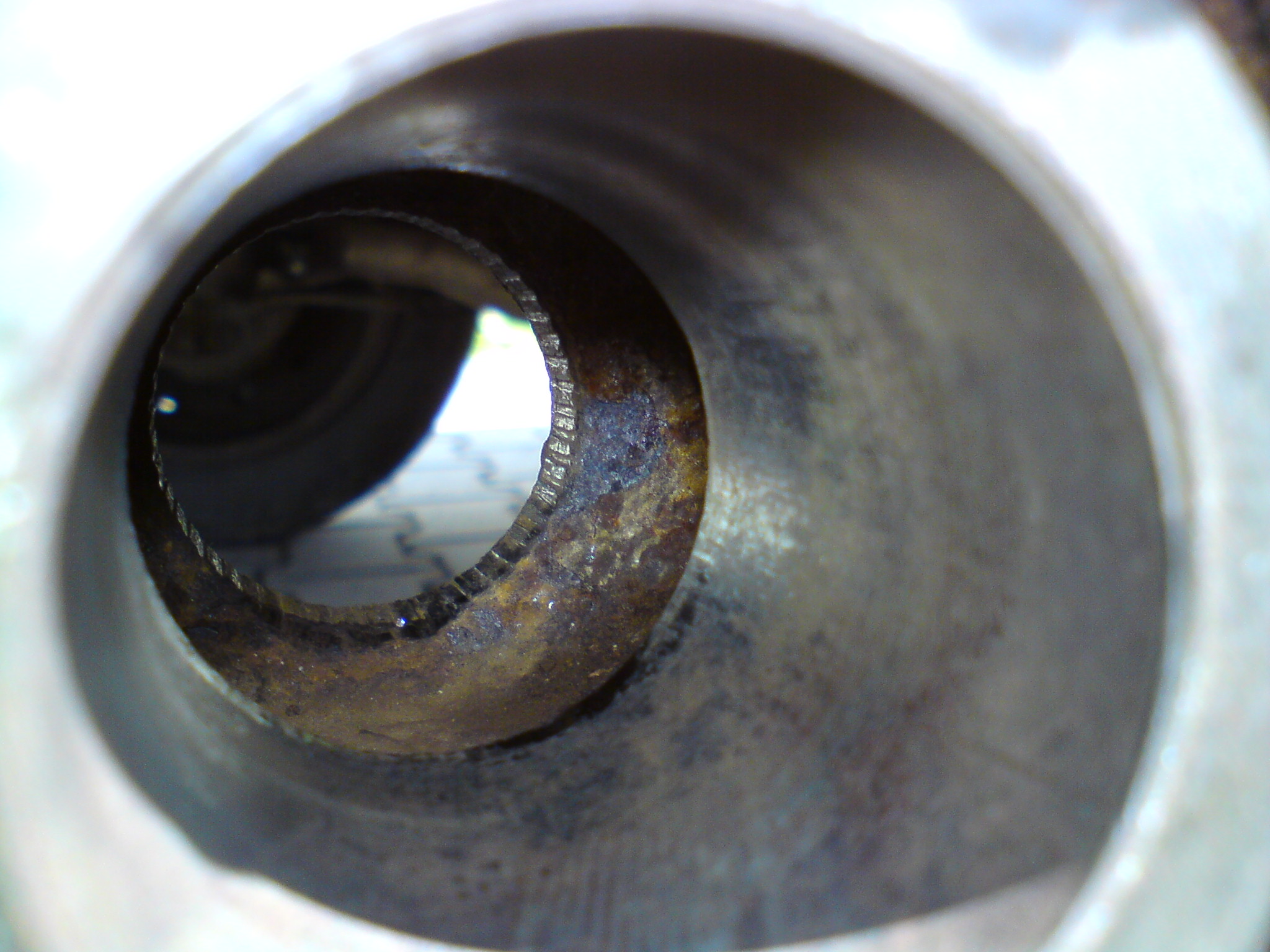

Tak uz mam hotovo... netusil jsem, ze to rameno napravy je dute
. Je to stejne u 306 i 205? A jsou delku trny stejne u 306 (bubny) i 205 (bubny)? Jen tak do budoucna, at vim
