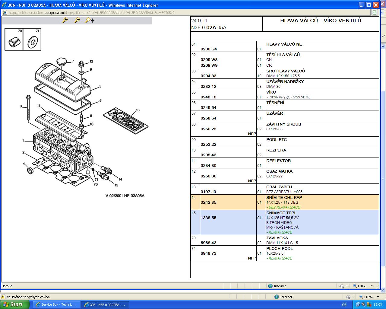

Prosím, mohli byste mi někdo zjistit ze serviceboxu číslo teplotního snímače, který je pod termostatem a dává informaci o teplotě řídicí jednotce?
Peugeot 306 sedan, r.v. 1995, 1.6 65kw TU5JP NFZ
Ja to tam nemuzu najit... cidlo na chladici i cidlo pro budik jsem nasel, ale tohle tam nevidim.

Mam tady nove info: Tepelny sensor na hlave je urceny pro budik a pravdepodobne i pro cervenou kontrolku prehrati u teplomeru.
Cidlo, ktere je primo na termostatu meri teplotu pro ridici jednotku a obsahuje NTC termistor, jehoz hodnotu lze namerit mezi piny.
V pondeli jdu vymenit novy senzor za ten spravny a doufam, ze tim vyresim tento problem. Mimochodem jsem se dneska vic zameril na mereni a na soucasnem senzoru se mi povedlo misty namerit 0 ohm, misty nekonecno... a sem tam i spravnou hodnotu : )

Takze panove, poprosim vas jeste jednou o spolupraci... muzete mi nekdo najit v serviceboxu kod cidla, ktere je umisteno z boku na termostatu, je dvoupinove a jako snimaci element je v nem NTC.
Toto cidlo totiz dava udaje jednotce
. Konektor, ktery se pripojuje na cidlo, je zeleny. Plast na cidlu je modry (ale nevim, jestli je me cidlo puvodni original).
Prosim
Prosim
