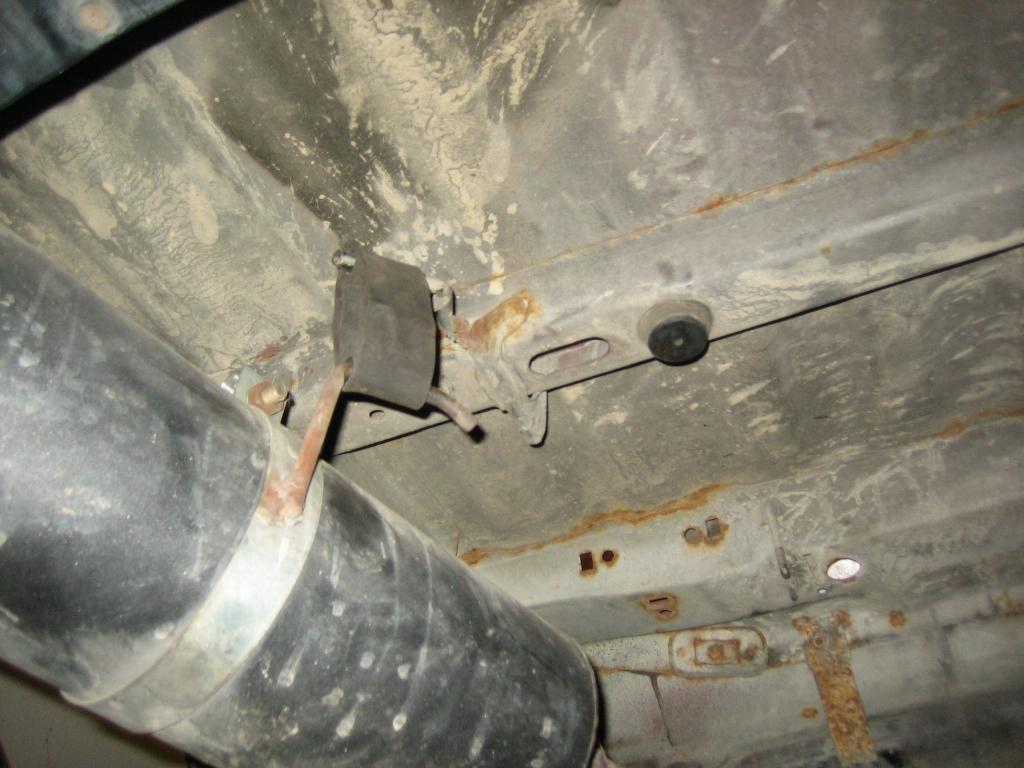

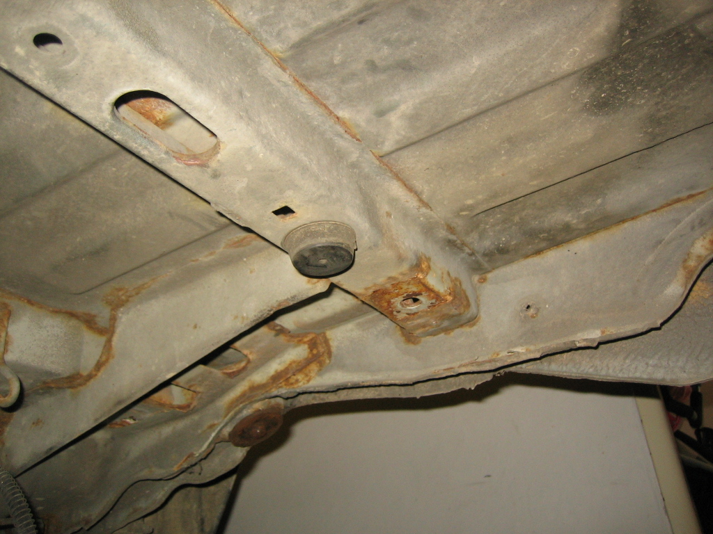

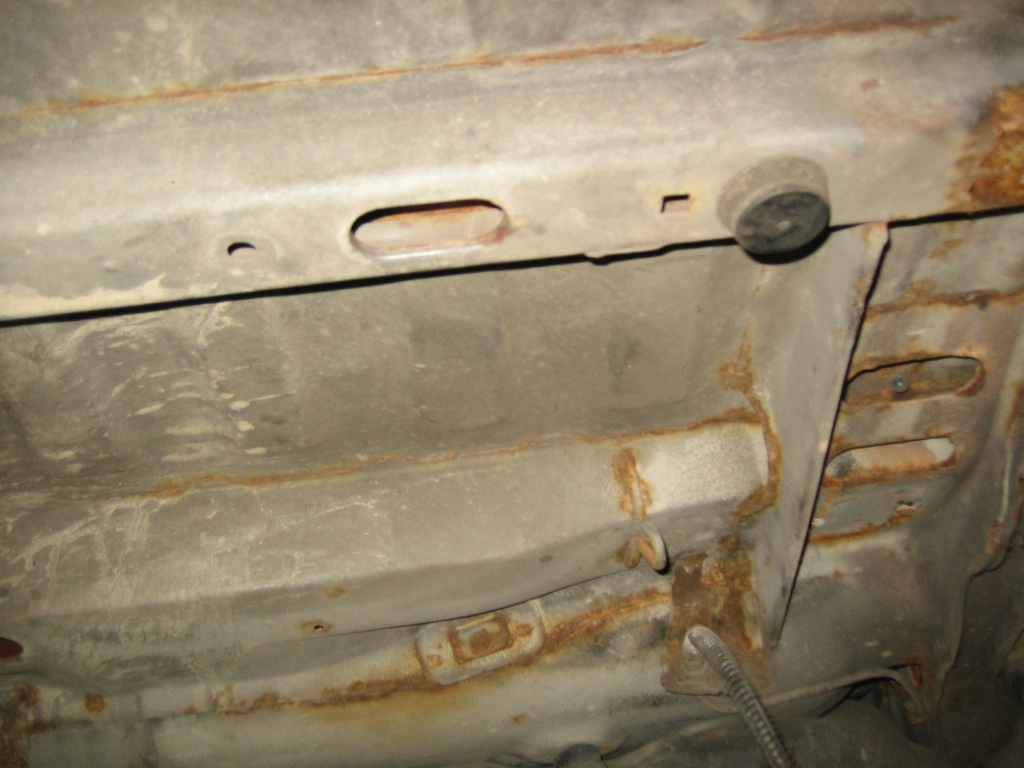

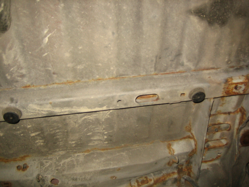

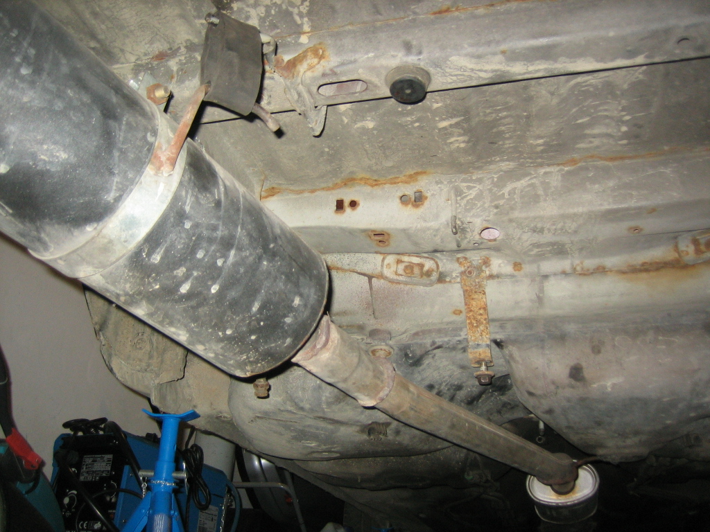

Rad by som sa poradil ako osetrit podvozok/spodok karoserie skor ako nahodim zadnu napravu na auto.
Pre lepsiu ilustraciu prikladam fotky stavu. Akakolvek relevantna rada je cenna.
Predpokladam, ze to bude stacit ocistit od hrdze az na kov (nepredpokaldam, ze je to derave) a nasledne na to dat zinkovy primer.
Co ale na to ako vrchnu vrstvu?
Volili by ste iny postup?

No nemam pocit, ze by sa to v tom topic-u nejako vyriesilo.MSCH205 píše:stačí hledat http://forum.205gti.org/viewtopic.php?f=46&t=13515
Gogogo-v monolog o tom co by chcel spravit s Klobe-ho komentar, ze sa hrdza zastavit neda nie je nejakou rozumnou debatou o tom ako osetrit plechy na 20 rocnom aute tak, aby sa za par rokov nerozpadli.
Aj ja viem, ze hrdzu treba najprv mechanicky odstranit a nasledne plechy ocistit co najviac to ide. Prezrate plechy vymenit, nasledne kov zatriet zakladnou protikoroznou farbou a potom uz iba pripravkom na podvozok. Chcel som ale nejaky povedzme "odbornejsi" postup...skusenosti niekoho, kto to uz robil alebo skusenosti klampiara/lakirnika.

Samozřejmě, že rez zastavit jde, ale v tomhle případě to bude hodně těžký, spíš nemožný. Základ je takovej, že tam, kde se dostaneš všechno očistit až na holej plech a pak ošetřit. Nejlepší byla stará suříková barva, která se sice už nedá sehnat, ale namíchat by pořád šla. Já osobně jí taky budu používat. Jinak ze současných produktů asi nejlépe nějakou dvousložkovou základní barvu a na to pak něco, co odpuzuje vodu. Ideálně tlumexplast, body apod, ale v dostatečný vrstvě.
Bohužel do dutin se nedostaneš tak, aby jsi to očistil až na plech a pak ti ta koroze bude pokračovat. Jediná možnost je ty dutiny zakonzervovat. (hlavně tam nelij odrezovač, protože většina jich je na kyselinovém základu a ten ti tu korozi pak naopak urychlí. Takže zase na dutiny nejlépe směs vosků a petroleje a z dnešních prostředků něco na dutiny a prolejvat, dokud to nepoteče ven. Dutiny ideálně každý rok (pokud to nebude jezdit v zimě tak stačí každé 2 roky vystříkat znovu. Ale tímhle tu korozi bohužel jenom zpomalíš (i tak by tě to ale mělo přežít pokud už tam nejsou díry.
Úplně nejlepší je samozřejmě všechno odřezat a odbodovat a nechat nově třeba pozinkovat, ale tam musíš opatrně (nebo musíš mít stolici) jinak už to auto nemusíš dát dohromady.
