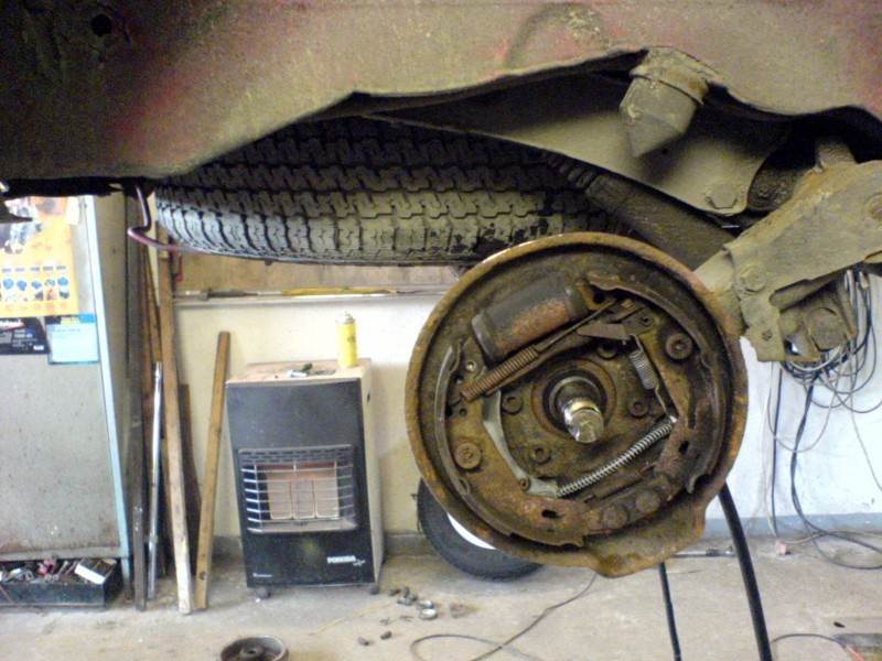

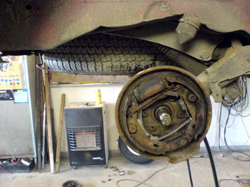

Mohl byste ho nekdo vyfotit, kdo mate vzadu kotoucovou napravu? Ja jsem ho hledal a nenasel...hugo boss píše:a co zátěžový regulátor, zkoušel si ho?
Re: Zadní brzdy
Tak proto me stoji jedno neorigo prasatko 800 kč?poldík píše:...není to NATVRDO ale prasátka to mají přímo v sobě zabudovaný regulátor tlaku.

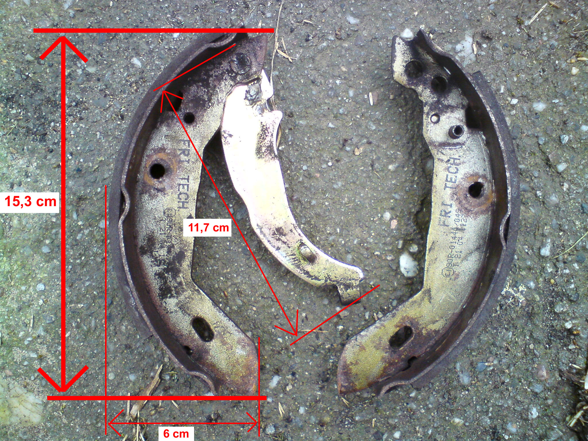

1) Kluci co je to za brzdovy system ty čelisti?

jinak brzdy se líp poznaj když jsou ještě komplet, takhle podle paken nevim
v Jak na to jsou oba systémy vyfocený, tohle je girling
