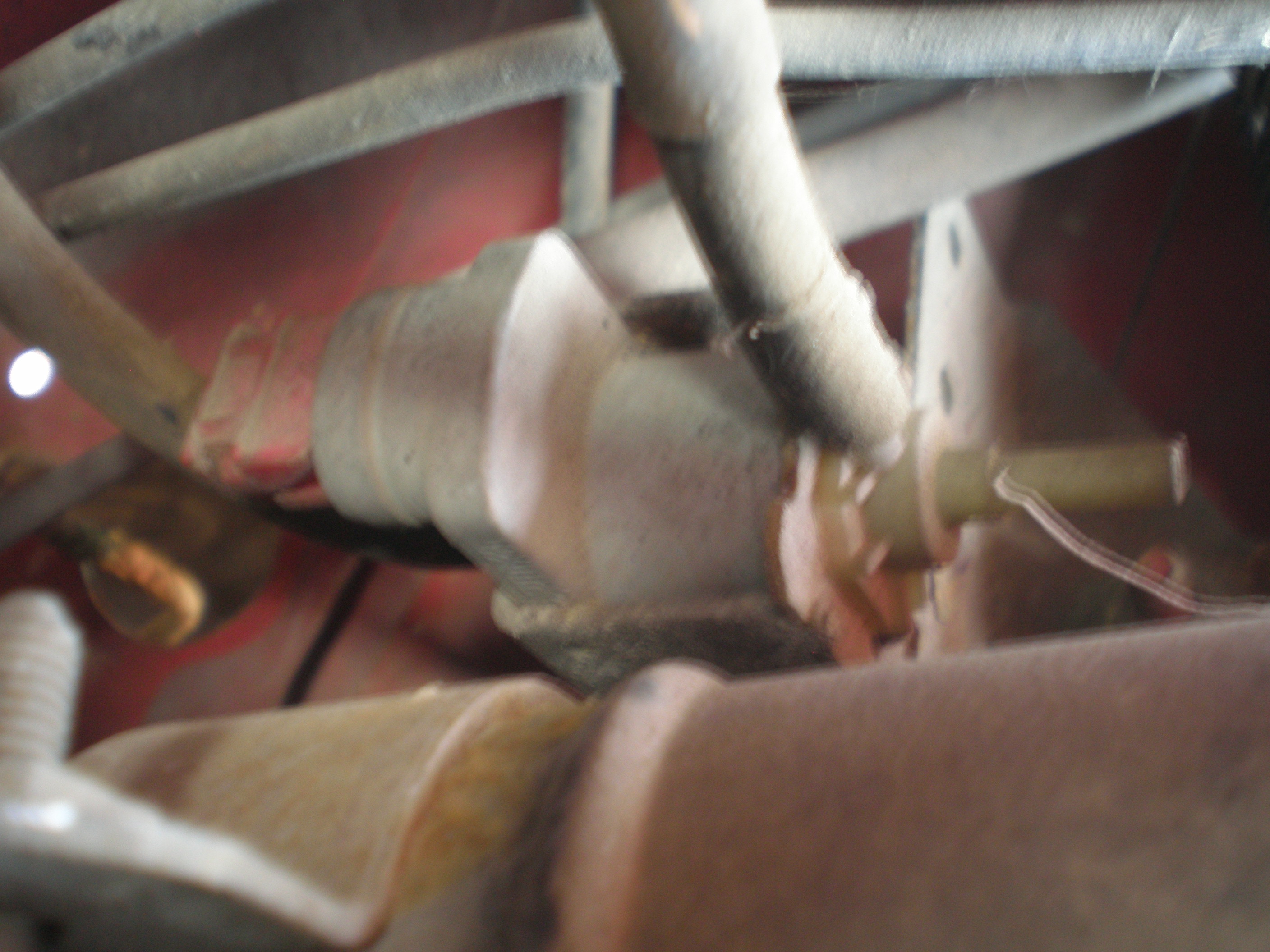

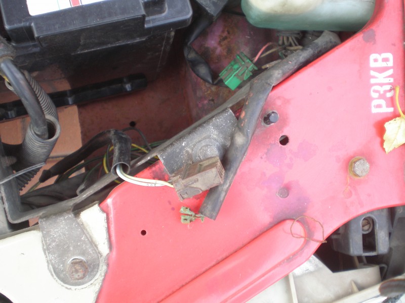

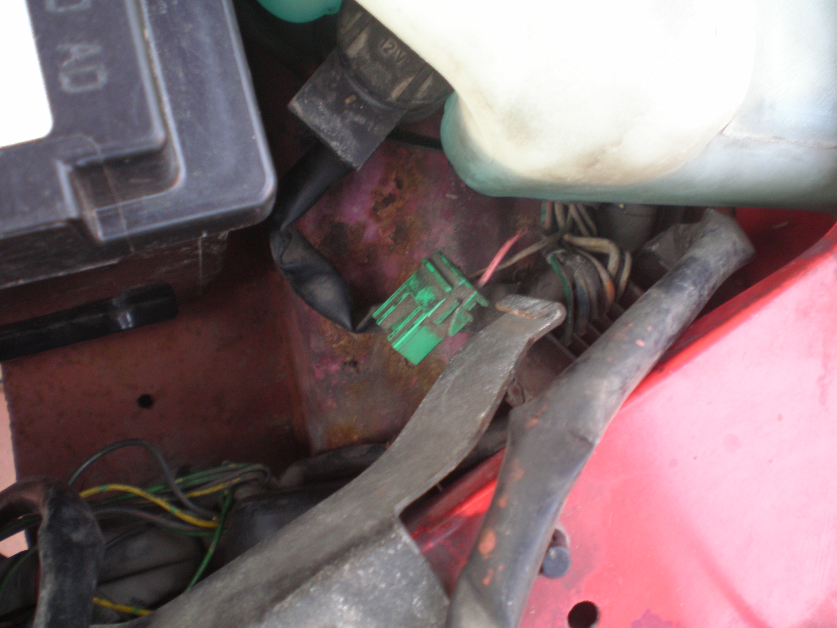

Ješte jsem našel 3 nezapojene konektory a nevím co s nima...jsou u levého světla
a jeste nevím jetli nema být pod nádržkou na brzdovku zapojena nějaka hadička...je tam jedno volé místo
a u poslední fotky taky není něco zapojeno

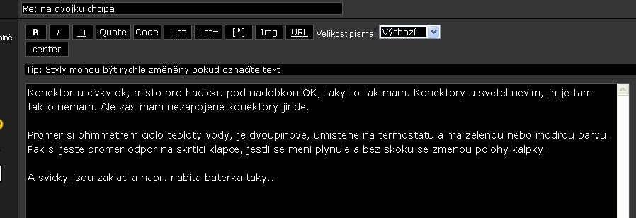

Uz me to nebavi psat potreti, po stisku tlacitka odeslat to vzdy vytuhlo... tak tady je printscreen co se mi se seklym prohlizecem jeste podarilo sejmout : ).

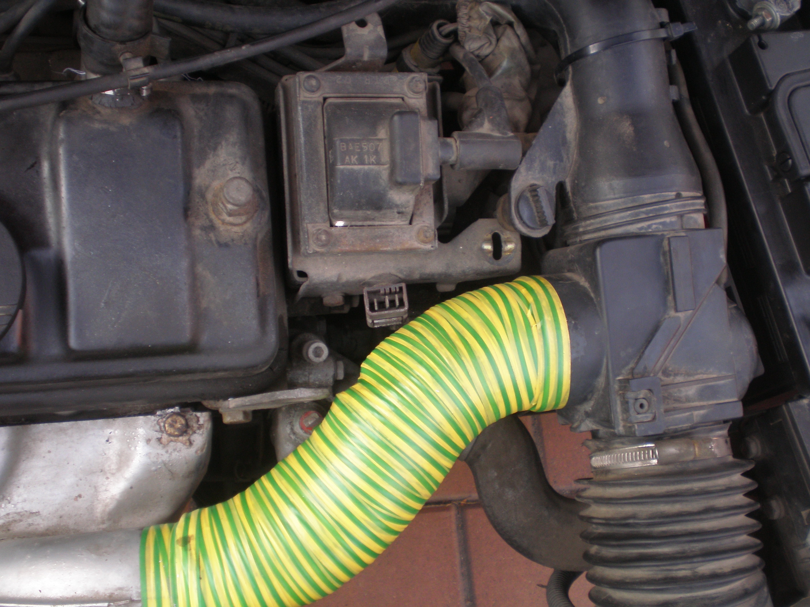

Kdyz jsem fotil tyhle fotky, tak jsem oblepil tu trubku která vede ze sání někam do výfuku (je to vidět na fotce-žlutozelená izolačka) protože tam držela blbě a byla v ní díra. Projel jsem to až večer na brigádu a byl jsem dost překvapen jak to pěkně jedeMitja píše:PrimaJeste napis, cim to bylo.

Re: na dvojku chcípá
Ta privadi teply vzduch do sani nez se motor zahreje. Nevim jak dlouho ti tam ta izolacka vydrzi, mel bys to oblepit necim teplotne odolnym. Nicmene docela pochybuju, ze by to bylo jen timhle, bezne ty motory jezdi i se zcela odpojenou touto hadici. Spise jestli jsi nedrbnul do nejakeho konektoru, ktery ted ma OK kontakt.
