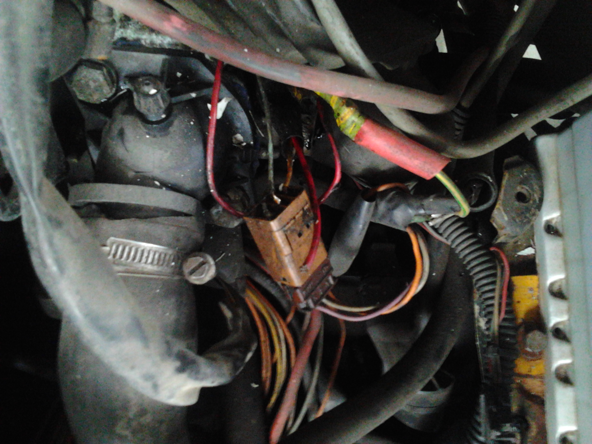

Re: volnoběh se drží pořád na 2 tis.ot/min
Nebudeš vědět od čeho to je konektor?
Peugeot Gentry 1.9 75 kW 1993
podle barev drátu tipuju :
šedivá teplota vody pro budík
fialová vysoká teplota vody kontrolka
a oranžová nevim
a oranžová nevim
