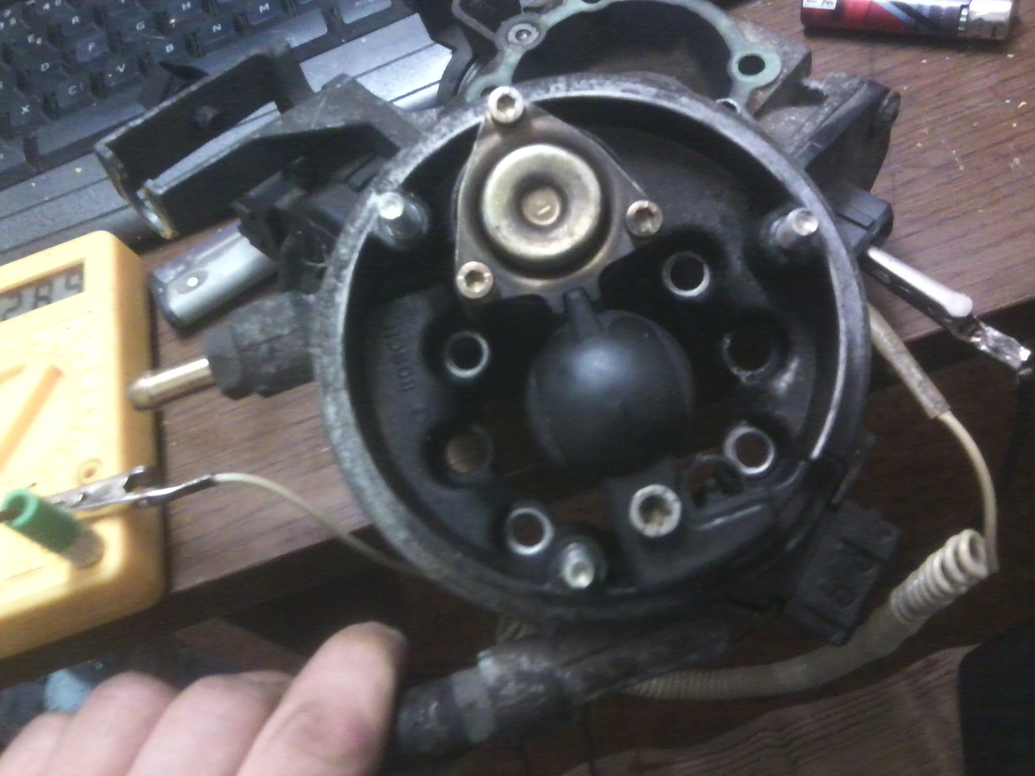

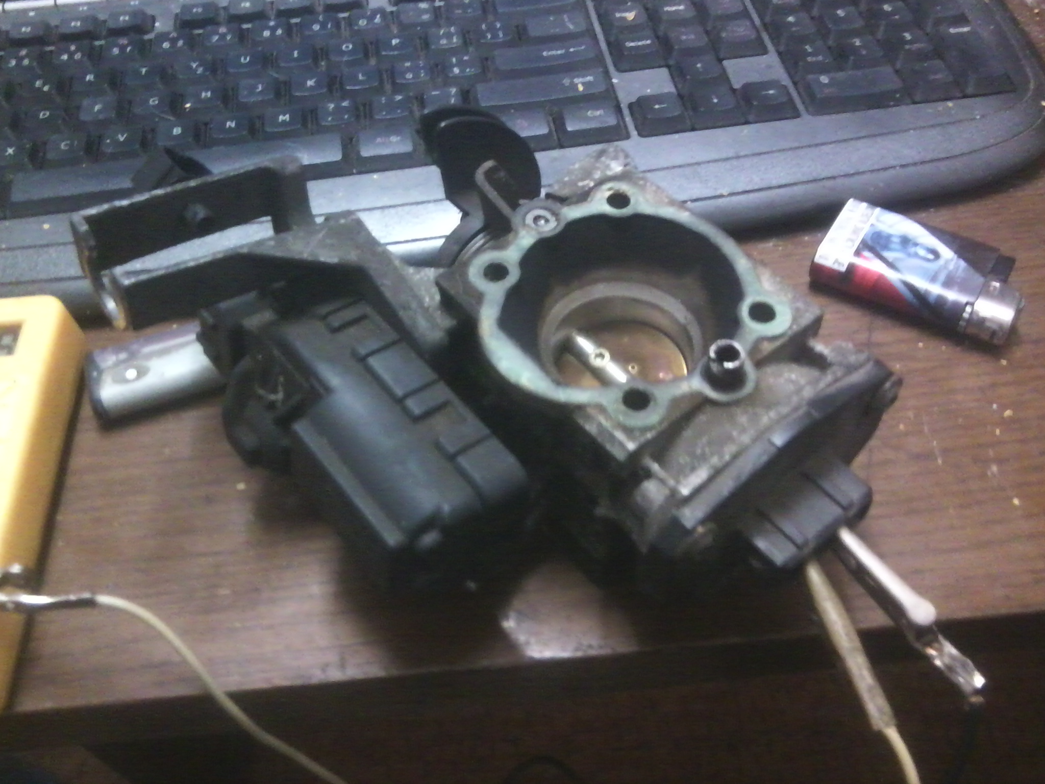

Z Feldy 1.3i ukazuje toto
měřeno za klidu,,,
1-4 1.16k
1-2 2.26k
1-3 1.78k
2-3 2.89k
2-4 1.10k
3-4 1.79k
přikládám foto
měřeno za klidu,,,
1-4 1.16k
1-2 2.26k
1-3 1.78k
2-3 2.89k
2-4 1.10k
3-4 1.79k
přikládám foto
