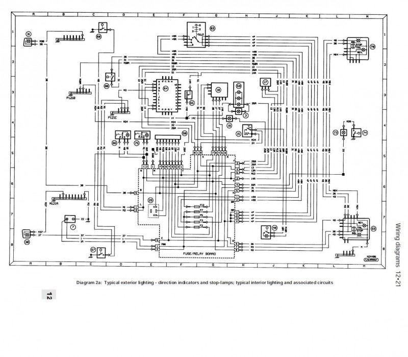

Nesvítí mi (a nikdy nesvítilo) mi mi světlo zpátečky.
Spínač je v pořádku, takže chyba bude někde v kabelech.
Poněvadž kabeláž mám velmi nepůvodní, težko se spolehnout na to,
že nějaký drát odněkud někam vede.
Takže jak to má být celé zapojené ?
Na převodovce je čidlo, z něj vedou 2 dráty.
Ke světlu vzadu vedou taky 2 dráty.
Co je mezi tím ?
Děkuji.

Od čidla na převodovce vede kabel při pohledu od řidiče směrem doprava kolem motoru, přes díru za kastlíkem za přístrojovku, pod přístrojovkou přes konektor doleva do pojistkovky. Přes pojistku pak vede ve svazku doleva dolů po sloupku k podlaze, pod kobercem kolem sedačky dozadu nad nádrž doleva až nad podběh a do levého zadního světla. Z něho pak nosníkem pod dveřma kufru doprostřed, ven z plechu za nárazník a doprava do zpátečky (u novýho modelu; starý končí ve světle).
Jestli si dobře pamatuju, tak z čidla jde do pojistkovky tušim na žlutý čtyřpinový konektor, bílý a hnědý kabel. A z pojistkovky z bílého desetipinového červený dozadu.
(benzín 1.9 75kW, ale mělo by to byt u všech stejně)

Díky za rady.
Takže jestli chápu správně to schéma:
z pojistkovky jde klíčkové + na jeden pin spínače světel na převodovce.
Pokud spínač není sepnutý, okruh není uzavřený a zde končí.
Pokud spínač sepne, propojí se oba piny a klíčkové + pokračuje dozadu
ke světlometu na první pin, zatímco druhý pin světlometu je připojen na kostru.
