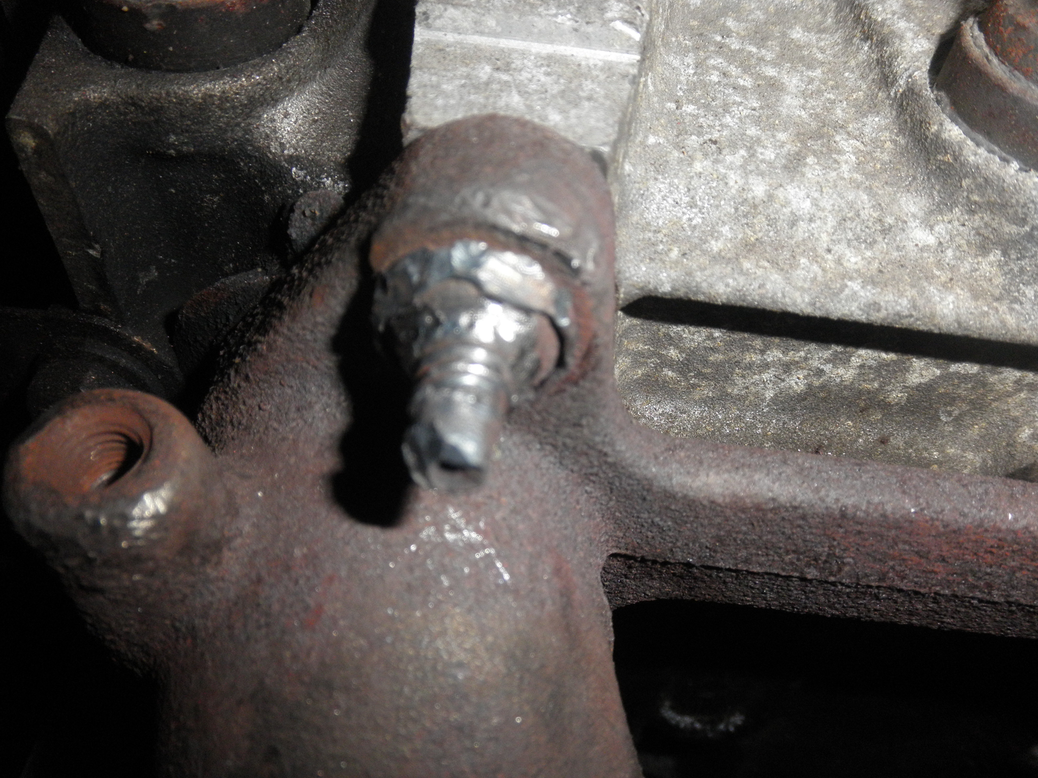

Re: Jak sundat svody u GTI
Takhle teď vypadá ta matka. Někdo nějaký nápad, jak sundat matku nebo vyndat celý šteft?
předpokládám že svody musí dolů, jinak bych to tak nechal
uříznout pilkou i s matkou, sundat svody, na zbytek našroubovat 2 matky kontra a povolit
při nejhorším hlava dolů i se svodama a odvrtat
nevím jak moc tam je místa ale se samosvornýma kleštěma se tam nedostaneš?
Díky za nápady. Zkusím kleště a při nejhorším to uříznu. Jenom mám strach, aby tam zbylo dost závitu pro dvě matky.
Fikni to, závit je pak až k hlavě, takže na 2 kontra matky tam dostaneš jak prd.
vypadá to, že je to nahože, tak by ses tam mohl flexou nebo alespoň plátkem vejít, popř. na to navařit matku
