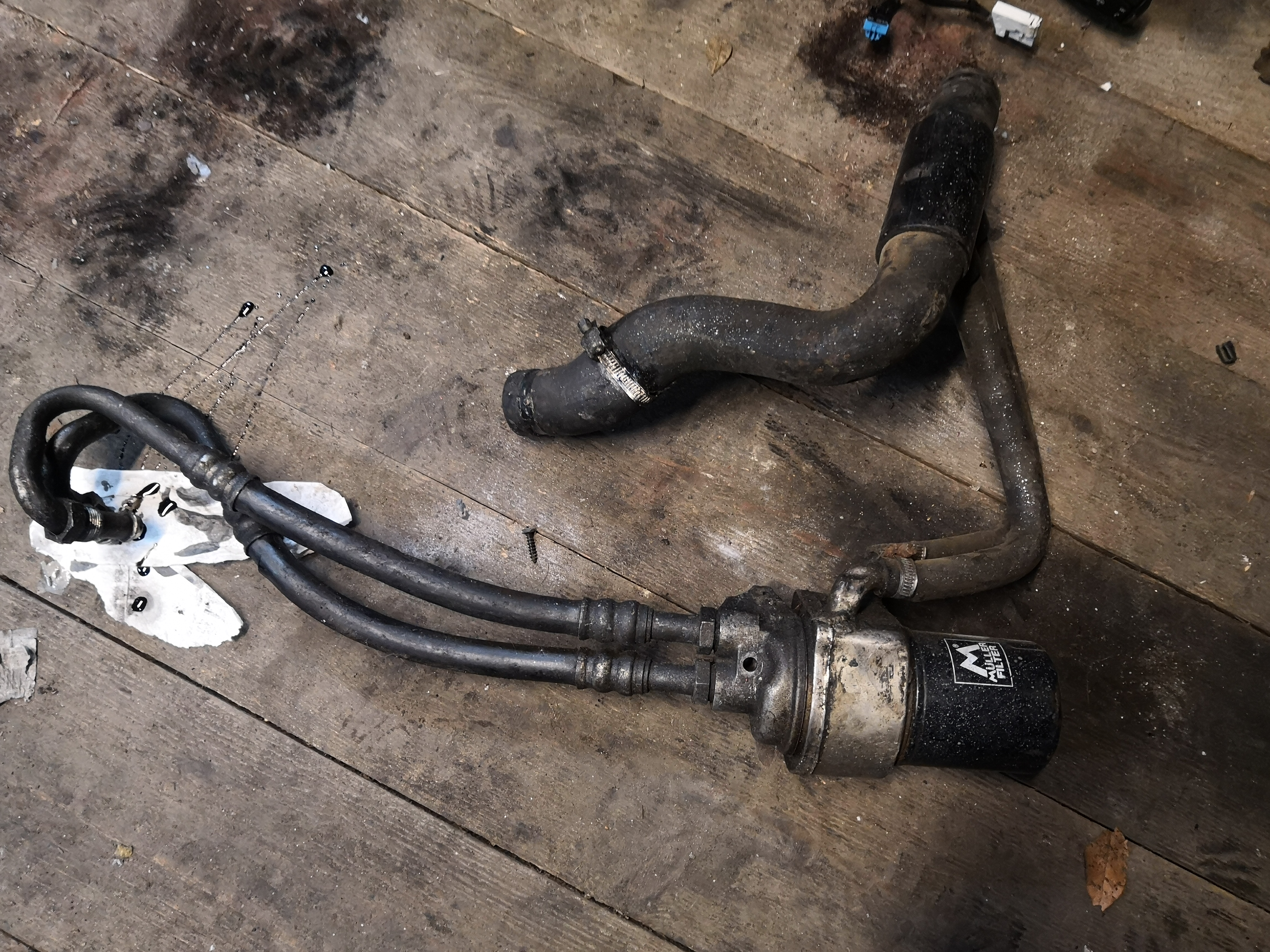

Tak jsem asi našel originál
Akorát to má uraženej horni držák na tom držáku výměníku.... Všechny co jsme viděl byly prasklý včetně toho co mám na autě.. ale na funkci o nemá vliv, i ten jeden šroub to udrží
Jo, to bude ono. Člověk se každým dnem učí

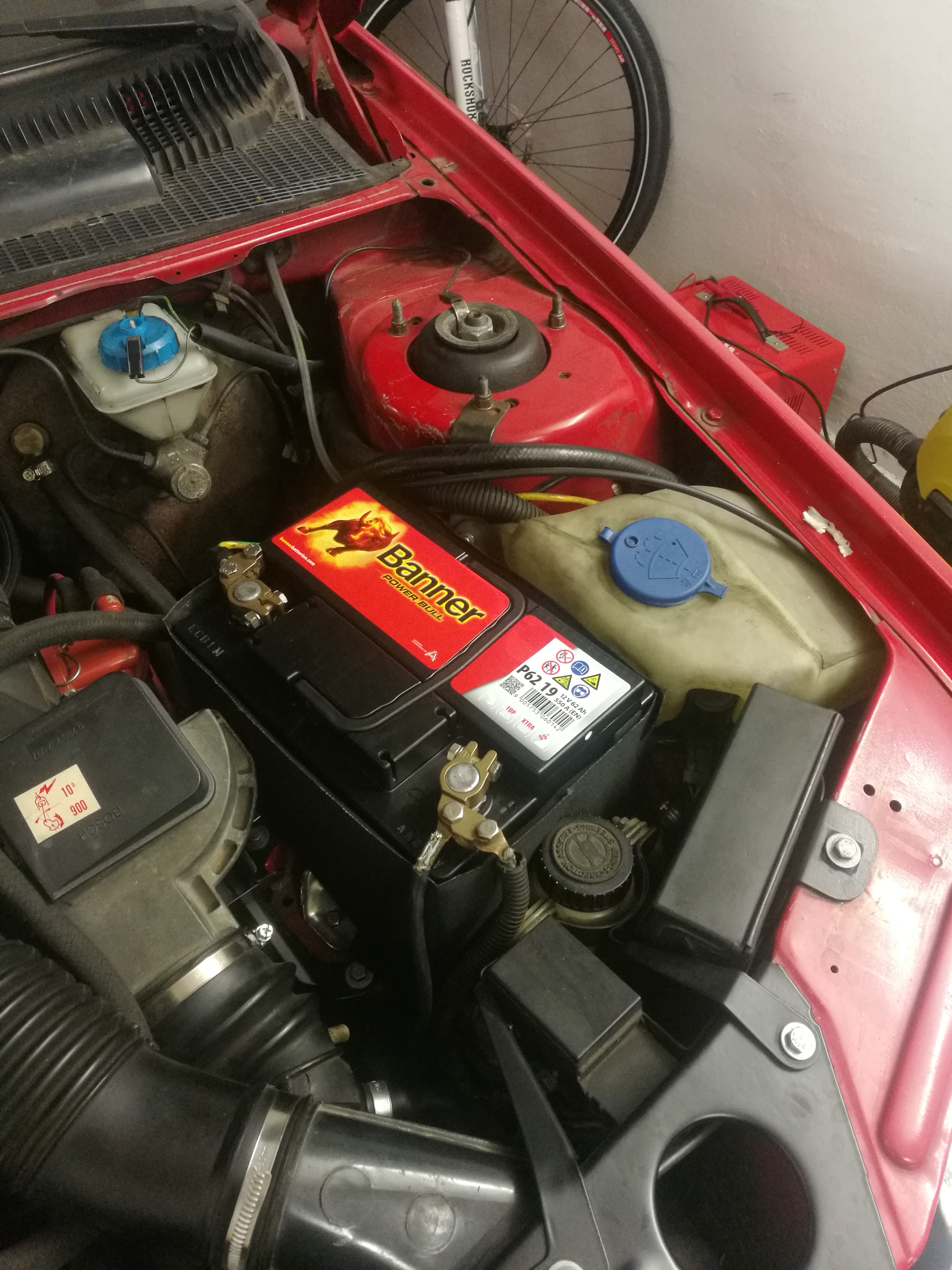

Peugeot dostal o víkendu novou baterii 62Ah Banner. Se starou Boschkou už bohužel nešlo startovat a nabití pomohlo vždycky jen na chvilku.
SPZky vytaženy, prvních letošních 100km odjeto. Akorát se startováním je stále potíž Cvakání ve startéru je pořád přítomno, musím několikrát otočit klíčkem tam a zpět, aby začal točit. A oproti loňsku novinka - když už ten startér roztočím, tak teplý motor ne a ne chytit. Musím točit tak 5 - 10 vteřin a pak se jen velmi neochotně dostává na volnoběh.
Nevím, jestli tyhle dva problémy mohou mít nějakou souvislost - napadá mě zpátky ta špatná kostra (startér i baterie fungl nové), díky které třeba startér nemá tolik otáček, kolik by měl mít a proto to za tepla chytá špatně. Nebo může mít špatná kostra vliv na zapalování při startování ?

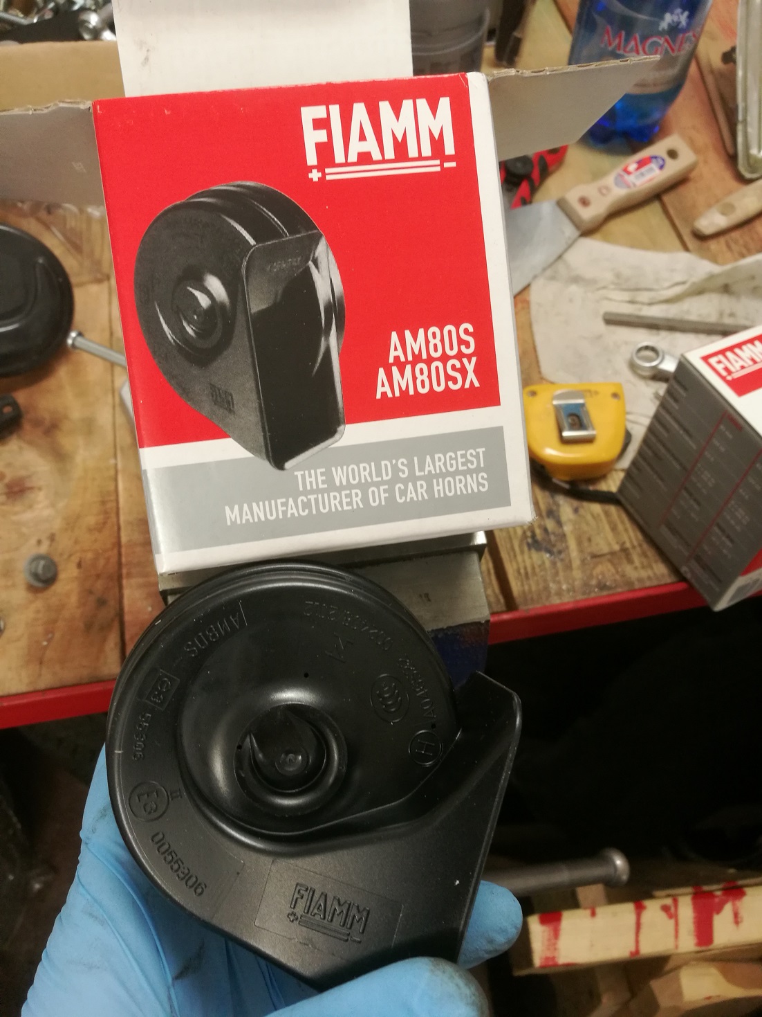

V sobotu jsem využil chvilky volného času odpoledne a pustil jsem se konečně do výměny klaksónů za originál FIAM. Klaksóny jsem měnil už dřív, ale namísto uhnitého původního FIAMu jsem dal jen nějaký levný šmějd z eBay a ten moc dlouhou životnost neměl Takže pravé světlo ven a konečně opraveno tak, jak to má být

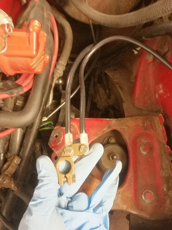

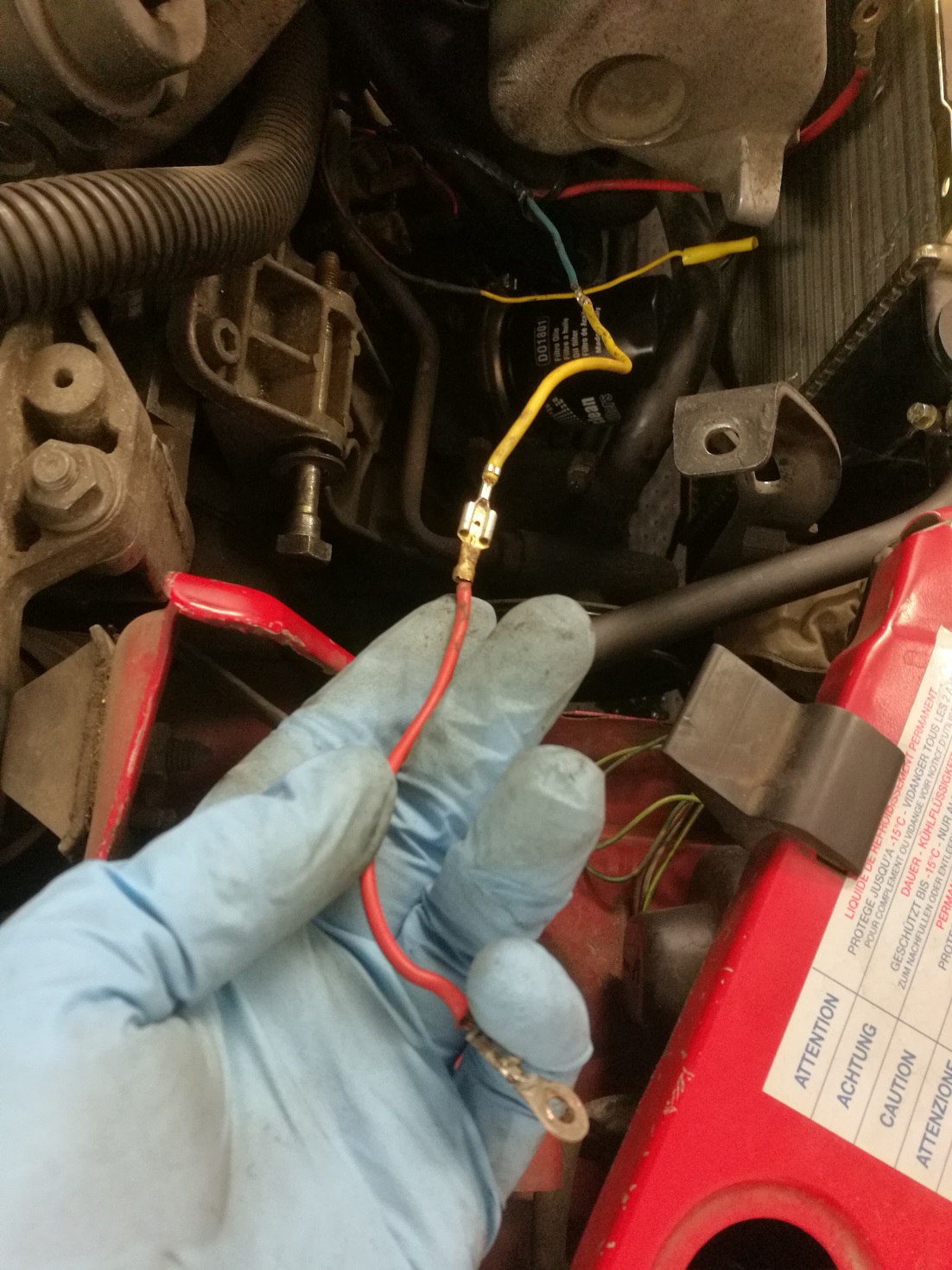

V pondělí ráno jsem se s vervou pustil opět do laborování s cvakajícím startérem. Sání pryč, váha vzduchu pryč, škrtící klapka pryč, alternátor pryč a byl jsem u startéru. Startér jsem vymontoval, na Zdenkovu radu jsem obrousil a očistil kontaktní plochu mezi startérem a převodovkou a hodil startér zpátky. Zajímavé bylo připojení klíčkového plus na startér, viz. foto. Osmnáckrát nastavovaný kabel vším, co se doma našlo, jsem ustřihnul a naletoval nové očko :) Startérové plus vypadalo ok, to jsem zatím nechal tak. Co ale nebylo OK, to bylo mínus vedení z baterie na převodovku a na karoserii. Starý krátký zlomený kabel jsem zahodil a natáhnul novou, dostatečně dlouhou zem v šestnáctce mědi. Ukostření na převodovce jsem znova rozebral, obrousil a očistil.
