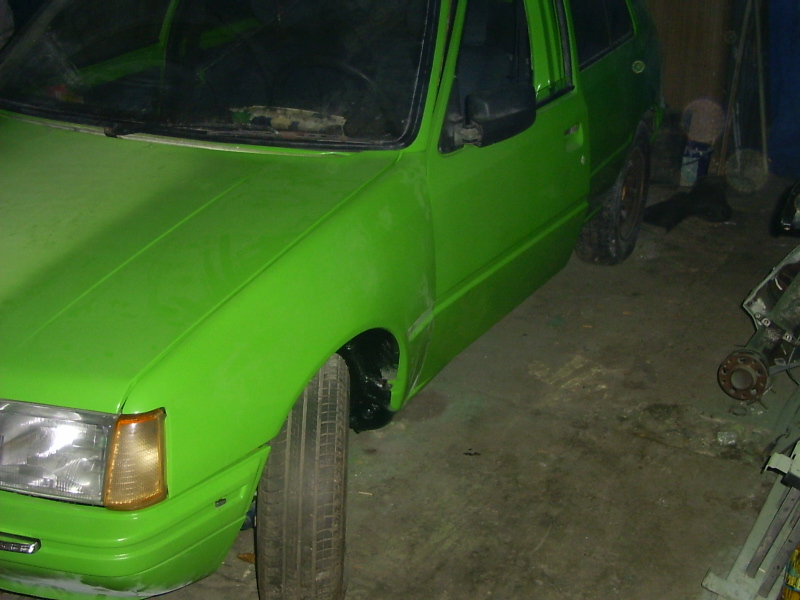

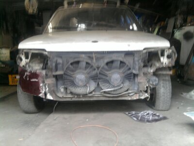

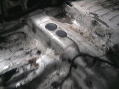

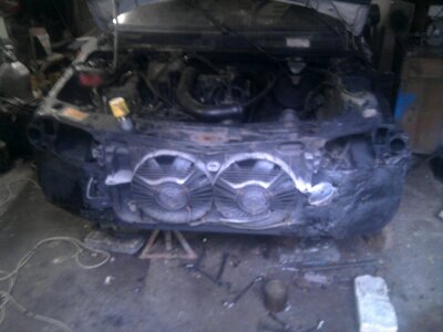

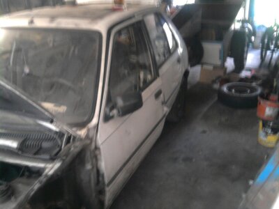

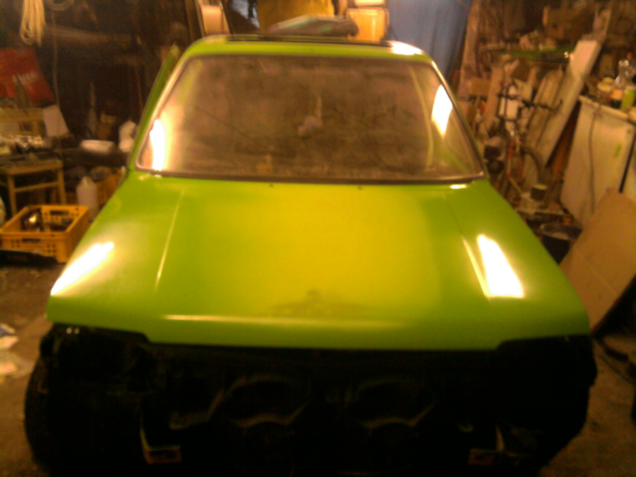

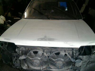

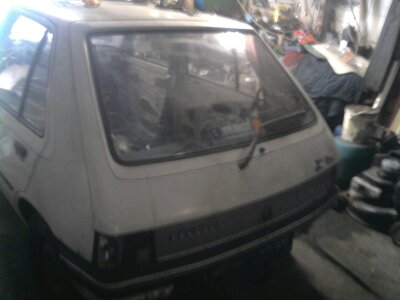

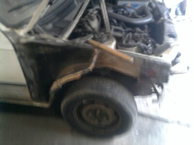

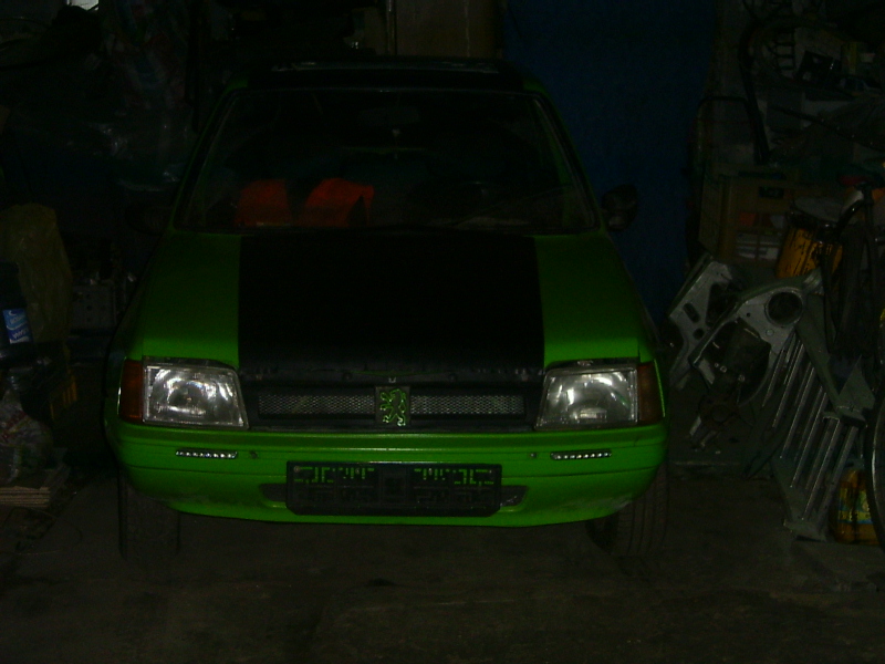

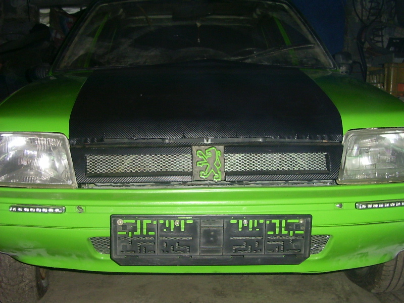

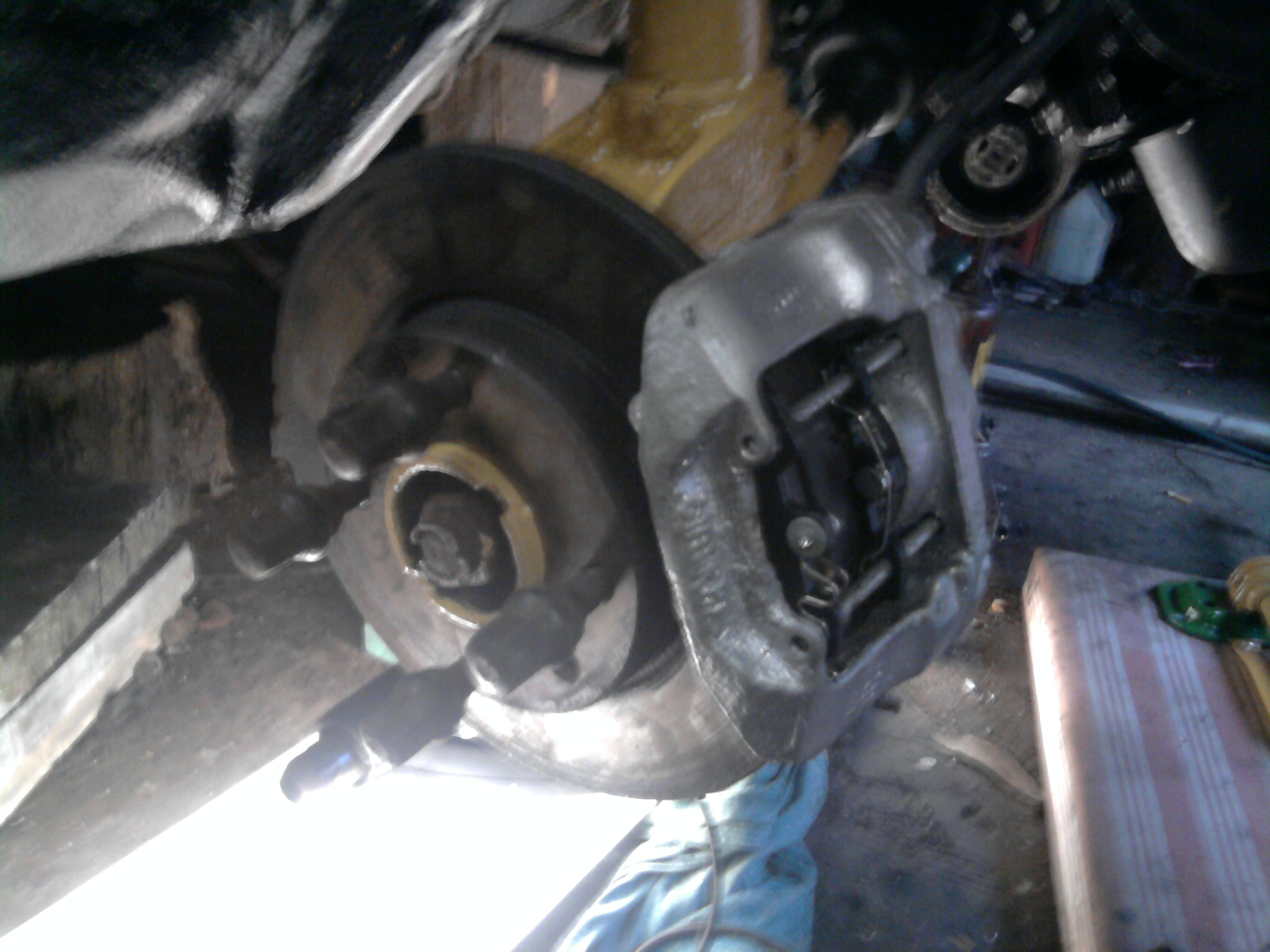

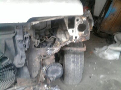

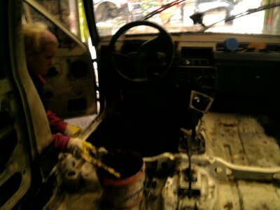

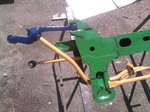

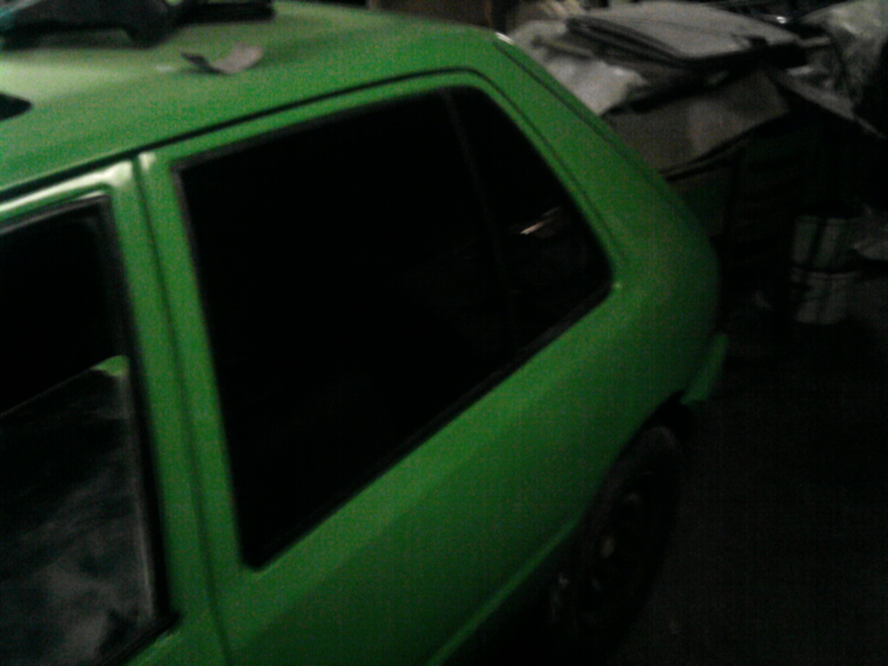

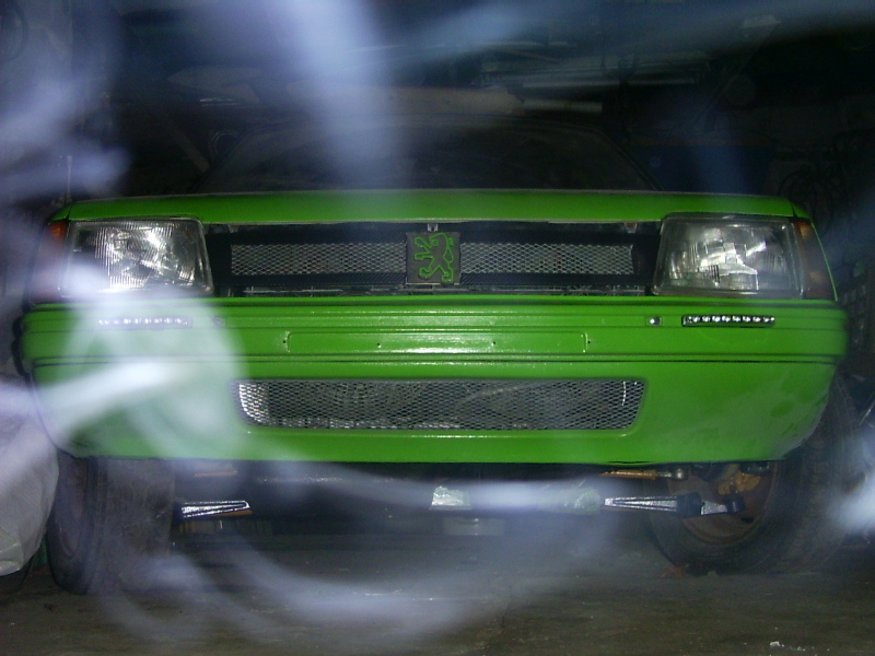

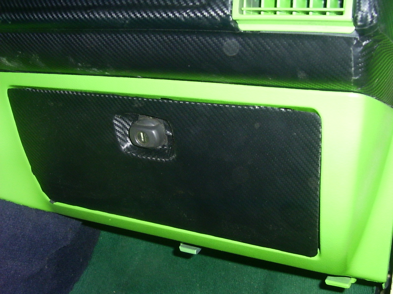

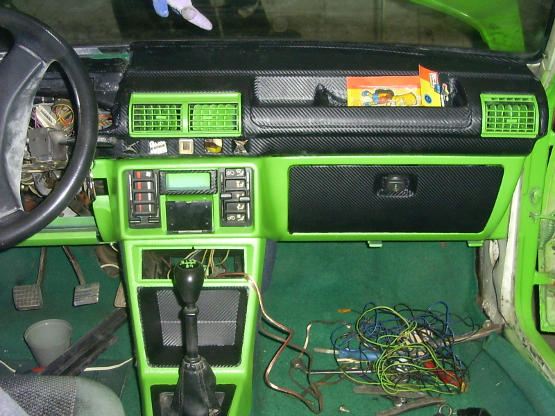

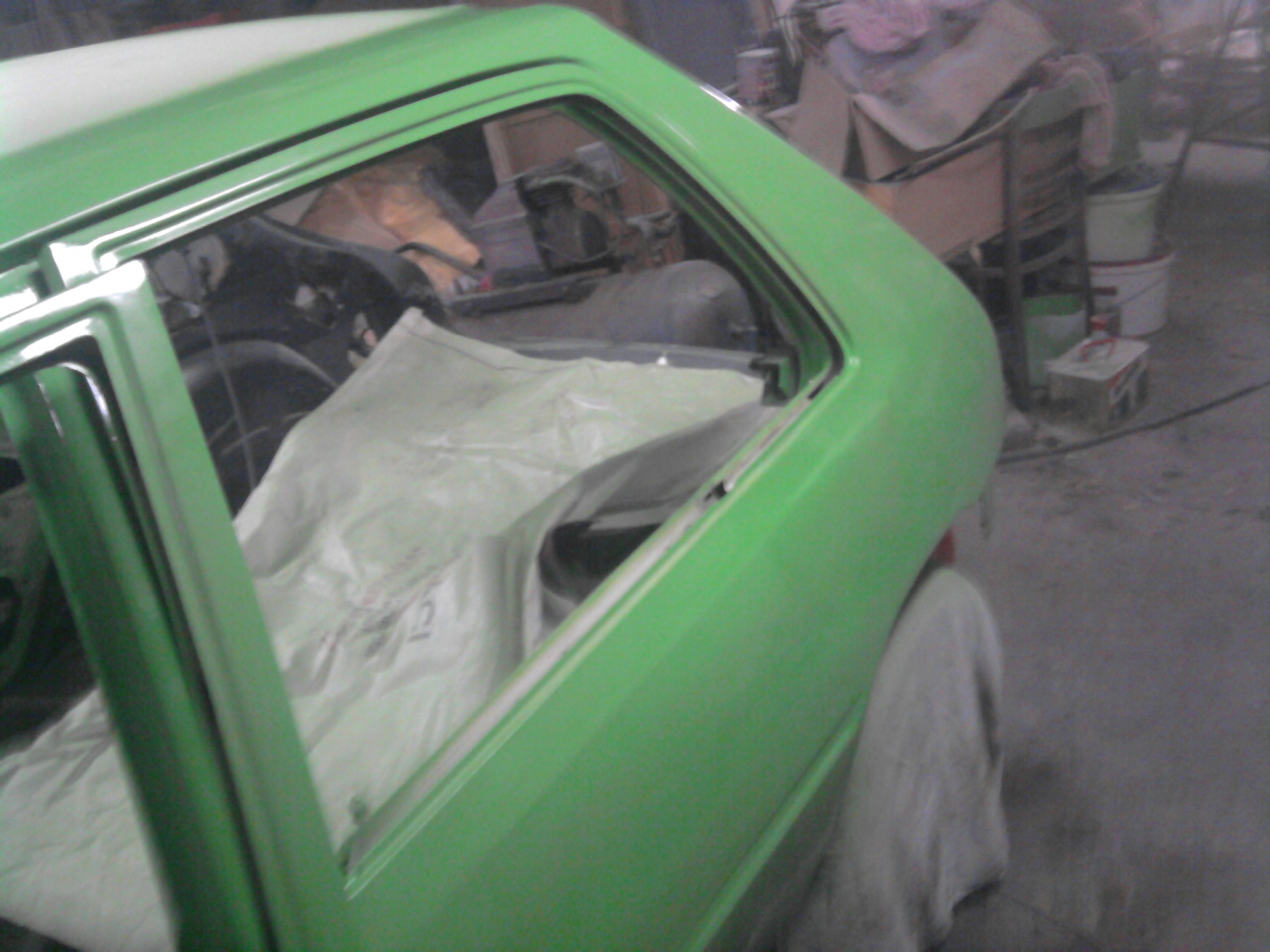

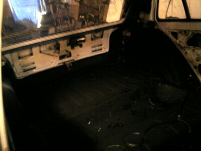

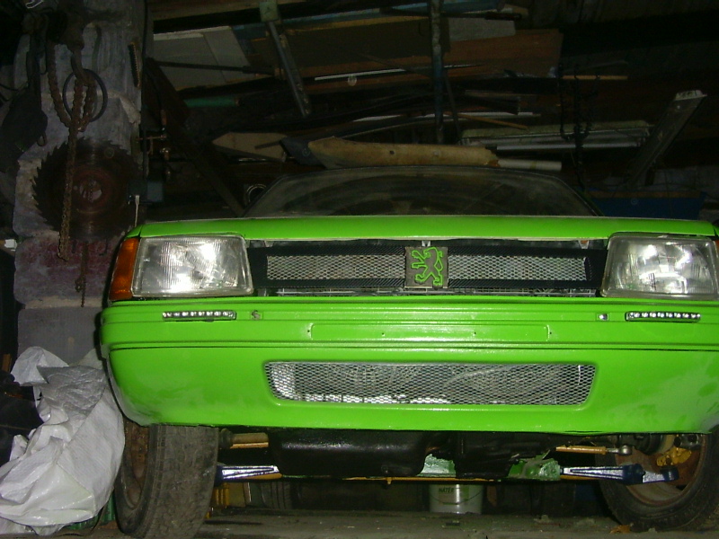

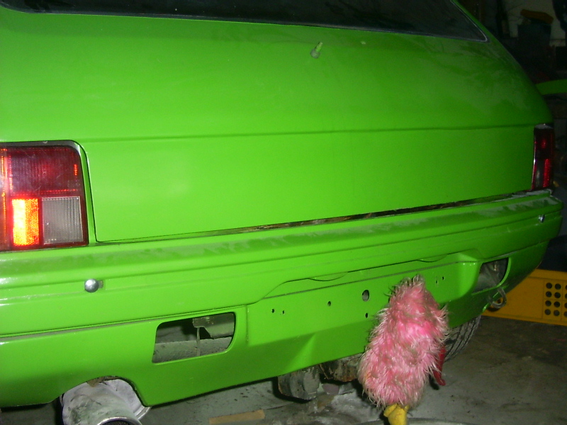

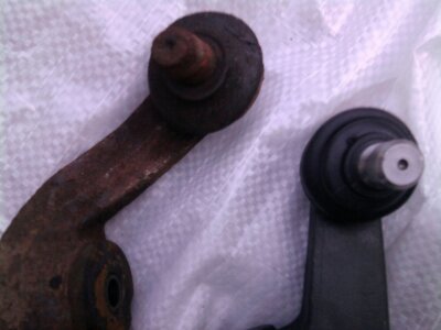

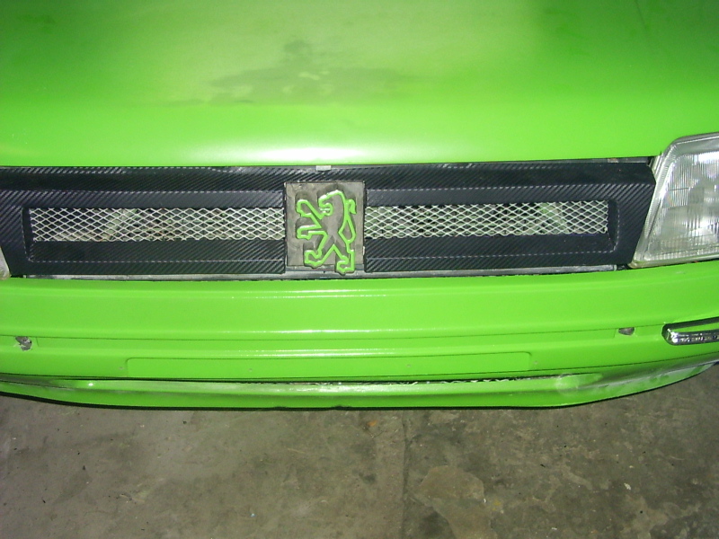

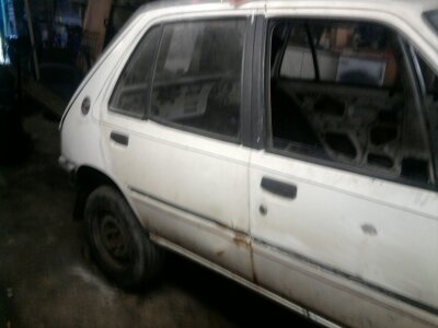

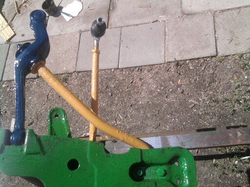

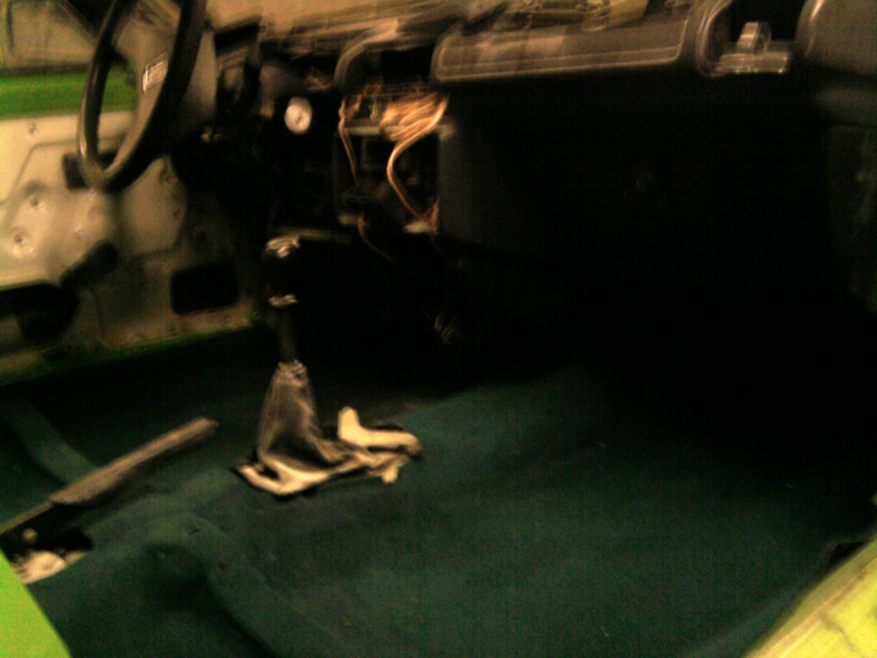

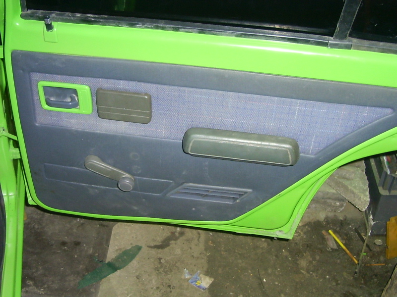

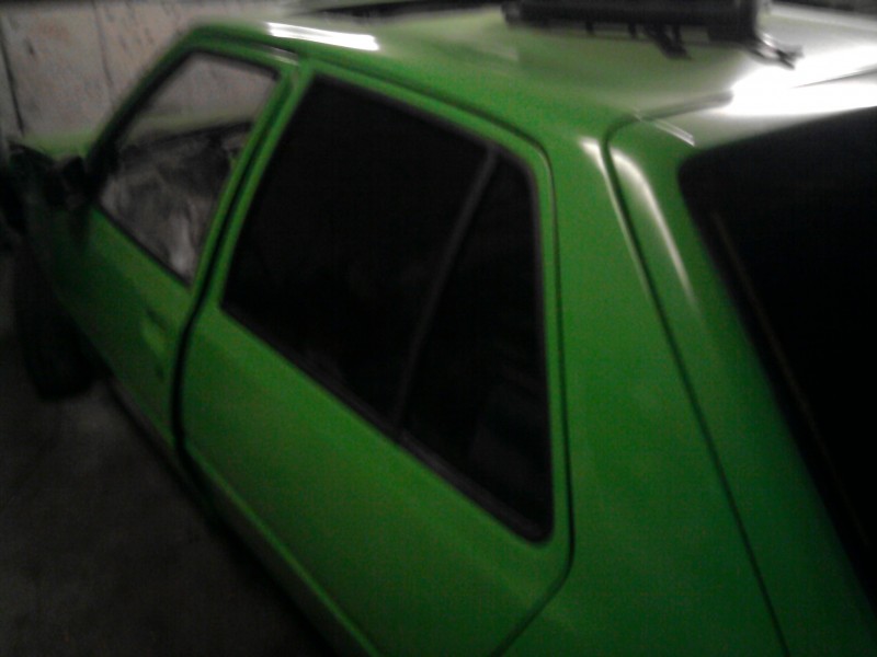

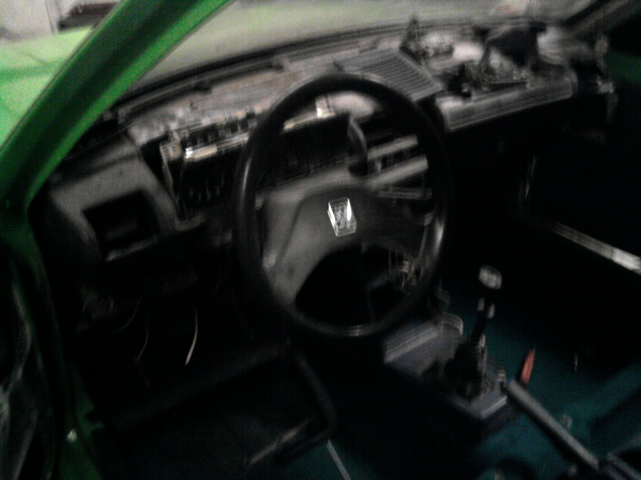

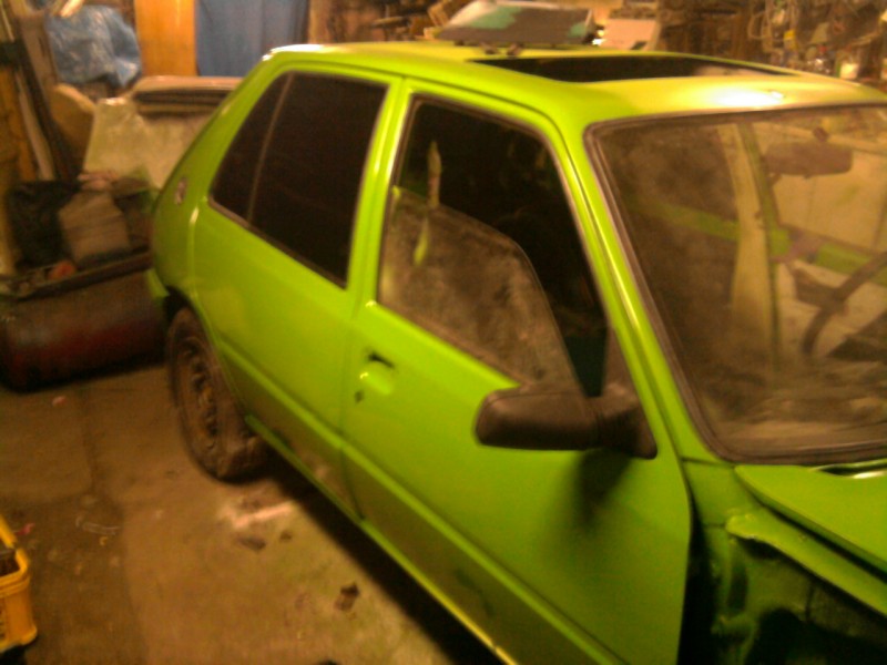

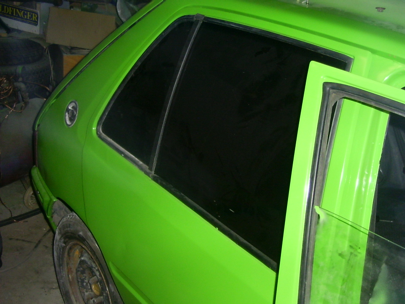

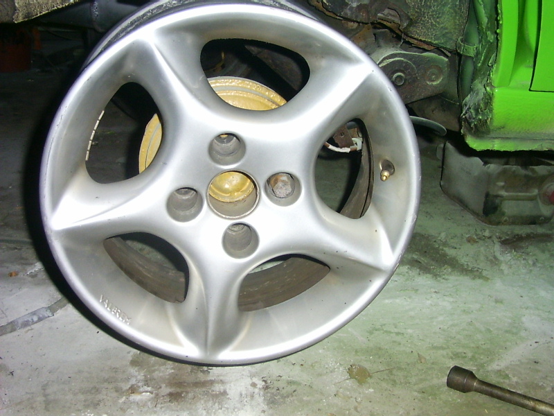

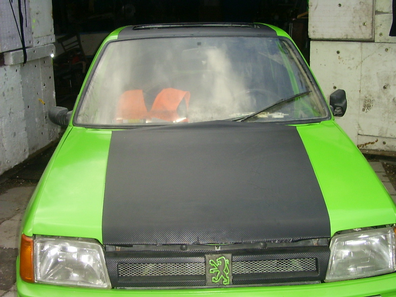

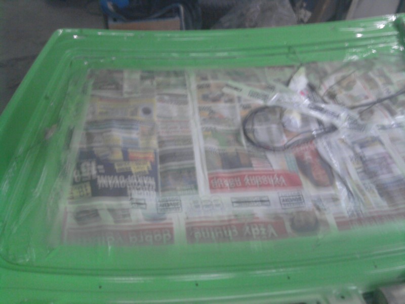

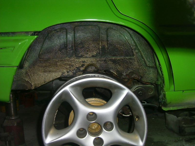

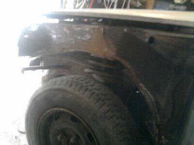

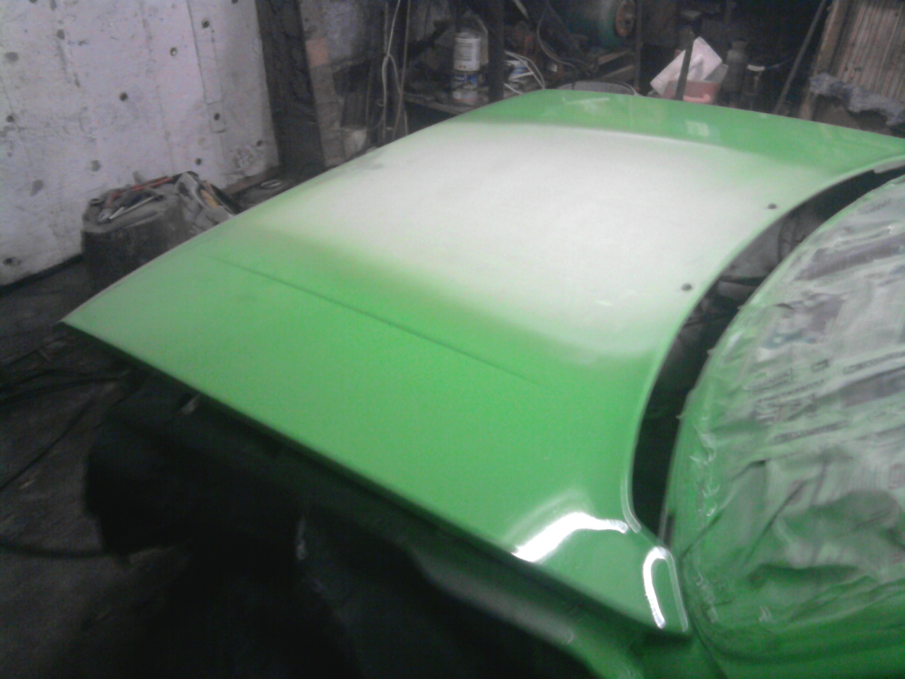

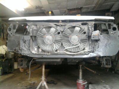

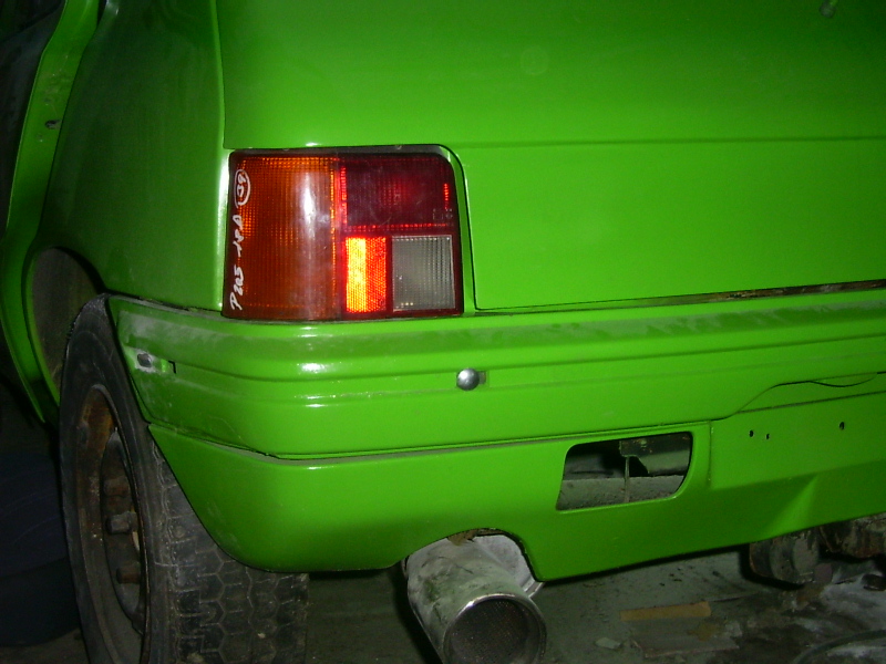

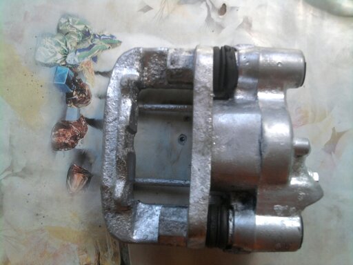

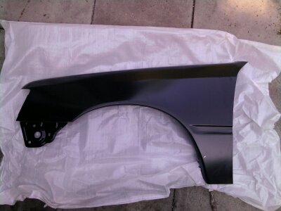

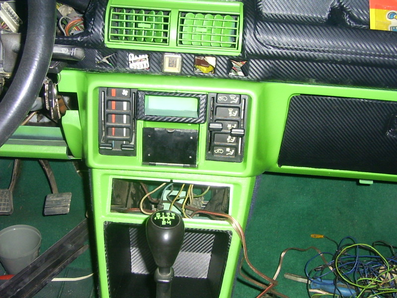

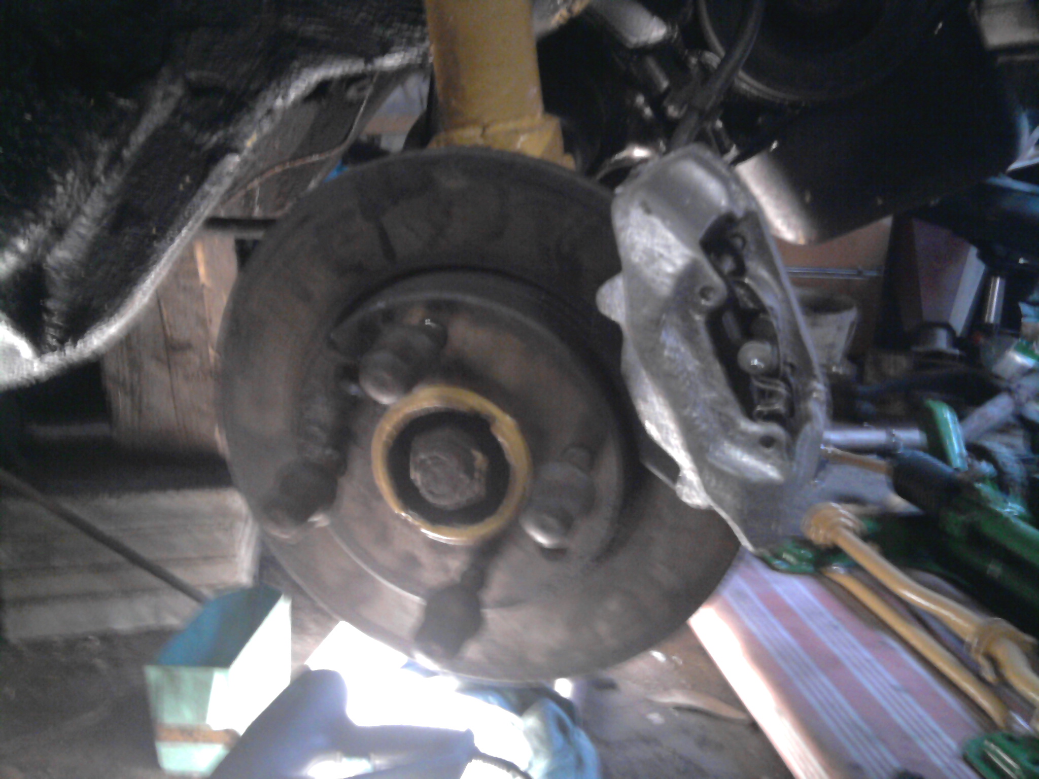

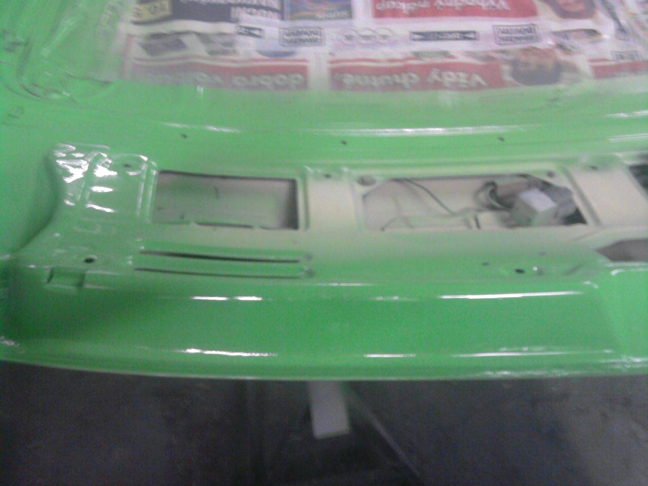

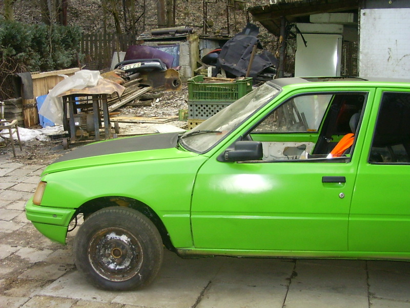

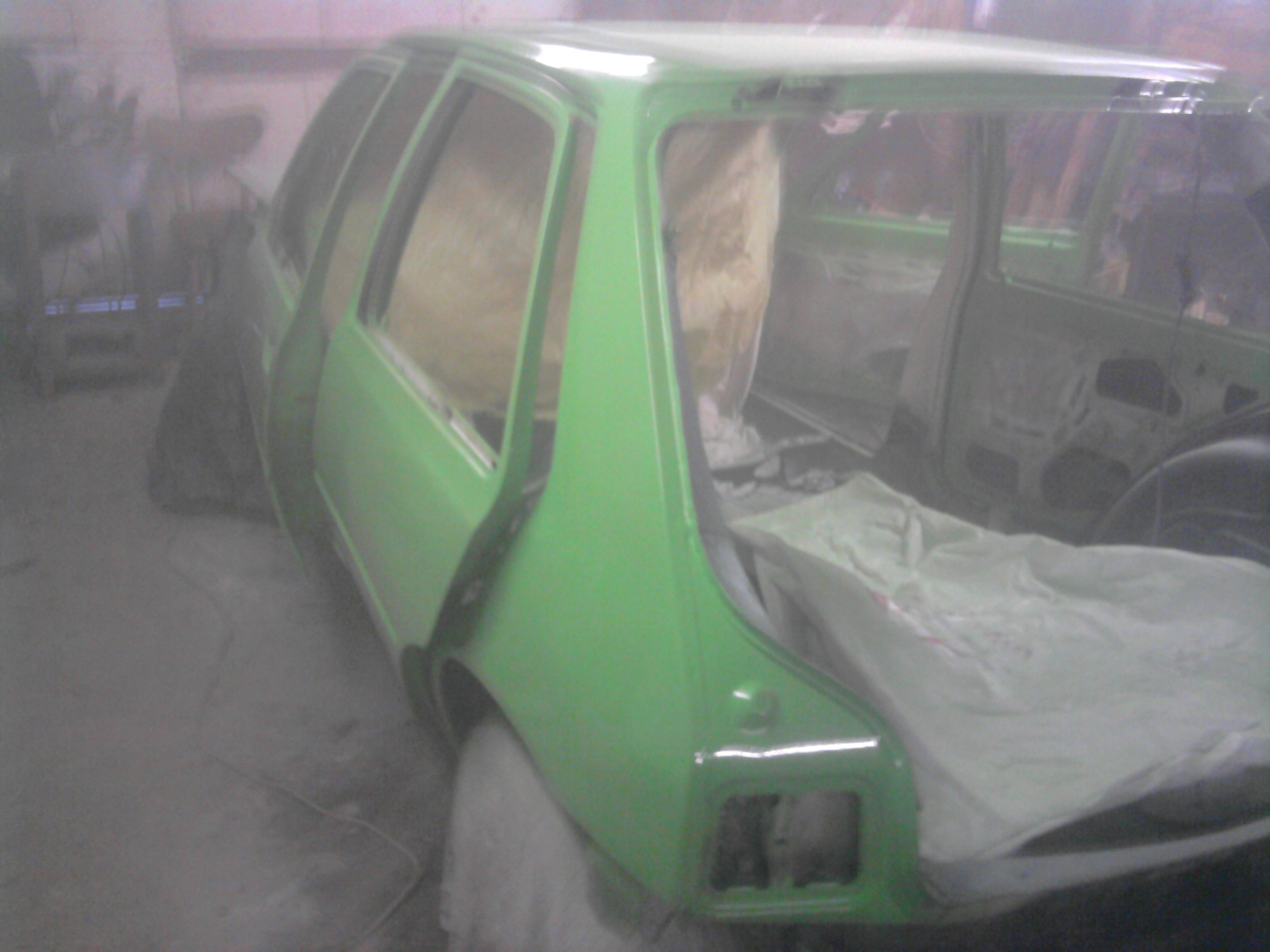

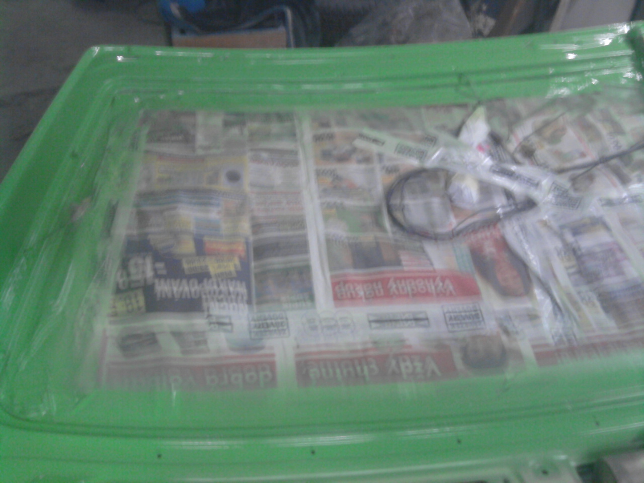

Dobry den představuji moji 205. 5 dviřko s motorem 1.8 D,rok vyroby 1983,najeto o kolo 260 000 km. Auto použival mamčin přitel ,jako auto do prace jezdil sním asi 3-4 roky potom skončila technicka a auto zustalo stat asi 7 měsicu v garaži. potom sem se rozhodl že jej dam zase do hromady a necham si ho ja.Cele auto sem odstrojil.Jako prvni přišla na řadu 3x misty lehce prohnila podlaha.dalši bylo častně zhnile předni čelo pod světly ktere sem nekupoval nove ale sve pomoci opravil.Dalši na řadu přišel levy podbeh ktery sem sundal i s blatníkem.
nove dily:
2x blatnik
brzdove destičky
čepy řízeni
ramena se spodními čepy
brzdove valečky
brzdove obloženi
lanka ruční brzdy
cely novy vyfuk
komlet vyměna vysokotlakych brzdovych trubek
silenblok motoru
upravy:

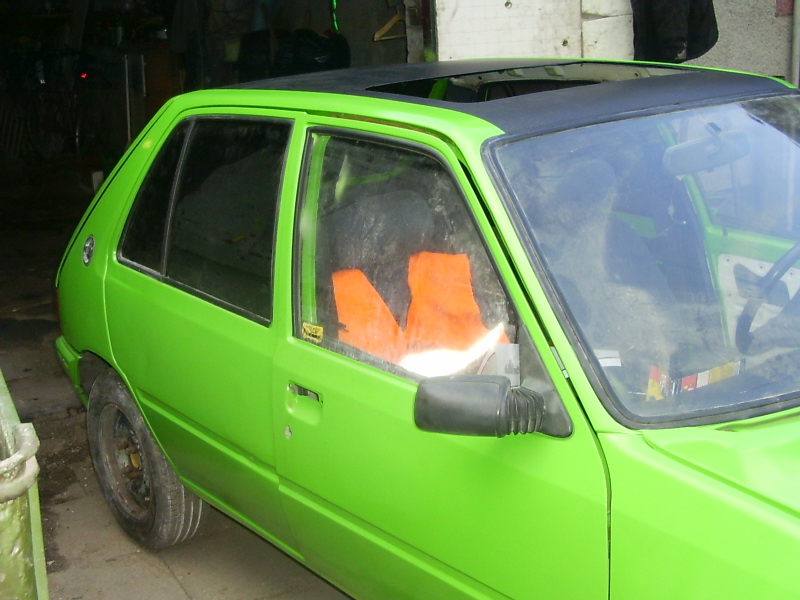

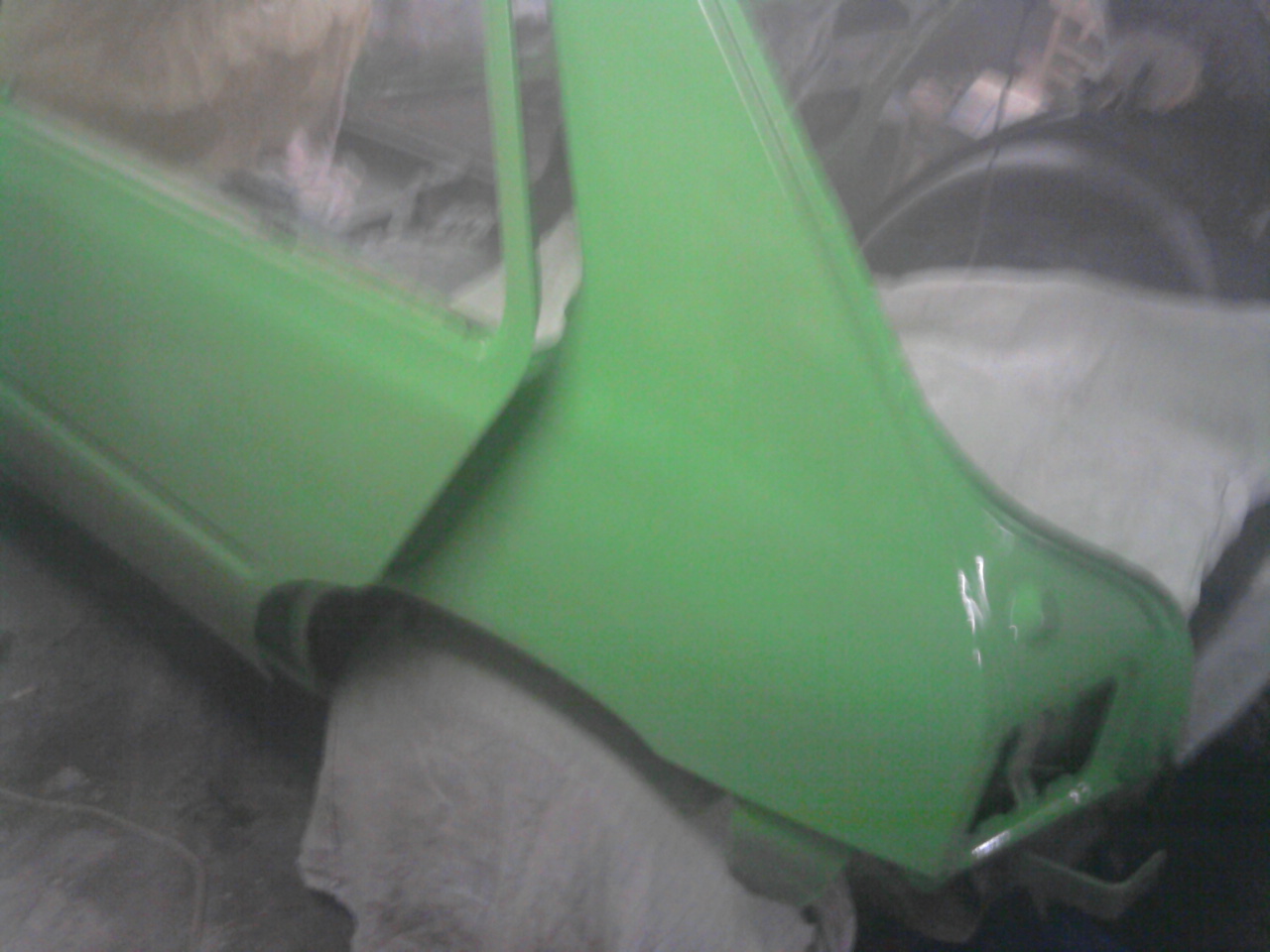

novy lak
nalakovane třmeny brzd a bubny

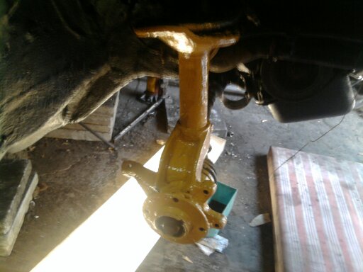

natřena přední naprava
vyměna org,filtru za sportovni

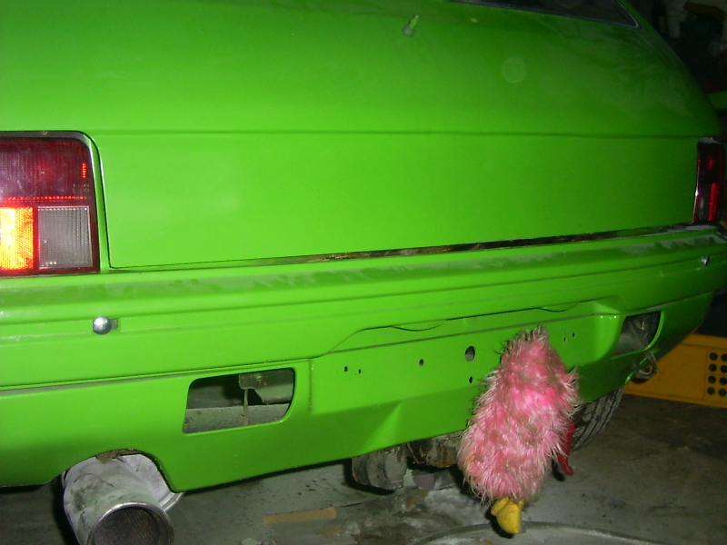

sportovni koncovka vyfuku
zavařene kliky zadních dveři
zavařeny zamek 5.dveři (otvirani el, odskok)
upravena přední maska

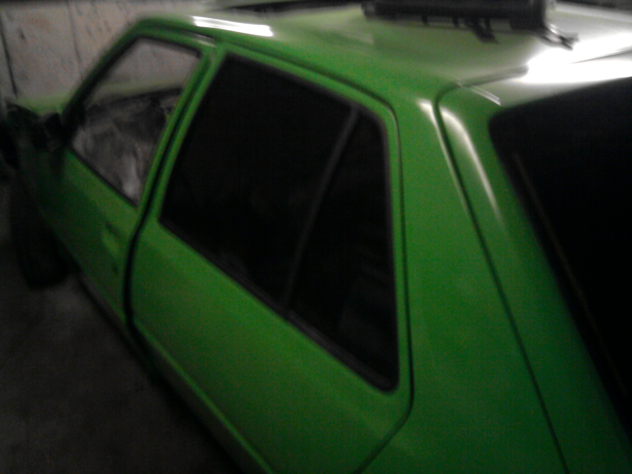

tonovane zadní a 5 dveře

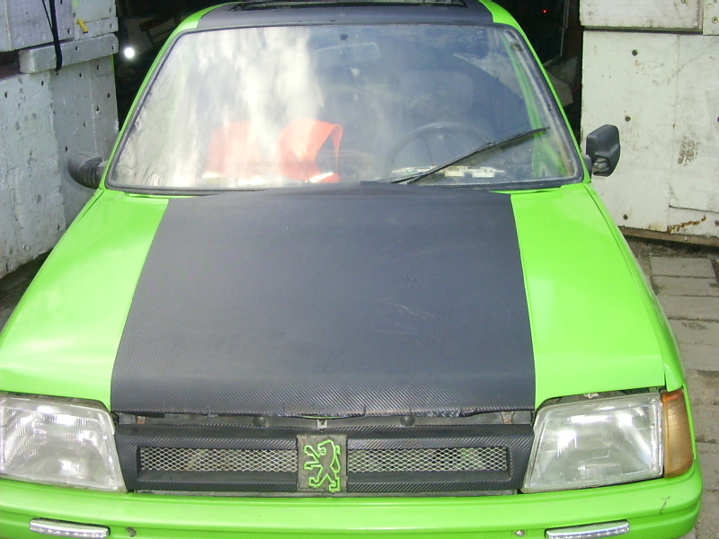

předni maska, čast kapoty a střechy potahnuta 3d karbonovou folii
na leto kole r15

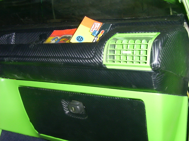

uprava interieru pulka střiknutaxpotažena 3d karbonovou folii
Další upravy co sou v planu:
lita kola r15
sportovní podvozek
vyměna rozvodu
vyměna spojky,přitlačneho taliře,setrvačniku
drobne upravy interieru
omlouvam se za kvalitu fotek,a ne každou praci,vyměnu jsem fotil kvuli špatnemu fotaku v mobilu,další fotky postupně dodam ;-)
