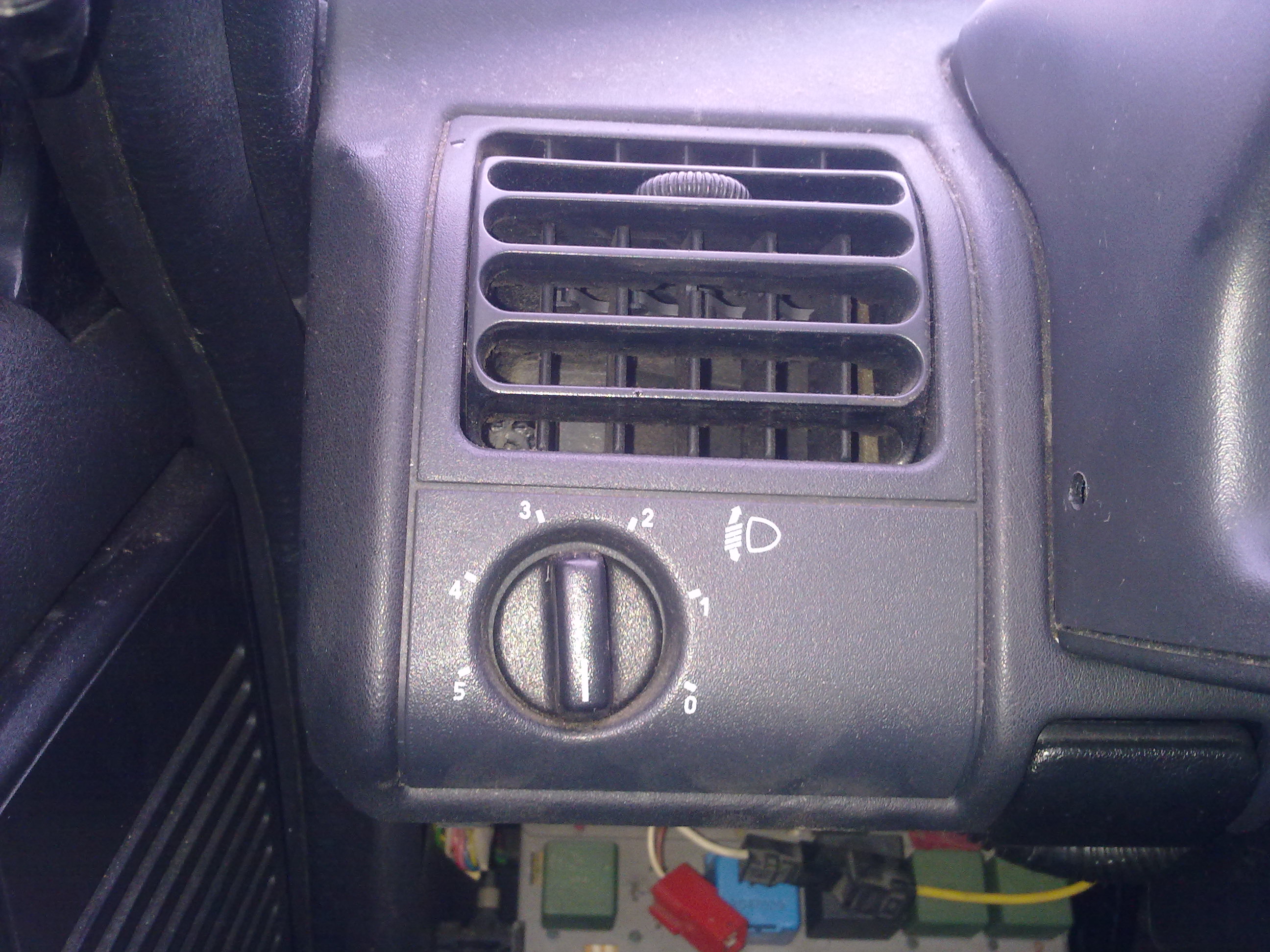

zdravím,potřebuju vyndat tenhle výdech topení u řidiče ale nějak nevím jak na to,musí se to kolečko na ovládání světel nějak vytáhnout ?? (jako u topení na středním panelu) díky
nechci to nějak urvat

Vraž něco pevnýho (ale bacha ať si to nepoškrábeš) pod ten plast kolem výdechu zespodu a stačí zapáčit. Jestli je to míň ochozený a to kolečko nevystřelí, tak vem to kolečko do kleští (přes něco měkkýho) a zaber směrem k sobě. Pak už to vycvakneš snadno.

vyndáno díky
