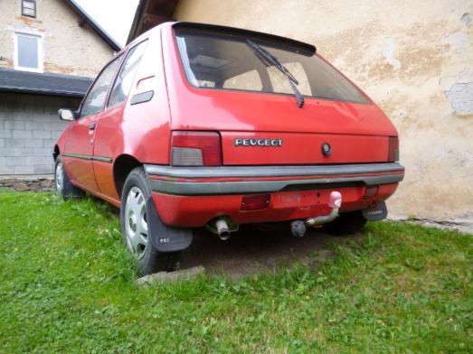

Nazdárek,
mám 1,9 gti rok 88 a jsou tam prorezivělé dveře. Všechny 3. Našel jsem na netu 1,4 gt rok 93 na náhradní díly. Budou mi dveře sedět?
Na bočních jsou jiné lišty a není tam elektrické stahování oken, zadní jsou novější. bude to pasovat? Nemáte s tím někdo zkušenosti. Předem dík za odpovědi.
jsou kastle stejné?

- 1,4 gt 93

Ale jo, pasuje to, i z 309, dveře jsou opravdu stejné, pouze se může stát, že ten prolis na gumový pásek zvenku může být jiný. To se musíš podívat. Elektriku (okna) buď zapojíš nebo vypojíš. Dráty by tam měly být. Zadní kufrové víko je sice starší a novější model (liší se v počtech šroubů u pantů, takovým gumovým křidýlkem nahoře a ve způsobu zasazení skla), ale dá se to přehodit nebo uzpůsobit bez problémů (Dáš jiné panty) a pasuje to. Dělal jsem to.

Díky, tak to je super že to sedí, jen já mám stahování okna v elektrice a tam jsou manual. Půjde to nějak přehodit? Asi by mělo. A ty lišty kolem dveří u GTI jsou širší ještě jsem nezkoumal jak tam vůbec drží ale asi na cvekách že.

Elektrický okna přehodíš celkem lehce, hledej tady na foru, je toho tady hafo včetně schémat zapojení.

Ano, ty široké lišty GTI jsou na dveřích uchyceny pomocí takových sponek, které se zahačují za takové nýty a ty jsou součástí dveří. Musely by se obrousit a kytovat. Lepší je to opačně, z auta s úzkým gumovým páskem dát dveře do 205 GTI. A široké lišty se něčím přilepí. To by měl být Tvůj případ, podle toho co jsi psal.
