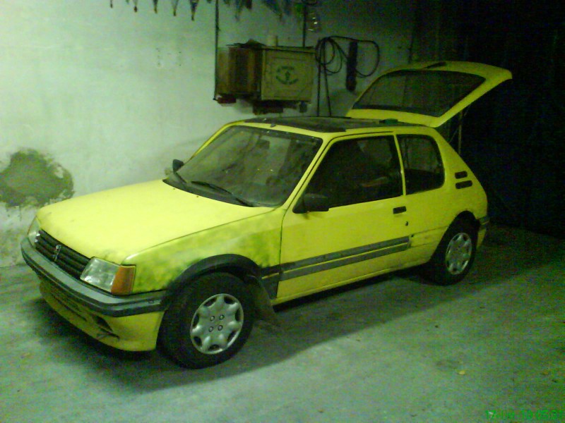

Trošku pokročíme - 205 měl původně strýc z VM,ale to bylo tak v r.2006 a ten si ji vymazlil do parádního kousku, 15" kola,bílé zástěrky,nový žlutý lak ...no , otáčeli se za ní všichni :) .Dřív nebyla zrovna vevalu dvakrát pitná voda,tak jezdil pravidelně do Zašové ke studánce kde byla supr voda, vždycky sem jezdil s nim jako malý a strašně si to užíval jak auto sedělo na cestě jak motokára, dával na prdel frajírkům ve feliciách ,oktávkách atd. :).
O pár let pozděj ,ale kvůli rodině musel pořídit větší auto a koupil si 306 v kombajnu . "Kanárka" prodal svému bratránkovi, který využíval 205 spíš do práce a jen tak na hrkání
. Moc se o to nestaral a enom jezdil .
Je to tak 2-3 roky zpátky kdy nám volal jestli nevíme o někom kdo by si 205 vzal, že to dá jinak sešrotovat .
S tatou sem neváhal a do týdne sme měli 205 v garáži a hned se bavili o tom jak to vymazlíme aby to bylo jak dřív, že budem jezdit pokud možno na srazy atd.
Jediné co sem viděl jak sme si pro 205 dojeli, že nemá origo přední GTI blatník a vyměněný pravý přední blatník nastříkaný jen tak letmo žlutým sprejem bych možná ještě přežil,ale že na to nechal srat slepky a kočky bylo moc :D . Sem myslel že mu jednu střelim jak sem to viděl :D . Pak z něho vylezlo že trefil nějakou popelnici nebo co, a že po delší trase motor začne kolísat a pak zdechne a de nastartovat až motor zchládne .
Nějak sme to neřešili s tatou když sme vědělli, že to budem rozdělávat :) .
Dávám foto po přivezení ,jak se začlo pracovat. ;)

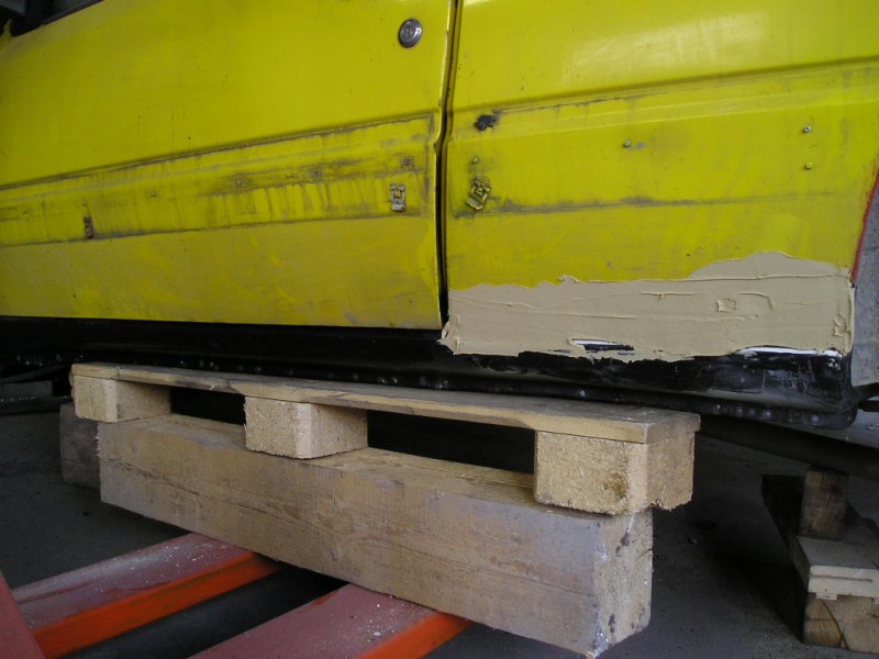

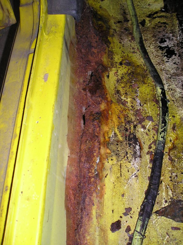

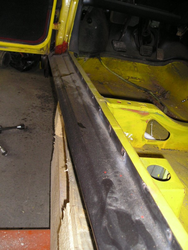

...před vyházením vnitřku jak sem si obcházel auto tak sem rez nikde neviděl tak sem si říkal,že by ani spodek na tom nemusel být špatně ...ale jak sem sundal koberec z podlahy tak tam nakonec cosi malého bylo :D....prahy se museli dát nové oba 2,a když už sme v tom byli tak vystříkat voskovem zrovna :)

pěkná práce, ale ten kit bych do tý spáry mezi práh a blatník nedával. tam se to auto nejvíc kroutí a ten tmel ti časem popraská a bude to tam reznou. Mluvim z vlastní zkušenosti

to mě nenapadlo
...už je pozdě,už to je zakytované i zabroušené na obou stranách
...kurde !
....tak snad to chvilu vydrží,spodek a co pujde se bude stříkat "gumoasfaltem" nebo něčím taký...ale to tomu moc nepomuže

já až to budu vyvařovat tak tam dám silikon a to by mělo být ok a nebude to tam reznout ...
Re: nováček
jestli to budeš vyvařovat, tak ten práh s blatníkem nech svařit a máš klid

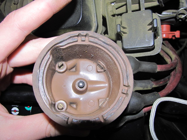

a já sem si říkal že mě to nestartuje :D ....ale celkem se divim,že to předtim normálně jezdilo ...nový rozdělovač už je na cestě i s palcem :)

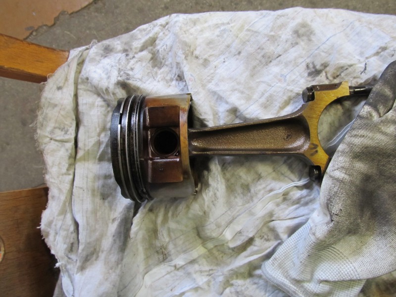

jé píst
- Tali
- Příspěvky: 460
- Registrován: 06 kvě 2013 14:45
- Rok narození: 1993
- tel.:: 736271387
- Bydliště: Vsetin
Re: nováček
draken píše:jé píst
rozborka sborka
