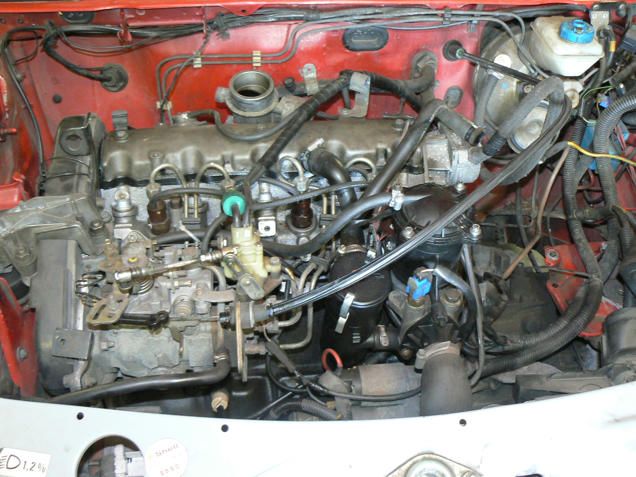

Zdar,mám dotaz sehnal jsem motor diesel, ale nevím co je to za obsah, prosím poradte někdo. Na štítku je OJZ nebo DJZ je tam špatně vidět. Díky.

tak podle štítku to je 1.9, ale nemusí to být na 100%
Re: Typ motoru
podle vrtání válců

Já jsem myslel jen visuálně a ne abych musel rozdělávat motor.Motor je z 92 _93 a je tam u toho nějáká řj VALEO.Jinak díky moc za rady , dodám ještě foto jestli to pomuže.

Re: Typ motoru
cokoliv na zevnějšku motoru je záměnný s 1.8, pokud neznáš přesnou minulost toho auta, tak si nemůžeš být nikdy 100% jistej
Re: Typ motoru
tak kolem 150

Re: Typ motoru
pravděpodobně to bude nový typ tzn. 1.9, už podle vývěvy a pal. filtru.....

Re: Typ motoru
podle toho ano, jen bohužel tyhle věci se daj napasovat i na 1.8. ale na 80% to je 1.9

Re: Typ motoru
Přesně v téhle sestavě- novější filtr, vývěva, se dělaly i 1.8 např. c15 ale i 205 ky ho měly.

Re: Typ motoru
Lepší kdyby to byla 1.9 ,ale i 1.8 je dobrá já jsem chtěl si sehnat motor do rezervy.Za Vaše rady ale moc děkuji,at Vám to jezdí bez poruch. Zdar.
