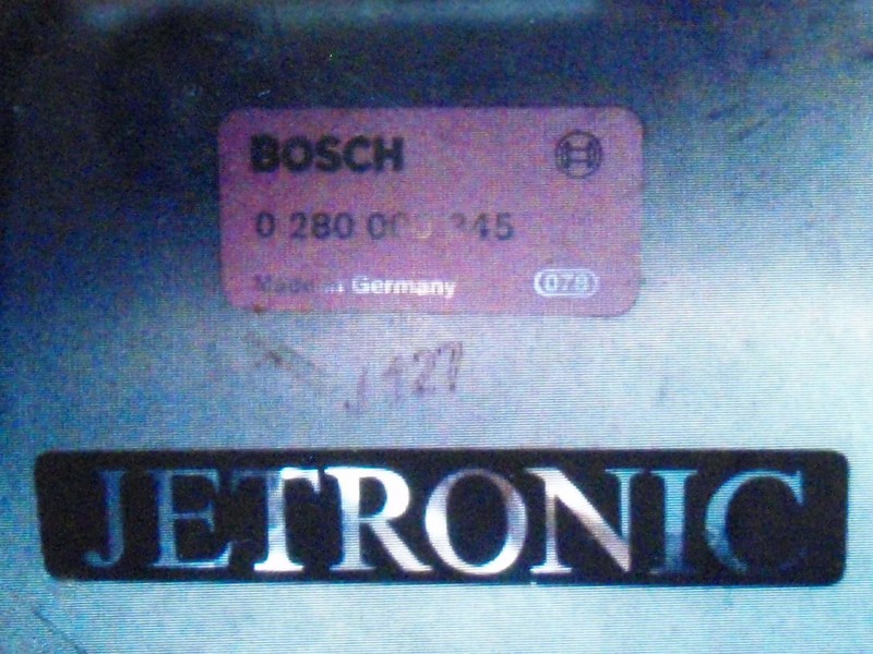

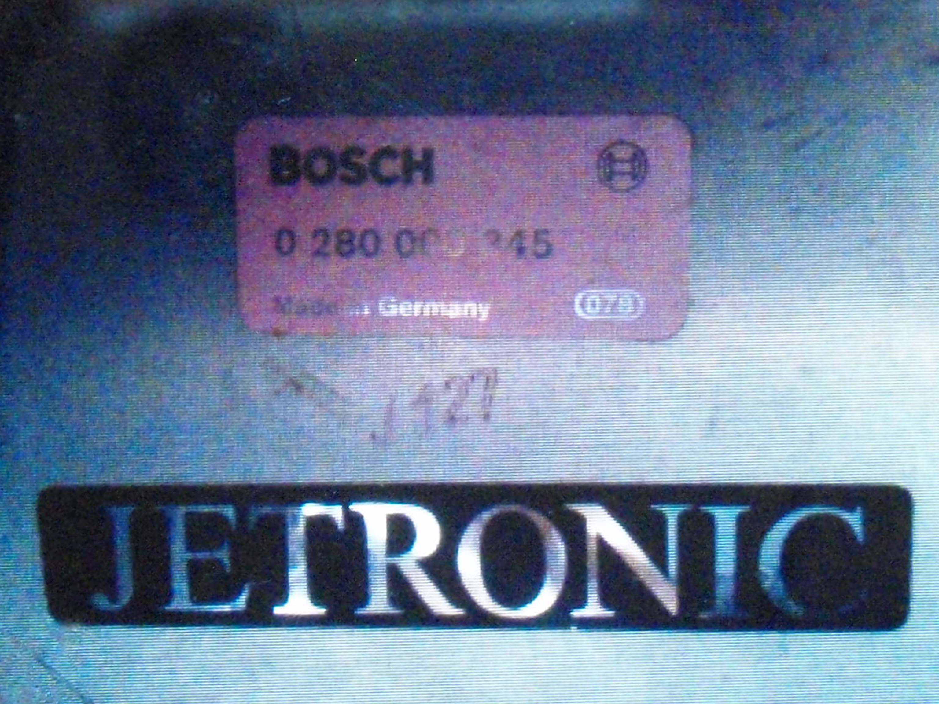

Tak toto tam bolo.

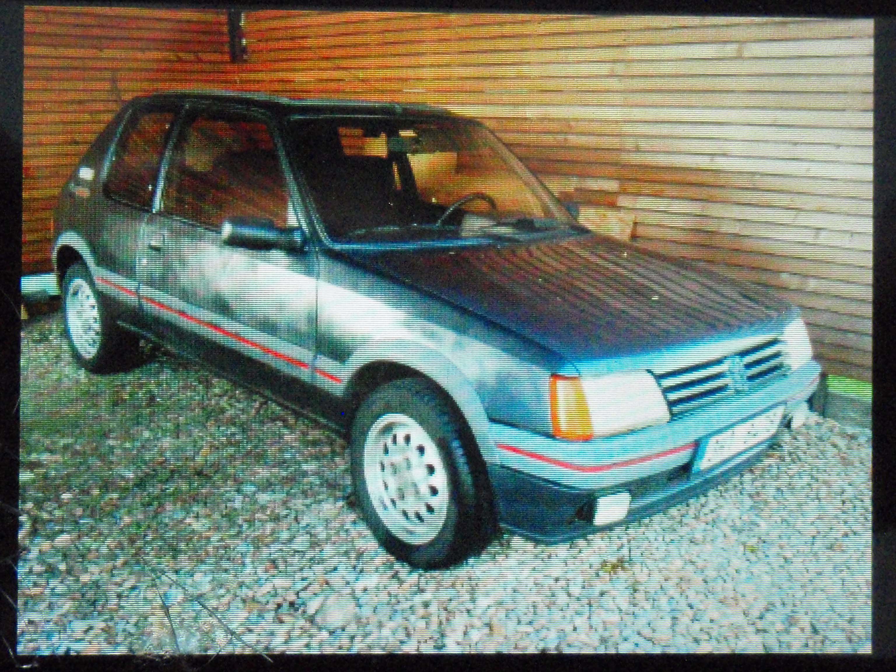

Musím se pochlubit fotkou. Je na tom práce, ale to asi tady nemusím říkat....

Re: Meli vsechny 1,9 gti kotoučové brzdy vzadu? Mám pochybno
Hmm, tak teď nevím
Ať ti poradí někdo zkušenější
je to pravděpodobně 1.9, ale s výkonem 75 kw, což odpovídá zhruba výkonu 1.6. nicméně u 25 let starého auta je to jedno. tady spousta jetroniců jede líp jak verze motronic (88 kw), protože za tu dobu už hodně koňů pod tou kapotou pochcípalo. záleží, jak se o které auto předchozí majitelé starali.
