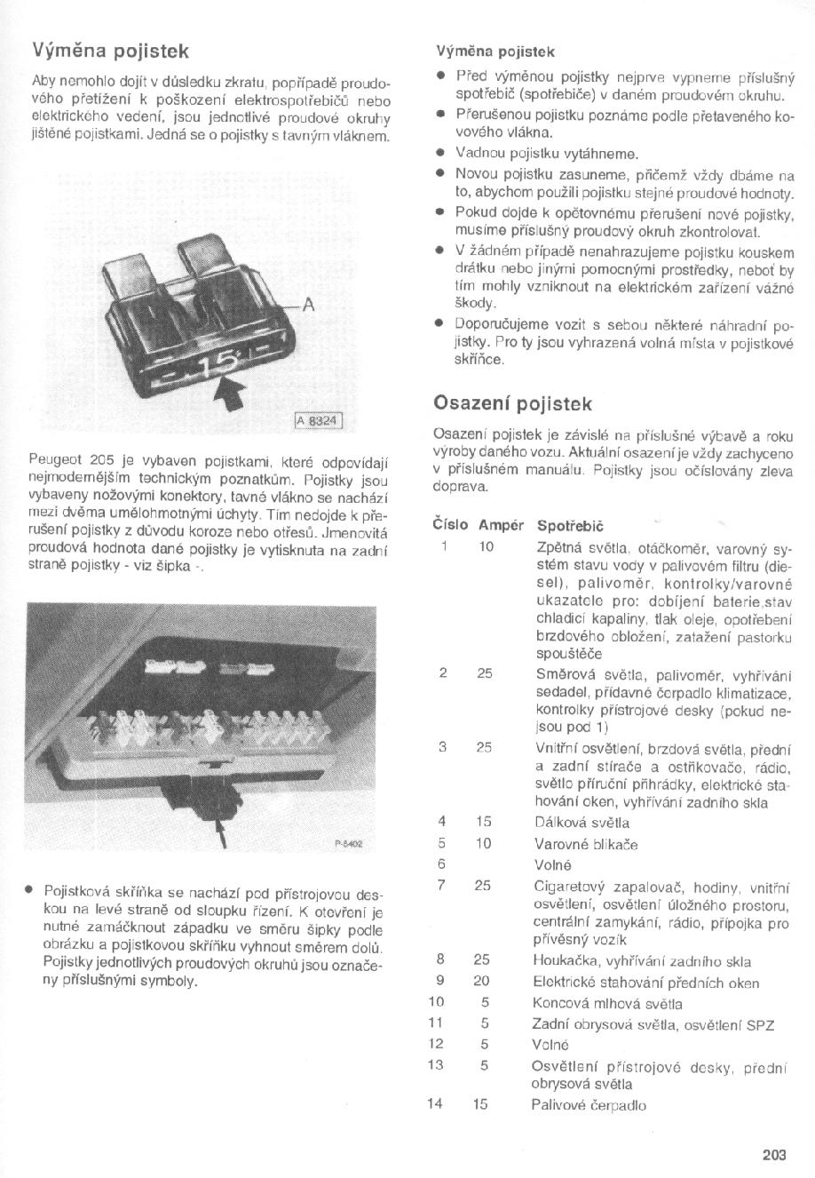

Zdarek kamarádi, mám problém, prosím o radu... dva dny zpátky mi spadnul otáčkoměr. Prošel sem pojistky a pětková byla vypálená. Je to hnedka první zleva. Dám novou, ujedu sotva 10 km a zas to luplo. Tak se to opakovalo asi pětkrát, pak sem tam dal desítku a ta lupla stejně. Nevíte, jaká pojistka tam patří, nerad bych něco někde upek postupným přidáváním, případně kde by mohl bejt problém? Za rady díky

Spíš bych šel cestou kontroly kabeláže, jelikož se to asi někde zkratuje, než zvyšováním výkonu pojistek.
Re: pojistky
na tuhle pojistku je napojenej otáčkoměr, hodiny, stropní světlo a všechny další kraviny, co fungují na druhou polohu klíčku. takže to projdi. určitě tam bude jen 5A pojistka

Noo podle tady toho tam ma bejt desitka, koupil sem novou a zatim drží, tak nevím :D jinak všechno funguje tak jak ma, nevypozoroval sem, že by se po zapnutí nečeho přepálila...
