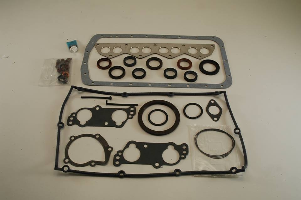

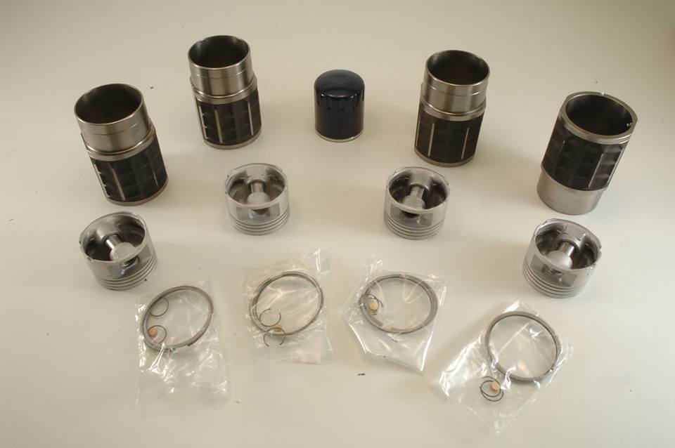

Já taky teď postupně sháním na mi16 a hle - je to v čr, sice jediná a poslední, ale je - rebuild sada viz foto včetně komlet těsnění a simeringů celého motoru a rozvodové sady. Fotil to skladník min týden, nešel to v jedný krabici :fran:

:up: konečně pravý mi16 vložky a né ty hladký z 8v co tam bohužel všichni cpou... je to aspoň 116kW ? ;-)

Zkontroluj to podle čísla kitu. Nemám to ještě doma - čekám na nacenění. Ofiko to skladem není již pár let. A taky mi tam vyhrabaů poslední měrku a nechá za 250,- :fran:

vinorak:Co je prosím tě,špatného na vložkách které jsou "hladké"?

Re: motor 1.9 88kw , špatné tlaky na válcích , poraďte ?
TomGTI píše:vinorak:Co je prosím tě,špatného na vložkách které jsou "hladké"?
nic jenom že patří do 8v, kdežto ty "čtvercema" jsou origo takhle kvůli lepšímu chlazení válce.....ve fabrice věděli co dělají. ale určitě to jezdí i s nima :fran:

Bohužel jiné se nevyrábí,takže to není tím že patří do 8V motoru.Na funkci to žádná vliv nemá je to jen "trubka".Dávají to do 300Hp motorů Mi-16,tak jsem je tam bez obav dal též :fran: .
