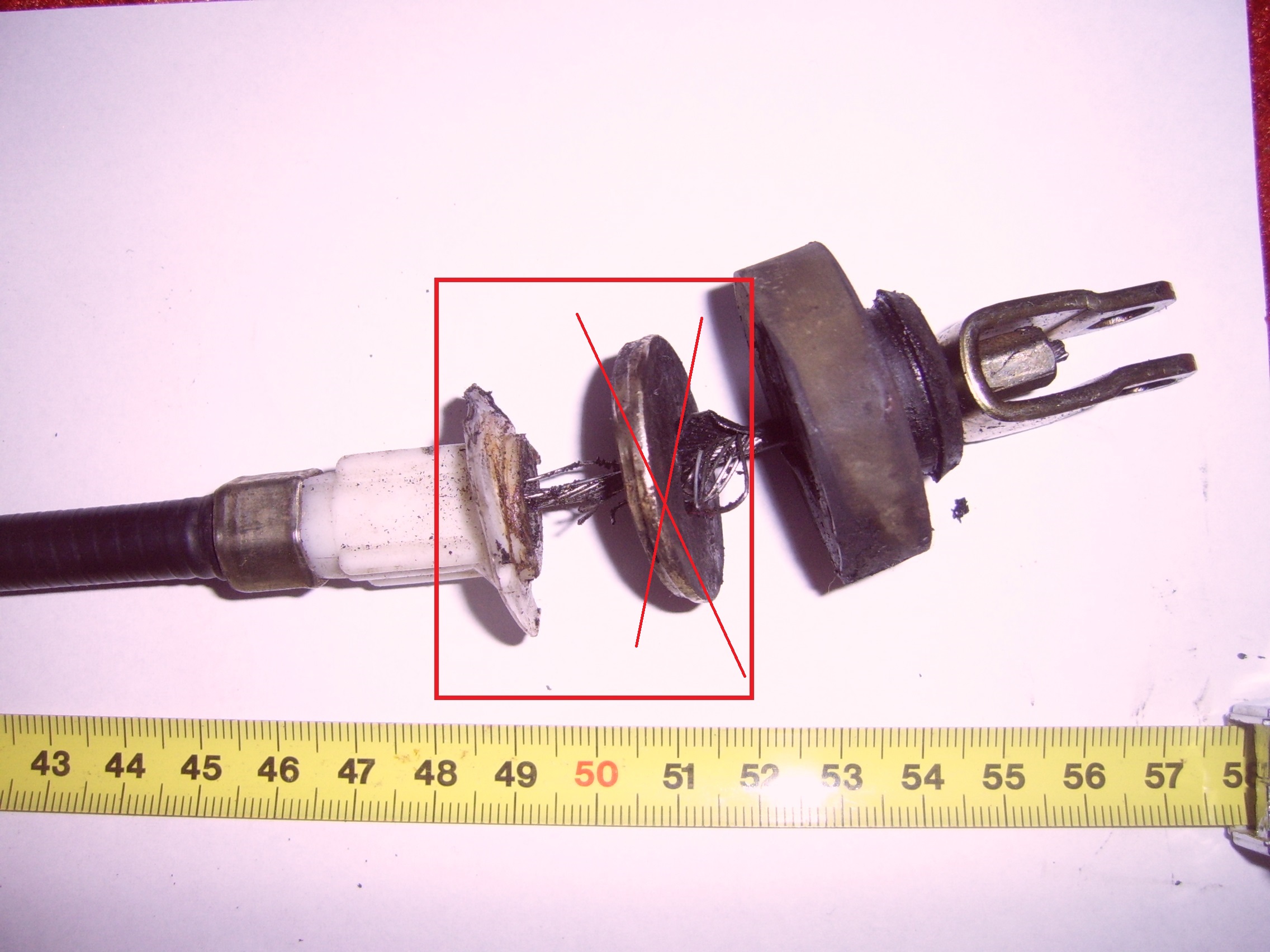

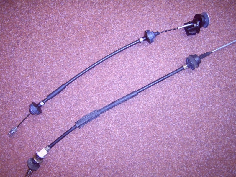

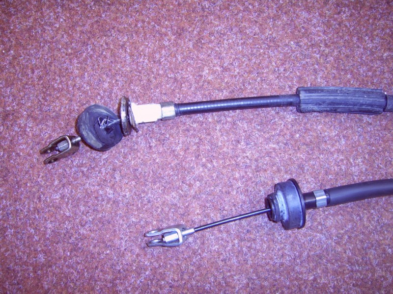

Problém je asi v tom, že kastle auta je z benzíňáka. V kamenném obchodě mi objednali lanko, které se po několika týdnech přeřezalo, nepasovala tam jedna strana průchodky, zrovna ta do auta. Mám vyfocené nové lanko, které mi přišlo, ale má krátkou tu průchodku(lanovod) a v porovnání na fotce se špatným lankem. Potřeboval bych poradit s výběrem a případně zaslat OEM kód. Na starém lanku sme v tom kamenném obchodě ten OEM kód už nešel najít. Takže mi objednal lanko podle délky průchodky.
Pokud bude potřeba tak dodám i fotky z auta jak to tam vypadá. Minimální délka té průchodky musí být 49 cm nejspíš.
Na fotkách je v červeném rámečku přeškrtlá navařená podložky. Místo toho bílého plastu pasovala do té díry k pedálu ta tmavá velká guma z toho krátkého lanka.
Předem díky za radu.
PS: Ta bílá koncovka té průchodky byla už takhle od výroby, proto sem vymyslel nějákou prozatimní alternativu.
