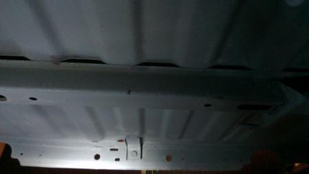

Keď som zhodil nápravu na repas tak som chcel ošetriť zadnú časť podlahy zospodu.Ako na to je tu dosť popísané a po internete už ani nehovorím. Tak som to poriadne umyl, vykefoval ako sa dalo a kde bolo treba som to obrúsil aj kefou na flexe... Nastriekal som 2 vrstvy antikorózneho základu v sivej (foto), kritickejšie miesta som potom ešte natrel klasicky štetcom a vystriekal gumoastaltom. To som už nefotil, lebo pod autom bol velký bordel a nechcelo sa mi tam lahnúť :fran: Striekal som sračku od firmy BODY, ale vraj to nebola najlepšia alternatíva (100 ludí, 100 chutí) takže výber je na tebe. Pre info na celú "kufrovú" časť mi stačili 2 tie natlakované pixle toho sajrajtu.
PS: s výsledkom som celkom spokojný ;-) premýšlal som aj nad vrchnou syntetickou farbou, ktorú som chcel streknúť v jednej vrstve na základnú, ale nakoniec som ostal veriť myšlienke, že gumoasfalt už to auto prežije a farba by len pukala a odlupovala sa lebo kasňa už najnovšia nieje a keď to zakonzervuješ pod body určite by skôr alebo neskôr odpadla
