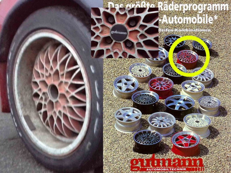

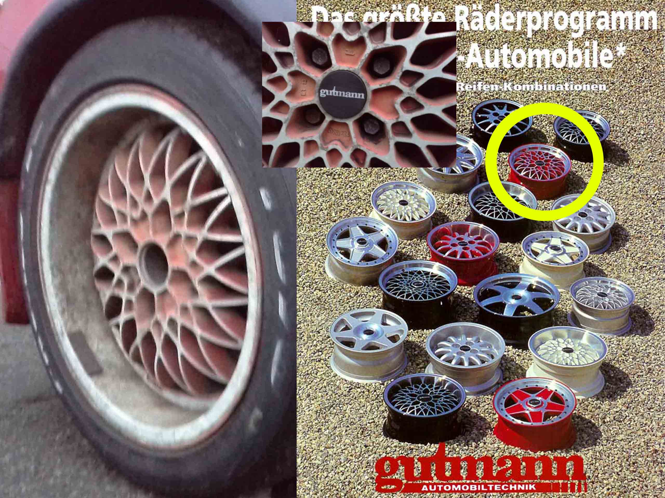

Nevíte prosím, kde se dají opravit alu kola, aby vypadala takto?

Mas len 2 moznosti:Drak píše:Tady se dozví člověk věcí?
- vylestis si disky sam
- das ich vylestit niekomu inemu.
Pokial je disk iba zoxidovany ale nie je poskodeny fyzicky, zvladnes to pri dostatocnej trpezlivosti a troche sikovnosti aj sam, doma. Postup je jednoduchy: najprv brusis hrubsim smirglom a postupne znizujes zrnitost. Ked je to hldke, zacnes lestit. Zoberies vrtacky, filcovy kotuc, brusnu pastu...a brusis do zblbnutia...az kym je disk vylesteny tak, ze sa v odraze mozes aj holit...
Ked to budes mat vylestene, musis zamaskovat (zalepit lepiacou paskou) to, co ma zostat vylestene a ostatne sa nastrieka.
Nasledne sa maskovacia paska odstani a mas disk.
Lestene plochy sa ale nedaju nijako osetrit. Tym, ze je to vylestene do zrkadloveho lesku, nedrzi na tom dobre lak.
Takze ak to prestriekas priehladnym lakom, casom Ti opuka a bude to vyzerat na prd.
Ak to ale pravidelne umyjes od prachu z brzdovych platniciek a sem tam prelestis, bude to dlho parada.

Moc díky.
Ty kola jsou, ale takový místama zpuchřelý.
Bohužel nemám detailnější fota (nafotím).
