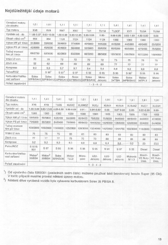

Re: Výmena motora 1.1 za 1.4
No ako logicky mi to tiež pasuje že to je to isté, ale prečo v tej tabulke sú TU motory označené ako monojetronic a jedna 1.6ka tam je ako monopoint
Ale inak ja keď som tento istý problém riešil (tiež som chcel moju 1.1ku vymeniť za 1.4ku) tak mi tu fagani poradili že tá 1.4ka by mala mať na škrtiacej klapke dve dierky narozdiel od našej 1.1ky ktorá má len jednu... každopádne jediný spôsob ako si byť istý je zhodiť hlavu a premerať to ako píše draken
ta 1.6ka v tabulce je XU5 a to nemělo bosch monojetronic, ale monopoimt tušim že od magneti marelli
