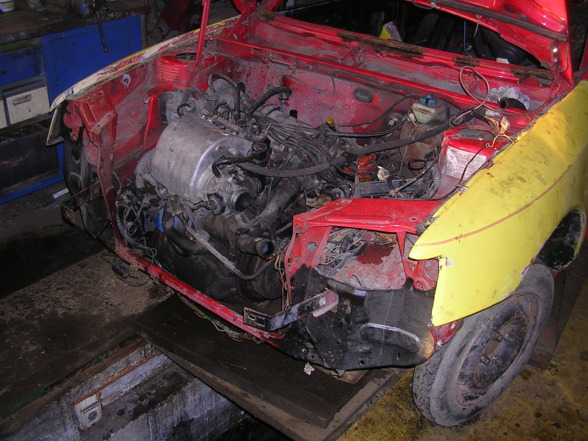

Takze takhle vypadal(a dlouho jeste vypadat bude
), kdyz jsem si pro nej prijel.

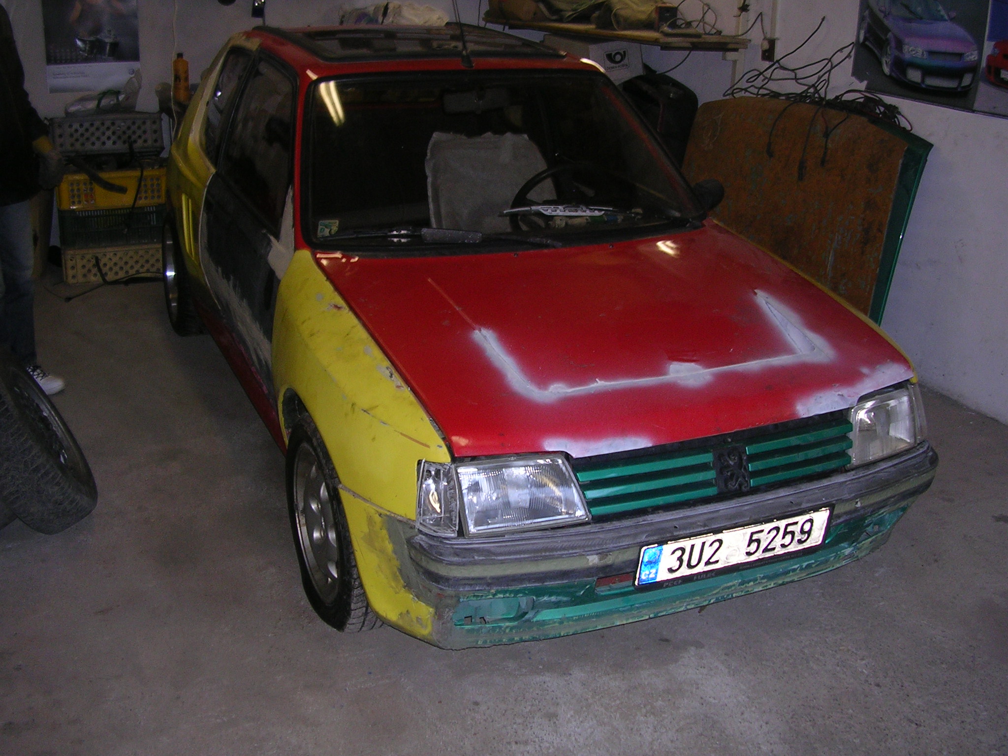

Jeste musim vyvarit podlahu, dopasovat predni naraznik a levy prah. Pak pujde na kitovani a lak

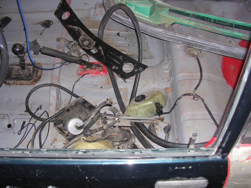

no vcera sem sundal dvere a palubovku, takze uz ma mkomplet interier venku. Ale ted proste neni cas kvuli debilni skole
a hlavne penize

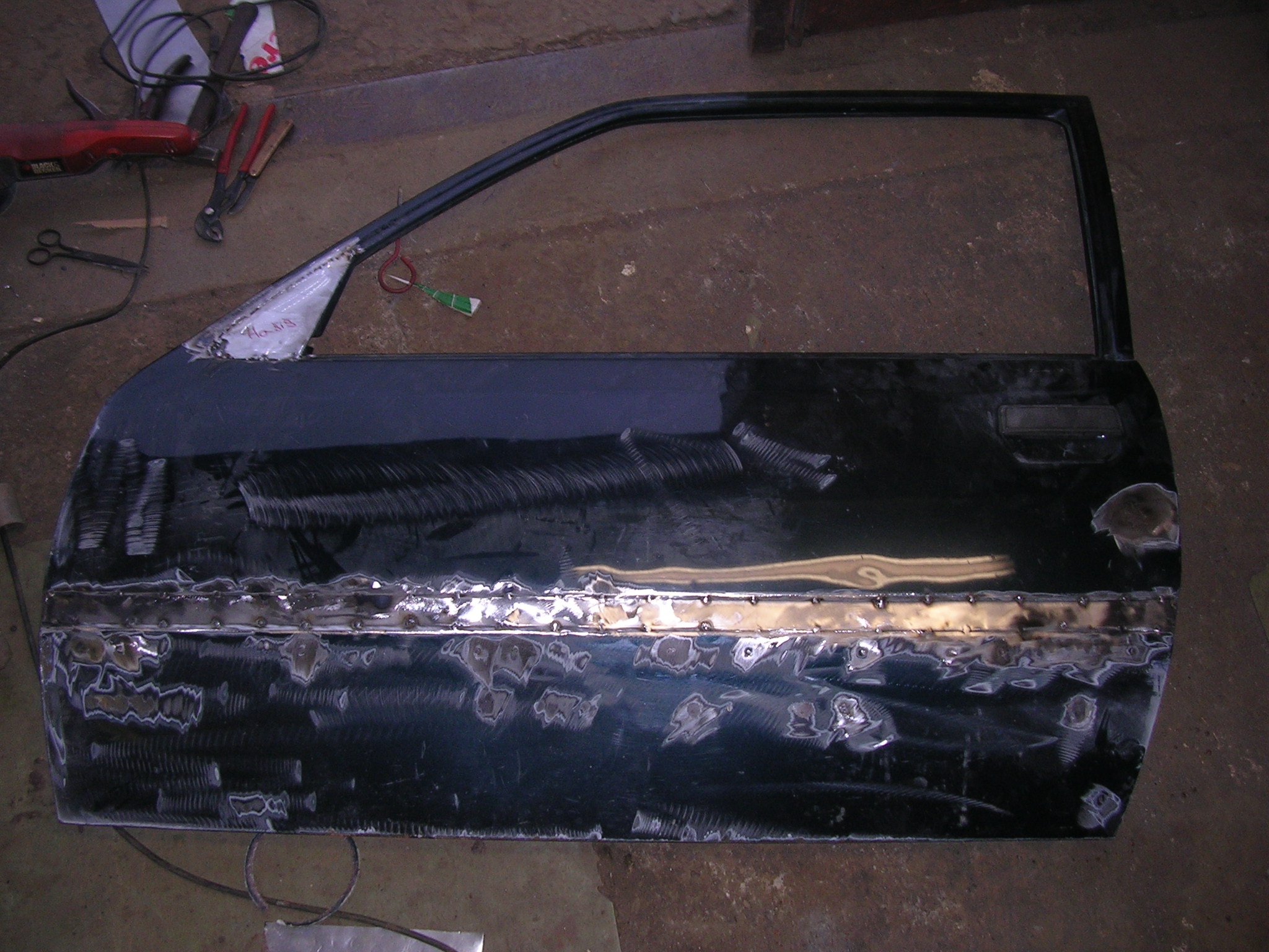

Tak jsem se konecne dokopal k dopasovani duheho prahu
Ptze druha strana je asi o 3cm delsi, tak sem musel konec uriznout, a ze zbytku tam neco dat
No a takdy momentky, kdy uz je vyfoukano montazni penou A timhle se penilo
Re: ..:Peugeot 205 Gutmann:..
proč tam stříkáš tu pěnu? Doufám že ji z tama zas odstraníš, jinak ti to zachvilku zhnije...stavební pěny vycucávají ze vzduchu vlhkost a drží ji v sobě...na to bacha..

no hugo to tam taky vystrikaval, tak jsem to udelal taky. ALe kdyz se to zakytuje, tak by snad problem nemel byt ne?
zakytuje? Kyt taky propouští vlhkost...no nevím...kdysi se to tak dělávalo na škodovkách co vím - že vystříkali prahy touhle montážní pěnou...pak ty prahy zhnily dvakrát rychleji než ty takto neošetřené...Hasis píše:no hugo to tam taky vystrikaval, tak jsem to udelal taky. ALe kdyz se to zakytuje, tak by snad problem nemel byt ne?

Prostě pěna je jak houba...jak ti jednou nasaje vodu tak si ji drží...Radši sis to měl vystříkat těma spešl sračkama...udělal bys líp a asi by tě to vyšlo i levněji...

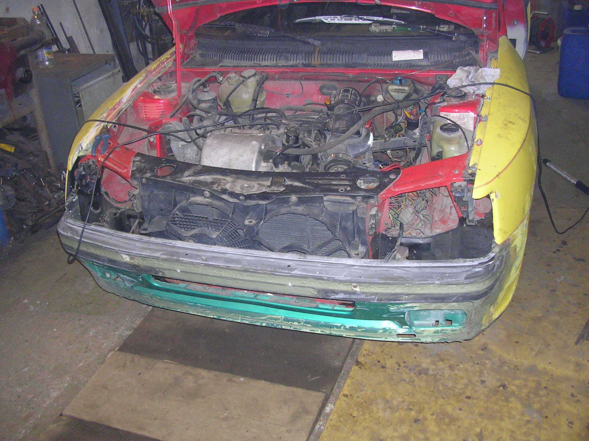

Motor poodpojovany od kary a zitra sup snim ven, oskrabat spodek a natrit bodickem
Akorat ma ted chudak trochu ve vnitrku bordel
