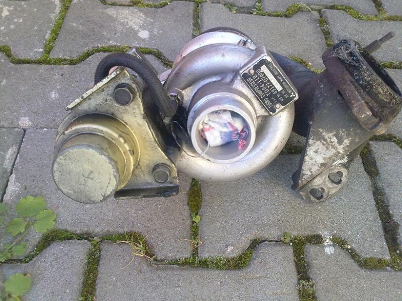

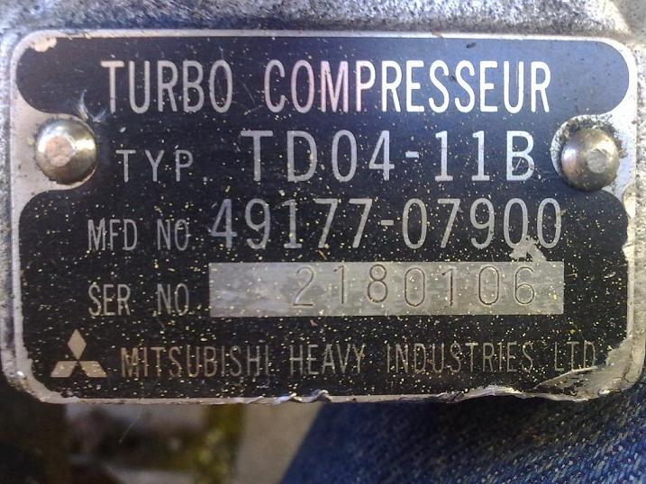

Má nekdo zkušenost s tim dát do 1.9 TD motoru turbo z 2.1 TD?Popřípadě jestli se nechá seštelovat tlak turba na menší aby to motor vydržel.A hlavně jestli se vejde a nepřekáží velikostně kastli v P 205.Nechci něco dělat dokud si nejsem jistej.

jde všechno když se chce.
proč chceš dat na 1.9 turbo z 2.1?

Tak hlavně do 1.9 chlastá olej jak kráva a jiný nemam než tohle :myslim:

Turba jsou uplne jiny,asi by to nejak slo.ale strasna mrdacka by to byla,mozna by sel.prohodit pajsl pokud budou stejny vrtulky coz si nemyslim.
Nejlepsi bide sehnat jiny co potrebujes nebo to stary nechat repasnout,stoji to sice dost ale turbo je jak novy,taky sem to tak udelal.
