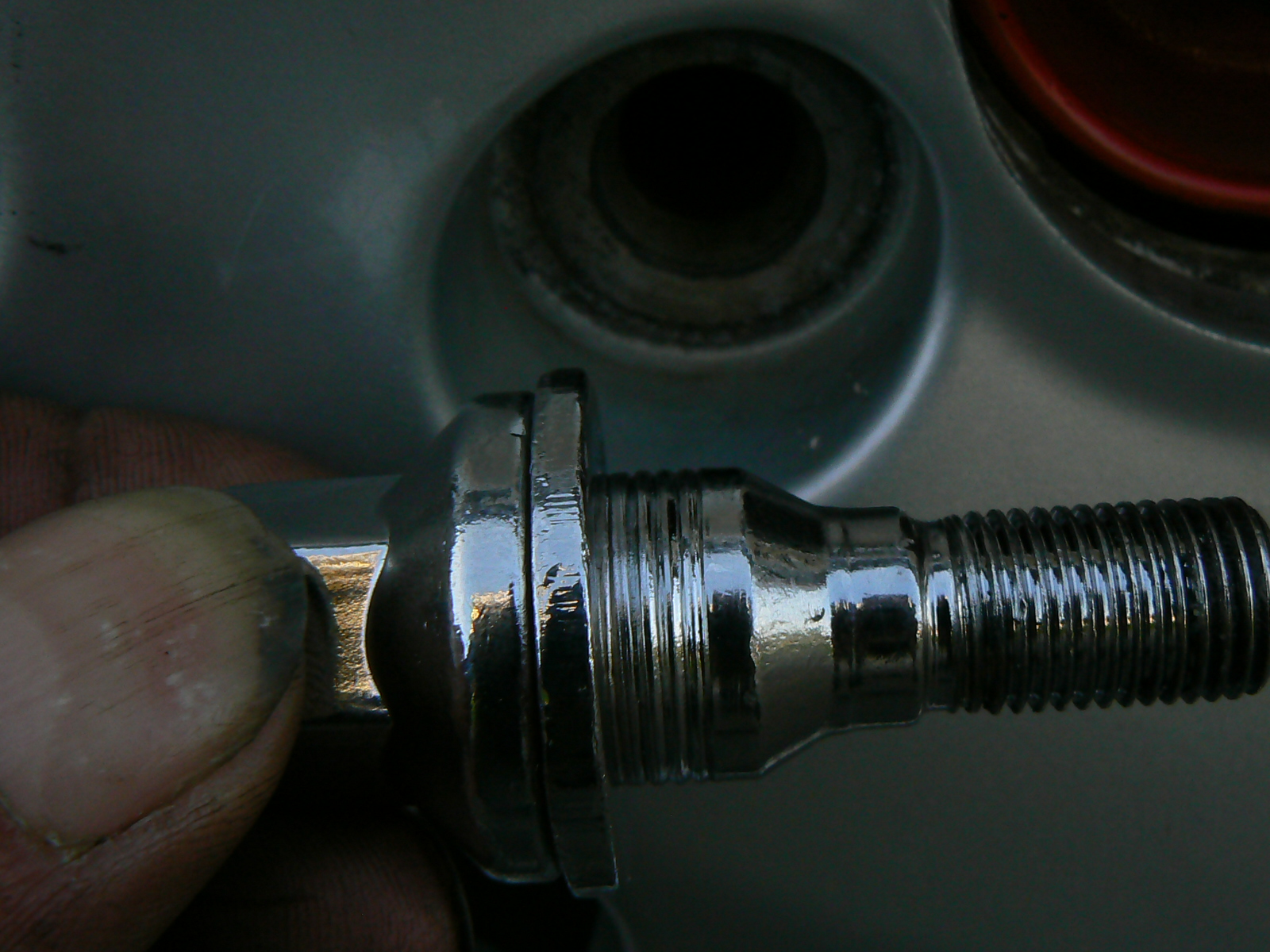

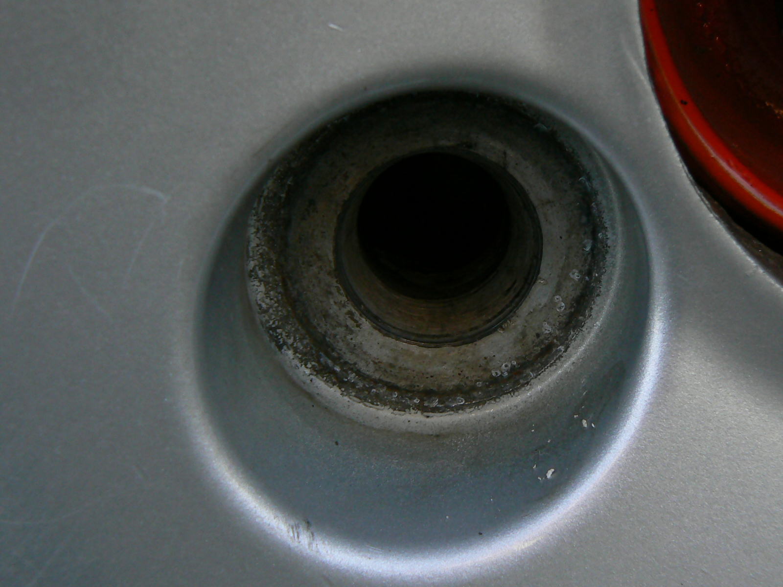

Zdravím , mám jeden problem sehnal jsem si alu kola z Rolland Garose , ale bez šroubů ty jsem si koupil zvlašt´, ale oni mi nepasují i když jsou na Peugeota . Mezi podložkou a tím kuželem je moc dlouhá vzdálenost, máte s tím někdo zkušenot jak to řešit. Dík za radu.

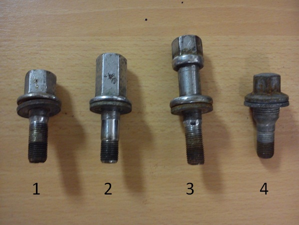

Sehnal sis bkby srouby.musis si sehnat srouby na stare alukola peugeot citroen.ty srouby co mas jsou na nove alu kola! Jednu sadu mam na prodej

1-3 jsou na stare alu kola nemaji ten kuzel který ma 4 je to kvuli rezerve jdyz davas plechac a na stare alu kola nepasuji.to by jsi tam rovnou mohl dat kuzelove

Kužel pod tou rovnou dosedací plochou tý podložky je , ale má jiný uhel není šedesáti stupnový.

No prostě ty sroby co mas ti jsou na houby na tyhle kola leda ze by jsi prevrtal diry na kolech na vetsi prumer. Se podivej poradne na ten obrazek!!! Stary srouby maji stejny prumer az k podložce a ty co nas ty maji ten kuzel kvuli rezerve chapes???

A o kuzel vubec nejde tady u tech sroubu !!!

A když ty šroby stočím na soustruhu až po tu podložku , dávat dalších 800 set se mi nechce.

A musis to stocit pod podlozku pac ta podlozka je napruzena a zas pak ti bude litat pac ma velkej prumer vnitrni takze asi bych prevrtal kola radeji.

Stejnak ti to vymezi stredove osazeni kola a naboje.zde to nevymezuje kuzel
