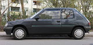

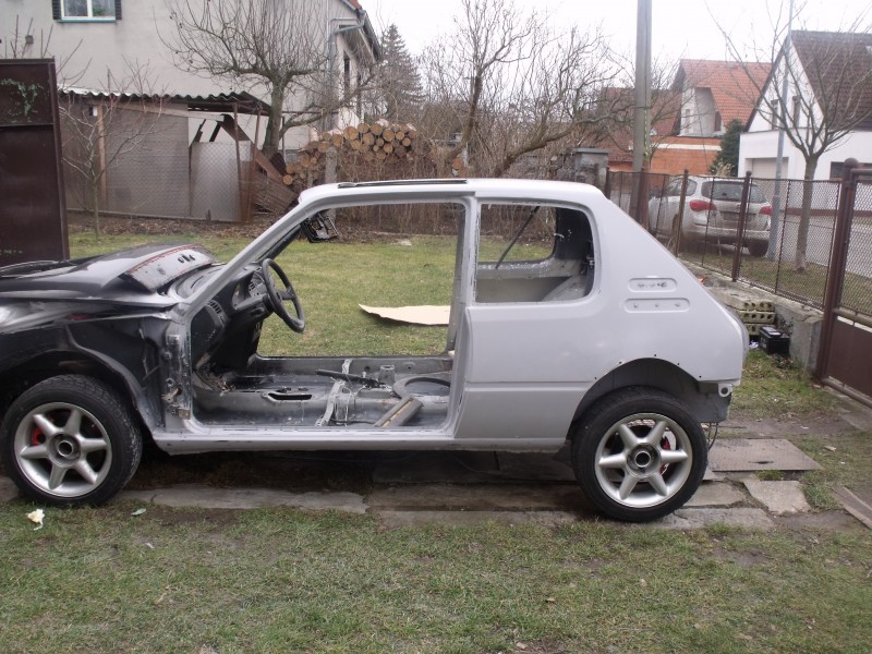

Oblouk plechu kolem kola má jiný tvar. Gti/rallye má otvor nahoře směrem ke sloupku víc vykrojený.
Re: P 205 Rallye karosérie je stejná jak GTI nebo 205?
První foto gti druhé foto non gti/rallye
