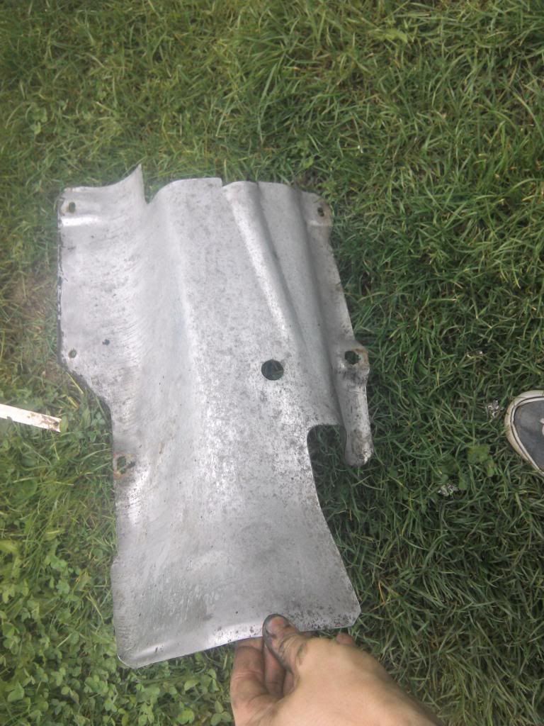

Nazdar kupim tento plech
Najlepsie sk alebo hranice z sk neviem ci by to prislo s ceska v dobrom stave ...
Inac je to porblemovy diel ? Na mojom su dve diery odhnite a ked som to skusal zvarat tak sa to nedalo zrejme je to nejaka uslachtila ocel z francuzska

jee to je hliník

do zbeu s tim co je na mojom pezote este hlinikove co tam nemusi byt ?
Ale je to prehnite ako kov ale to je jedno
ma to aspon skutocny tvar ? Ci uz sa s tim niekto hral ?
mam napad ak to dat dokopy dozivotne

do tech vyhnilích děr dej větší podložky pod matky a je to, nevim co tu řešíš. tohle bude mít vyhnilý každá 205ka

to je ten šusplech na výfukové potrubí? tohle tam už hodně let vůbec nemám a nechybí mi to a to mám auto hodně snížené.

snizene to muzes mit jak chces, ten plech je nad vyfukem aby odvadel teplo
no dej tam vetsi podlozky a je to

no hlavne ze to ma origo tvar teda uz som si myslel ze aj toto preslo rukami kutila
ja uz mam napad ako dam tie diery dokoppy
