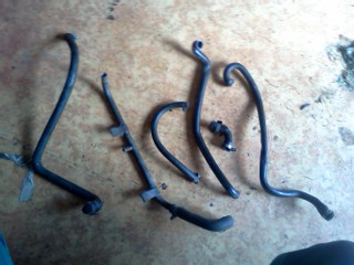

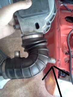

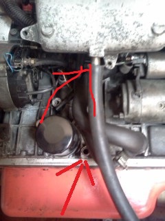

zdar, mám problém .. nevím co zapojit kam za hadice vyznačený na fotkách pprosím poradte .. :Merci:

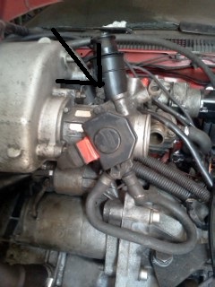

a u ty škrtící klapky nechápu tu hadičku co vede spátky zase ..
a dole jak je mam hozený na zemi jestli někdo nepozná kam pačí ? :fran:

z nálevky oleje vede spodní hadice do toho většího otvoru v bloku ( to máš dobře)
hadice co vede od ventilovýho víka ústí do tý nálevkový hadice dole
hadice co je zezadu nálevky jde do tý druhý díry v bloku
hadice vespod sání vede k šoupátku přídavnýho vzduchu a do něj de hadice od kolena mezi váhou a škrtící klapkou
a ten druhý vývod v kolenu vede k víčkou nálevky
