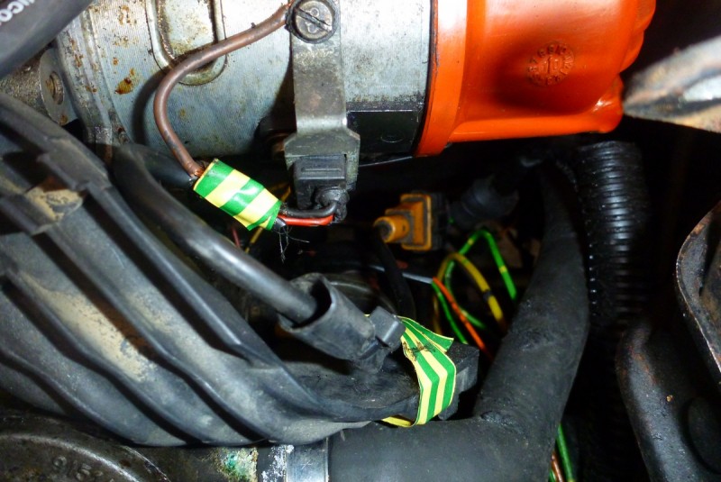

můj vypadá momentálně takto. nechápu drátek na tom horním šroubu
každopádně cokoli v lepším stavu než tohle beru.

Re: rozdělovač 1.9 + kablík
ten drátek je jakoby odstínění, na tom rozdělovači bejt zapojenej nemusí, na funci by to nemělo mít vliv
