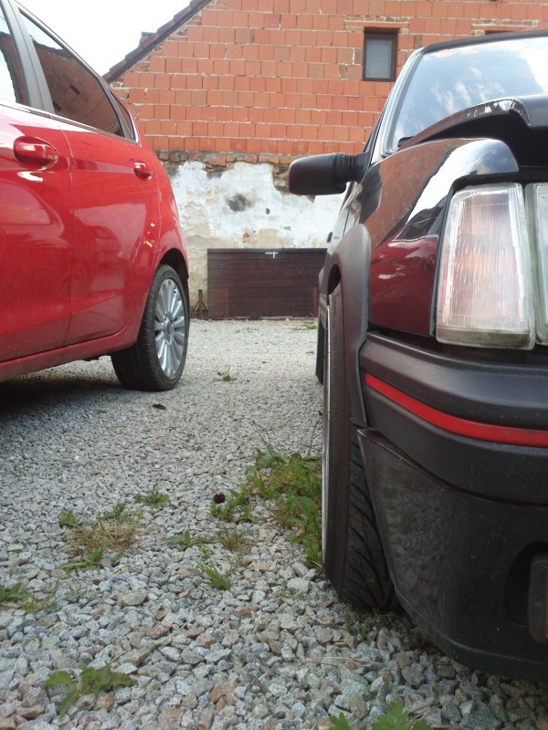

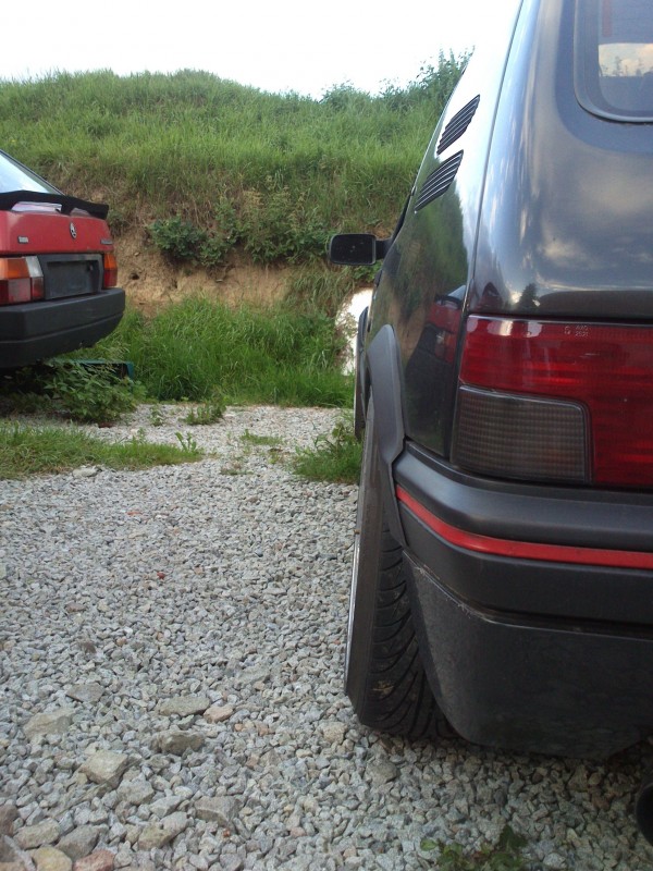

Asi si nerozumíme.. Mám auto na štelovacím podvozku a tím puštěním na zem myslím sešroubováním :) Pro představu zasílám fotku jak to vypadá...

Re: Rozdíl v Diesel nápravě vs GTI (širší) ?
předek máš dobrej, zadní nápravu máš KO
tyto fotky skutečně neprokazují, že by na přední nápravě bylo něco v nepořádku
Zadní náprava je Ok a je hlavně schválně do A.. A vážně nevidíte že ten předek leze na hoře od auta? Není to na fotkách tak patrné ale když na disk dám laťku tak je to cca 2 cm
