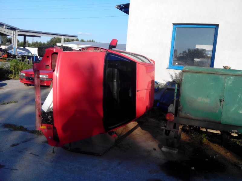

Představuji vám dlouhodobě rozpracovaný projekt 405 T16
Koupil jsem ji před v roce 2011 uplnou náhodou ze Vsetína, byla celkem zanedbaná a ne moc v origo stavu. Motor nemá výkon, byla tam neoriginální rozvodovka (405 SRi). Shnilé přední podběhy, zadní rožky prahů. Stav laku nic moc.
Ukol zněl jasně, začít skoro od znovu. Proto šel ven Motor, převodovky, rozvodovka kardan, zadní DIFF, a celý předek.
KAROSERIE: Vyvařit, vystříkat, ochánit proti hnědému moru.
MOTOR: přetěsnit , překroužkovat, udělat hlavu, Dat do kupy TURBO, Možná nějaké laděné svody, když vyjdou peníze.
ROZVODOVKA: zatím se spokojím s novým mezinápravovým diferákem. vstupní a výstupní hřídel zatím řešit nebudu
BRZDY: Přední kotouče + třmeny ze 406 COUPE V6, nové zadní třmeny, rozhýbat lanovody, výměna orezlých trubek
PODVOZEK: Přední tlumiče GAS, výměna koule na zadní hydraulické nápravě, nové čepy, ložiska v těhlicích
VÝFUK: Nějaký celonerezák
Jelikož jsem časově hodně zanedbaný práce pokračují velmi pomalu, ale snad se jednou dočkám :D

Práce velmi pomalu ale jistě pokračují, Dneska jsem začal brousit hnědý mor z podvozku. celý spodek dát do kupy bude fuška.

Obroušeno na plech, vyvařeno. Zbývá jen vytmelit nastříkat spodky a dutiny.

Spodek kompletně obroušen+ nalakován, ještě stříknout ochranou na podvozky a bude.
