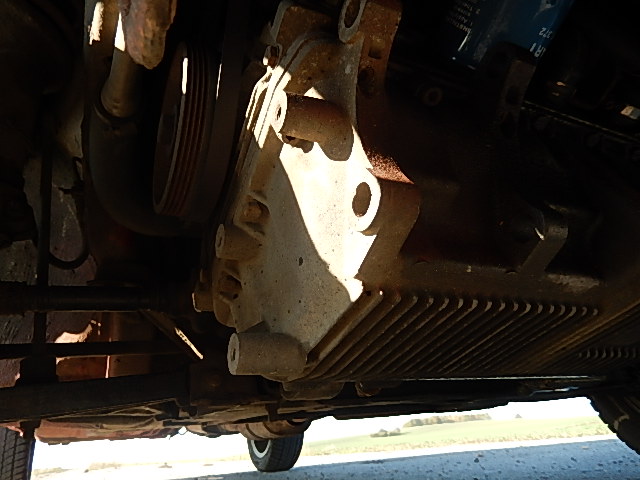

Mám takovou otázku.Zda se dá nějak rozeznat na pohled blok.
Koupil jsem GTI 88Kw
Vana tam je Hliníková z MI16 (teda myslím si) a je tam i řemeníce na dva řemeny. Viz foto.
Netuším jestli to je nějaká přestavba nebo co to má znamenat.

jo to je vana z míčka, no blok bude asi z 8V, protože z míčka má trochu jinak kladku na rozvody ( ma samozřejmě 2, ale i ta jedna je na jinym místě...) a taky má mezi 2 a třetim válcem nálitek pro čidlo klepání, což 8v nemá
a nebo to mělo klimošku :myslim:

presne tak ako píše vinorak.. ja som mal vo svojom 88kw dkz a bola tam vaňa z míčka kôli tomu,že som mal klímu...

vana z míčka nutně být nemusí, je to prostě hliníková vana. dávali se i do 405ky sri s klimou
