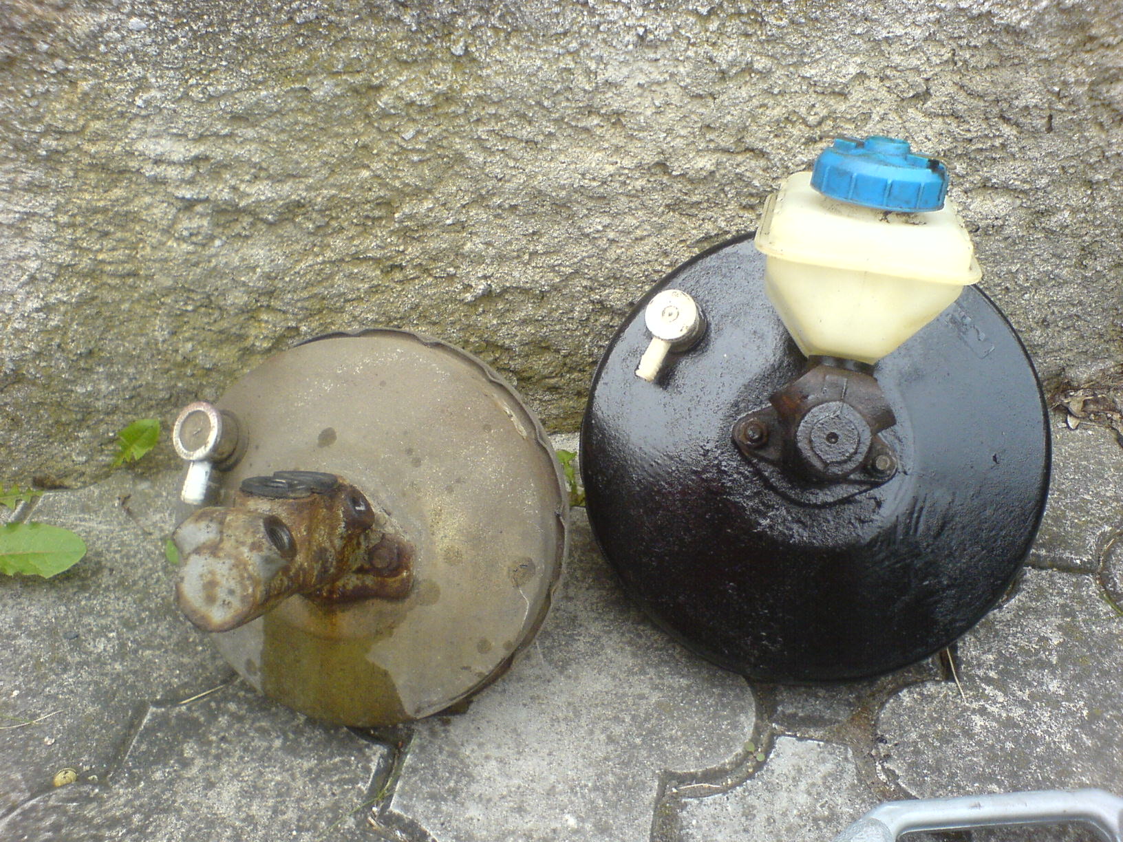

Ahoj kluci.nevite nahodou nekdo rozdily mezi posilovacema jednotlivych verzi? zameny sou asi mozny u vsech ohledne mista a uchyceni,ale z hlediska funkcnosti. jestli GTI ma stejnej treba s naftou a tak. pripadne jak je poznam na pohled kdyz sou venku z auta? diky za rady,nikde sem to tu nenasel
Re: Posilovace brzd-rozdily
upevnění mají všechny stejný, liší se jenom svojí velikostí. Ten větší mělo všechno co vyjelo z fabriky s chlazenejma kotoučema, to znamená gti, cti a snad i TD. někde mám fotku když jsem to měnil, zkusim jí najít
a největší co tam jde nacpat je z 306 HDi

Otazka na odbornikov páni. Dá sa zmontovať resp. vymeniť posulovač brzd bez toho aby som musel odpajať trubky z HBV a demontovavať celu pedalovu skupinu? Ďakujem.

pedálovka tam může zůstat, ale trochu překáží volantová tyč a trubyčky ve válci můžou zůstat, ale záleží jak moc jsou pohyblivý, aby ti nepraskly, když to budeš moc páčit....

Super. Jedna trubka je nova a druha z 1991-ho. ;) Mam jeden posilovač doma čo mi ostal po jednom litrovom benzine ale priemer ma akoby bol z GTI.
