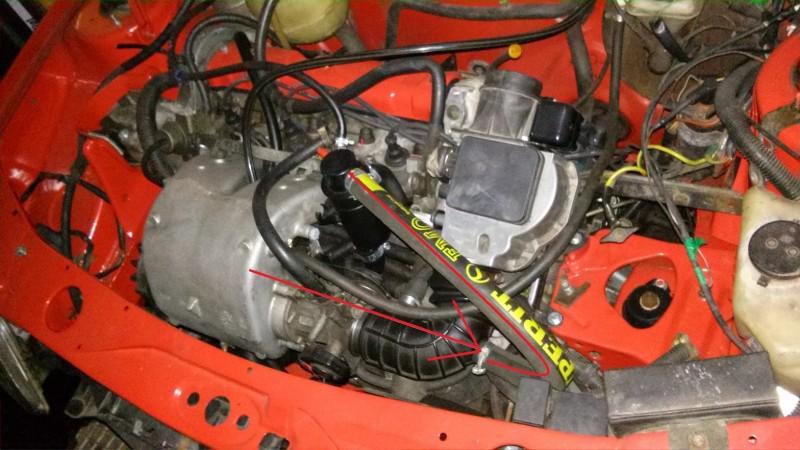

zdár , potřebuju tuhle hadici z kolena mezi váhou vzduchu a škrtící klapkou ... někdo nemá ? nebo když někdo poradí kde sehnat na netu dík

Je to hadice 1192.60, doporučená cena 467kč, ale už je NFP, takže ji neseženeš. Navíc na tom obrázku je zapojená do špatného vývodu, má jít do toho co je blíž sání ze strany motoru. Nedávno jsem ji taky sháněl, mám ji zlomenou.
Re: Hadice
Vývod, kam je v tom kolenu připojená ta hadice z obrázku má sloužit k připojení aktivního uhlí.

ahá takže jí mužu zaslepit a neschánět :D...a jaká tedy hadice má jít do toho výčka nalejvače na olej ?

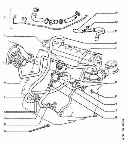

Re: Hadice
Špatně jsme se pochopili :) Viz. obrázek. Hadice číslo 7.
