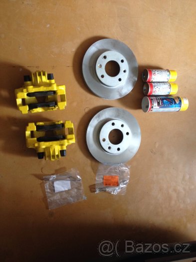

Zdravím odborníky,mám dotaz ohledně brzd ze 106 Xsi girling jsou zéměné? na obyč těhlice nebo na Gti těhlice? děkuji
- 47696620 (1).jpg (34.4 KiB) Zobrazeno 7681 x
106 1.4 55 Kw -daily car

Re: Záměnnost brzd ze 106 XSI
Samozřejmě, já třeba mám na malých těhlicách girlingy z gti 94kw
No prostě to pasuje
. Vem si že na gti se dávaly jak bendixy tak girlingy a na maloobsahy se dávaly ty stejný bendixy...z toho vyplývá že to záměný je
No ale dosazení kotoučů je jiný ne?
kotoučů jo, ale třmeny jsou pořád na stejnym místě
Jo už to chápu,třmeny sou pořád tam kde sou a v závistlosti na velikosti těhlic se mění odsazení kotoučů
Ne, odsazení kotoučů se nemění v závislosti na jakou těhlicu to namontuješ. Prostě na jedny třmeny patří kotouče takový a na druhý makový a nezáleží na jaké to je těhlici.
ale ty máš tu jedinou jinou těhlici na kterou nedáš nic většího. počítám že ty ze 106ky jsou obyč 247 chlazený. to máš teď taky. takže jediný co ti tam pude je ten třmen místo bendixů co tam máš teď
Větší není až tak třeba,jde mi o girlingy
tak samotný třmeny budou pasovat
