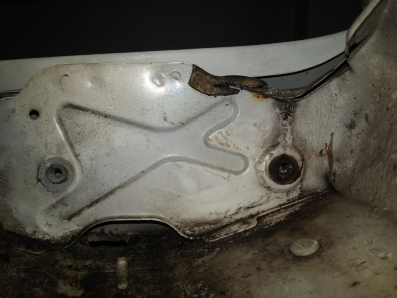

Nevím jak s přípravky na závit, ale ten plech by šel odbodovat, případně dále vyříznout a ten závit nahradit až venku .....opět vyříznutím a nabodováním jiným kouskem s dobrým závitem....ale sehnal bych pravděpodobně celý kousek s oběma závitama a nahradil ho jako celek
pro někoho kdo svařuje denně to nebude problém, ten by ti i řekl jak postupovat
Mrknul jsem do auta a těžko říct, jestli by jsi se k tomu závitu dostal po sundání blatníku...bodnul tam šroubek menší zkrz závit prostrčený a měl by jsi to naopak na jedně straně....ale jistě ti tu poradí kovanější...já jenom blouzním po ránu
