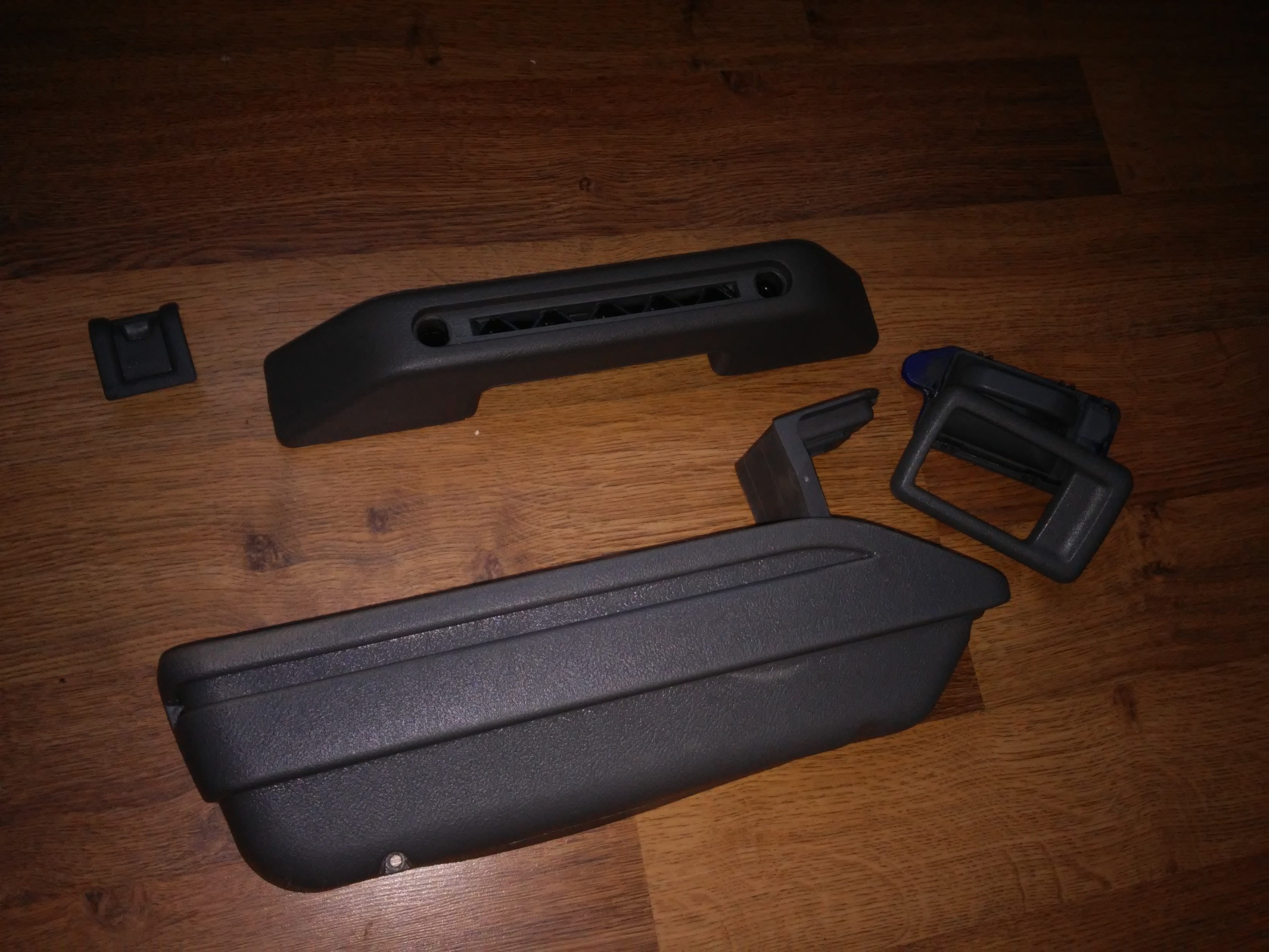

Ještě se chci zeptat, potřebuju spravit centál - jak se dostanu do dveří? Musím sundat opěrky a přihrádku s ovládáním oken, nebo to jde celé sundat "odloupnutím" ( je to tam předpokládám nacvaklé)
Díky

Sundat pak odcvaknes tapec

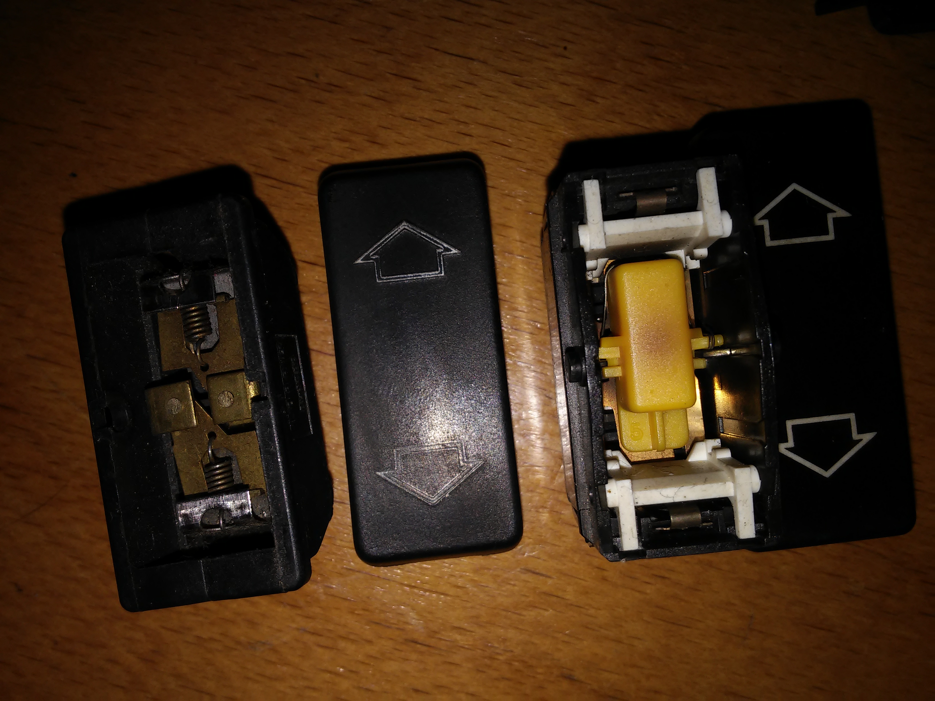

Začal jsem opravou zámků ( u řidiče se někdy sekl a nešlo to otevřít
) + jsem opravoval centrál, ale tam je špatná elektronika, takže musím někde sehnat nový

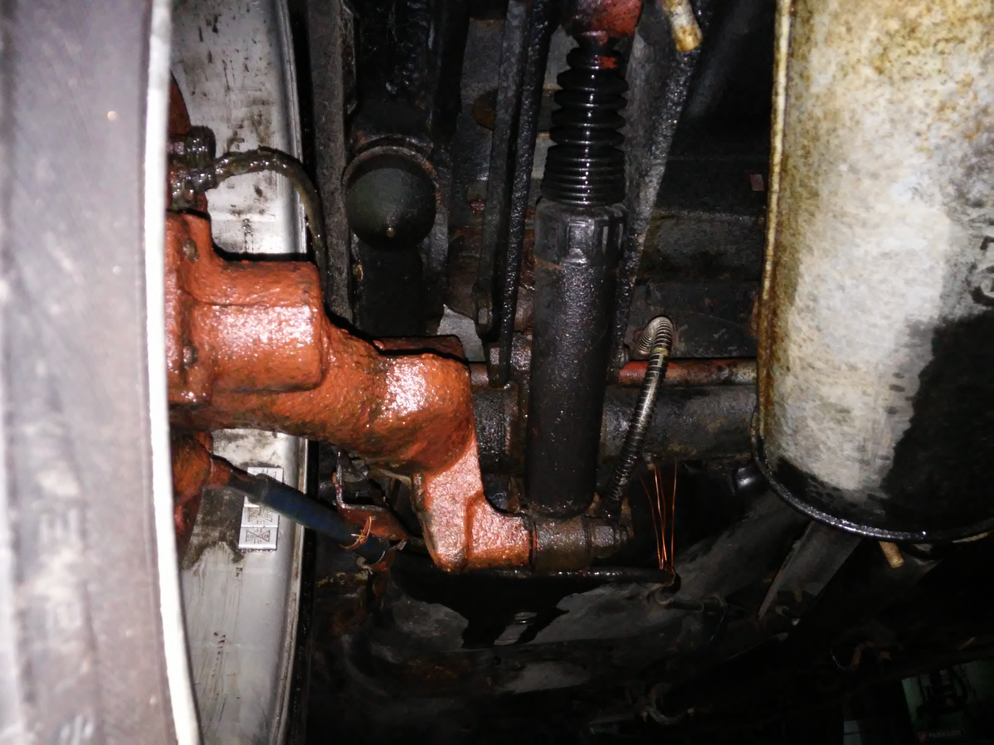

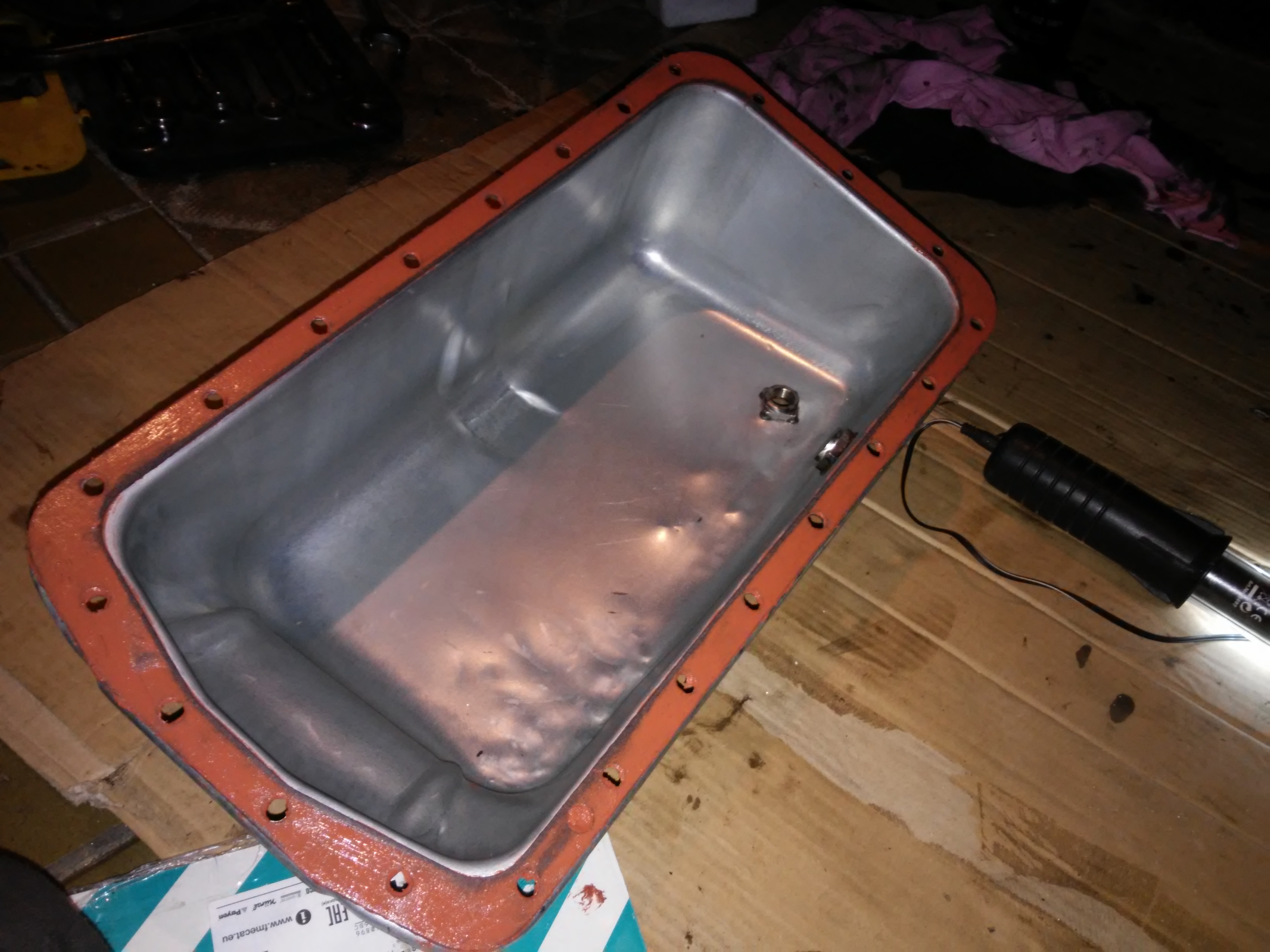

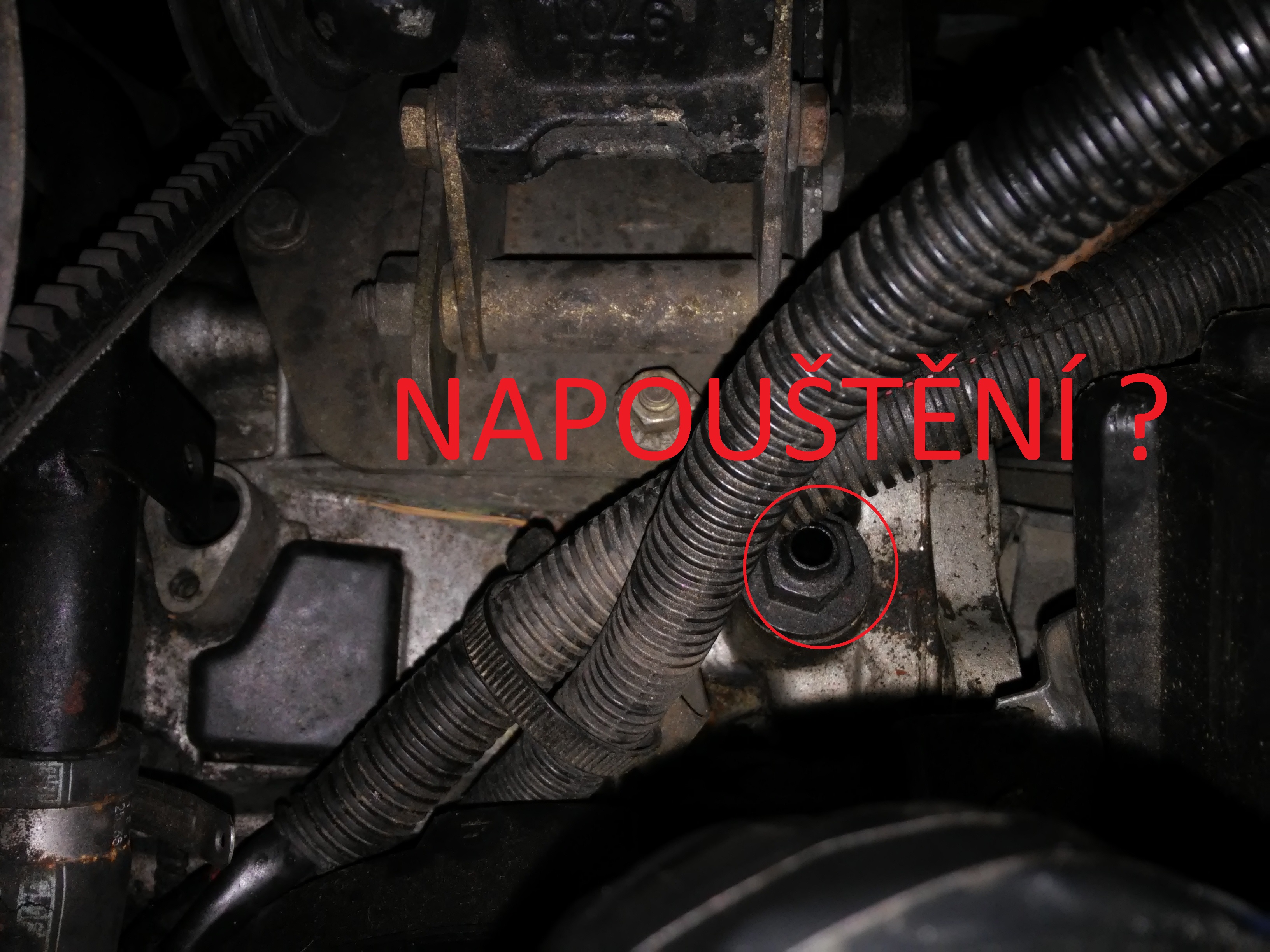

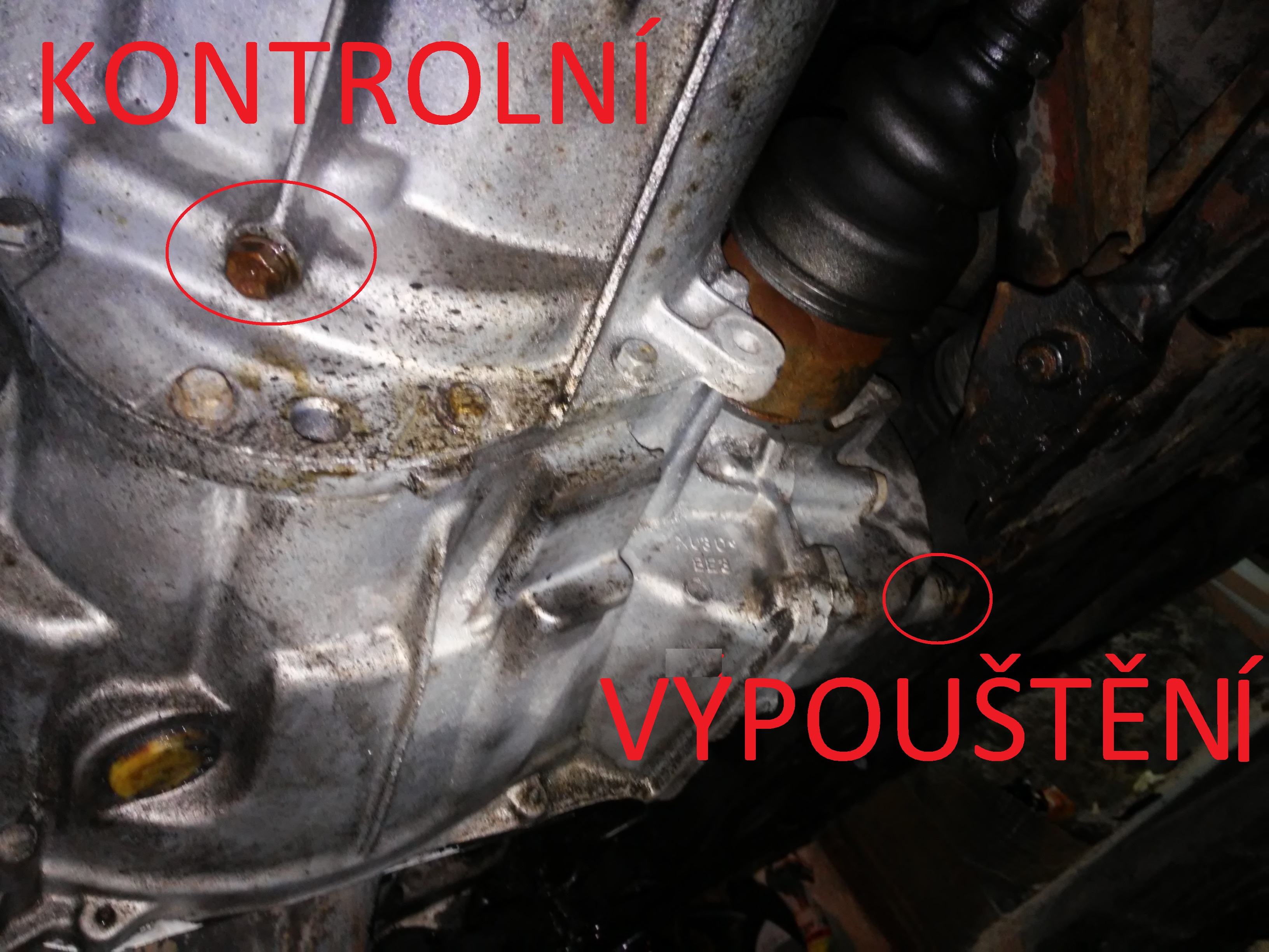

taky musím sehnat expanzku - prozatím zapelená. Dál jsem komplet vyčistil a namazal dveře ( stahování oken, zámky, potahy..) Promazal zadní nápravu, vyměnil olej, filtr, vyčistil olejovou vanu a vyměnil chl. kapalinu. Zítra vyměním olej v převodovce - kterým se napouští? (viz. obr.)

Čau,nevím jestli už si dělal olej v převodovce,ale tam kde máš označenej šroub kontrolní,tak na ten vůbec nesahej,nebo si rozsypeš převodovku :) Nalej tam přesně 2L oleje tím nalévacím jak máš označeno,černá odvětrávací zátka a máš to v pořádku
Re: Peugeot 205 1.9D 1992
ten "kontrolní" drží hřídel reverzního kola, jak píše venkovák, nesahat :D

Nooo tak to je pěkné
pokud bych ho vytočil tak by to bylo na komplet GO převodovky? Zkusil jsem ho povytočit, a takl z toho olej - myslel jsem že je to kontrolní.. ale s peugeota furt jezdím a v pohodě

kecal bych jak to má nafta, ale 99% benzínovejch francouzů má nalejvací šroub z boku převodovky - od LP kola - šrouby, které drží koncový víčko převodovky, tak jeden z nich je podstatně větší - tak to je nalévací + zároveň kontrolní.

Jestli jsi ho povytočil a úplně nevyndal,tak se zřejmě ještě nic nestalo.A jak píše Katza,tak benzínový maj pěkně vidět velkej kontrolní i zároveň nalévací šroub od strany L podběhu na přední části převodovky.Je stejný s vypouštěcím a taky se povoluje čtyřhranem nebo 21mm klíčem.
