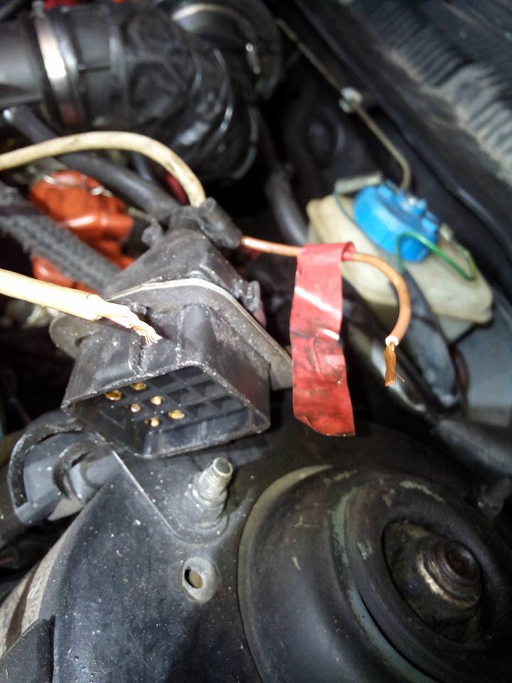

Ale mam jeste jednu otazecku viz foto je tam jeden kabel kterej ma podle kabelu jit k cidlu otacek na prevodovce ma 3 fousy? a diag zasuvka ? a je u toho jeden kablik co nevim kam jde je u neho ta cervena izolacka

Re: Podsviceni budiku
Platí to samé, co předtím, pokud máš někde volný kabel, tak je potřeba znát jeho číslo. Pakliže žádné číslo nemá, tak musíš pohledat, kam vede. Každopádně podle fotky... takovýhle konektor originálně na 205ce není, takže je to nějaká dodělávka/oprava bůh ví čeho...
A jestli budeš měnit svazek, tak bych to teď vůbec neřešil.

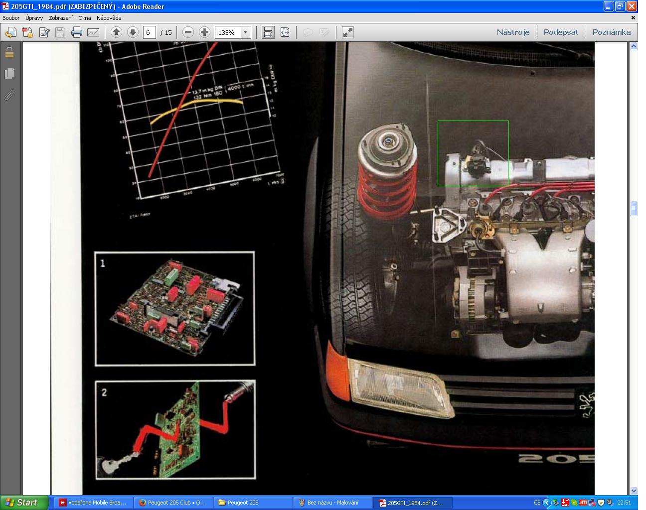

na tech nejstarších 1.6kách je, a slouží pro nějakej servis, jako je horní úvrať nebo tak něco
