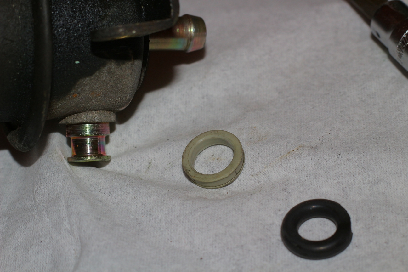

Tak jsem ještě přišel na jednu závadu :down: Sákne mi to mezi regulátorem tlaku pal. a rampou ,,,téhdá když jsem to dával dohromady asi jsem stratil těsnící kroužek tak jsem tam dal O kroužek co jsem našel doma ,,, moje otázka zní / víte někdo co tam přesně patří za těsnění rozměrově nebo je si tam má být úplně něco jinak ? Přikládám foto
Re: Prosim o radu
dle serviceboxu
TĚSNĚNÍ VSTŘIKOVAČE MOTORU
DIAM 7,8X3,6 ;-)
