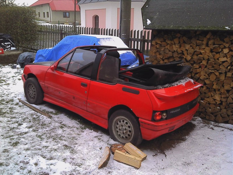

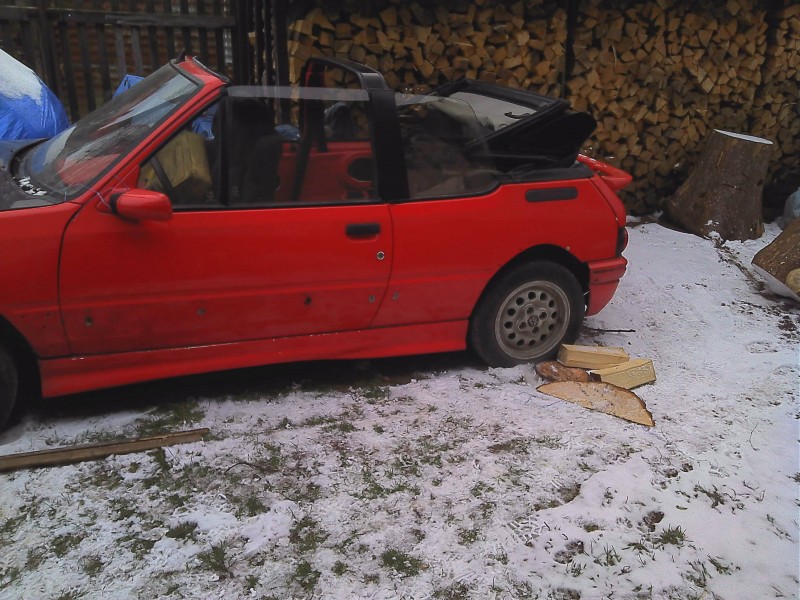

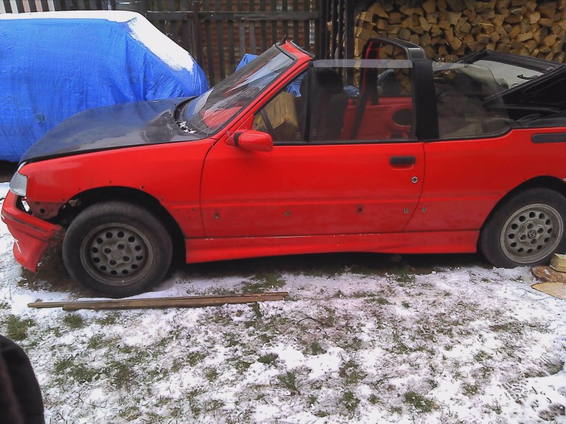

Dotáhl jsem to někdy v listopadu.
Auto několik let stálo, střecha je celkem ok, lak dělaný před pár lety, kastle zdravá, zadní náprava zatuhlá (jak jinak).
Motor DFZ - 1,9 75kW.

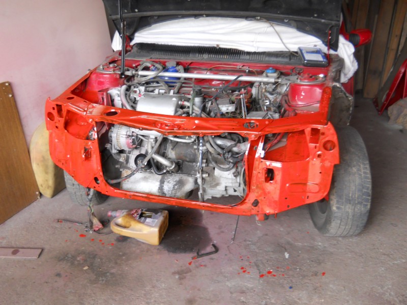

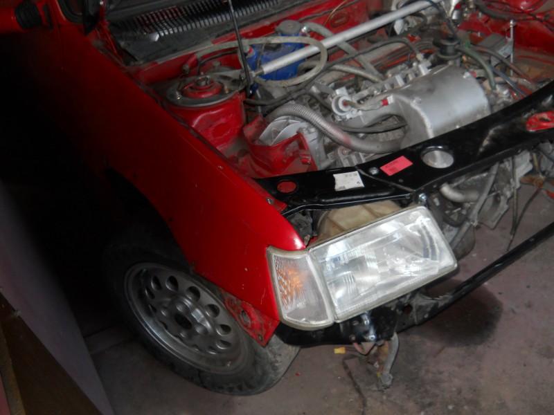

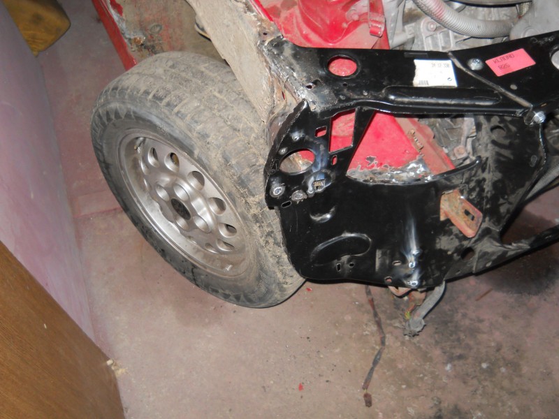

Prvotně vyměněn startér aby se dalo startovat, nedávno dělané komplet brzdy včetně trubek, komplet přední náprava.
Takže největší sranda budou ty přední brejle dát do normální podoby.
Zatím pár foto.
