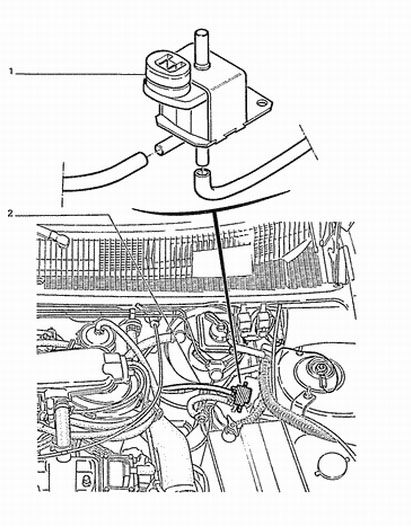

Mateo258
Příspěvky: 60
Registrován: 08 lis 2015 18:26
Skutečné jméno: Matej
Re: kolísání volnoběhu 1.1 HDZ
Příspěvek od Mateo258 »
čau,
myslím, že to čo opisuješ je elektromagnetický ventil podtlaku, potom na rozdelovači je komôrka, vyzerá to ako ufo, z kade by mala ísť hadica do tohto ventilu a mohla ti komôrka vypovedať službu alebo sa zasekla. nám toto Pug robil keď sme upchali prívod vzduchu do tohto ventilu, funguje to takto: na voľnobehu je tento ventil otvorený a prepúšťa vzduch, aby komôrka neregulovala predstih, keď pridáš plyn, ventil sa uzavrie a komôrka začne predstih zvätčovať, ak pustíš plyn na voľnobeh ventil sa znova otvorí a predstih sa zmenší, ale ak by ostal (niečo by sa zaseklo) otáčky začnú kolísať. fungovanie tohto ventilu zistíš aj tak, že otočíš kľúčikom do druhej polohy, pojdeš k motoru a otočíš plynom, a potom ho pomaly pustíš naspäť, malo by byť počuť také puknutie.
Mateo258
Příspěvky: 60
vyzerá to nejako takto?

Nemám rozdělovač, ale po dlouhym hledání sem zjisti c o to je je to snímač podtlaku, http://www.automatejcek.cz/nahradni-dil ... 8222_22_0/ da se nejak promerit?
