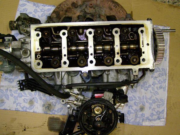

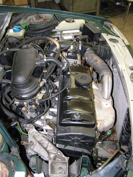

Když jsem ho kupoval,tak jsem zjistil že vodní pumpa je v pytli a někde teče olej,asi nějaké gufero.Dohodli jsme lepší cenu a bylo vyřešeno.
Ale potvora po tejdnu přestal startovat.
Tak jsme s Hugem lezli,vyměňovali,měřili a po týdnu závada na světě.
Byla to věc velikosti nehtu palce a zaměstnala 3 lidi celkem na 15hodin
Propojovací konektor mezi cívkou rozdělovače a zapalovacím modulem neměl ideální kontakt a někdy prostě autí nechtělo startoval.
Ve čtvrtek odstraněno.

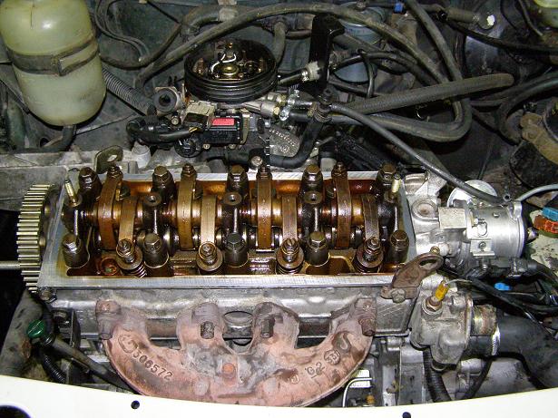

V pátek jsem si zajel za mechošem z Peugeotu,aby mi okem znalce řekl jestli vodní pumpa je jak jsem odhad opravdu špatná a odkud asi tak teče ten olej.
No tak pumpa prej na 100% a olej?Ani se neptejte,tesnění pod hlavou.

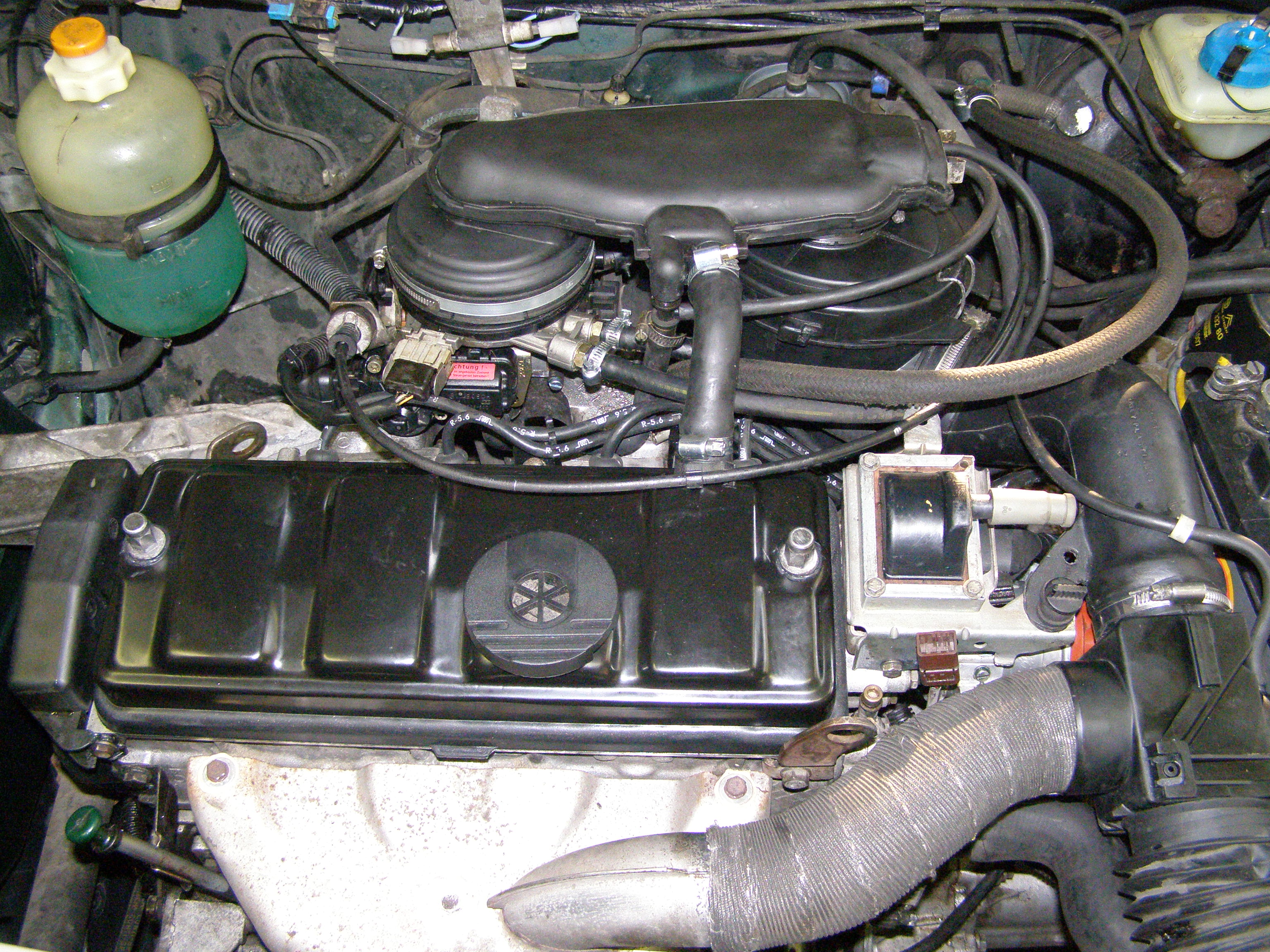

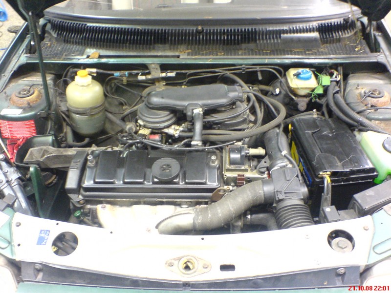

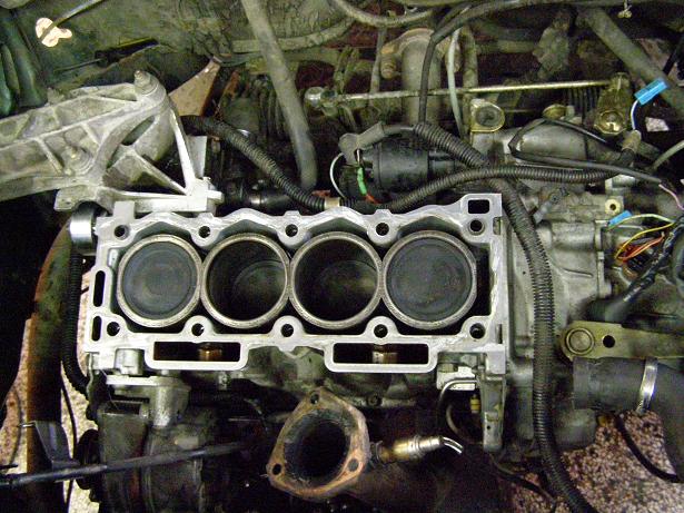

No tak jsem si ho hned i s vodní pumpou a těsněním pod kryt vačky objednal a dneska se šlo od rána makat.
Materiál na opravu:

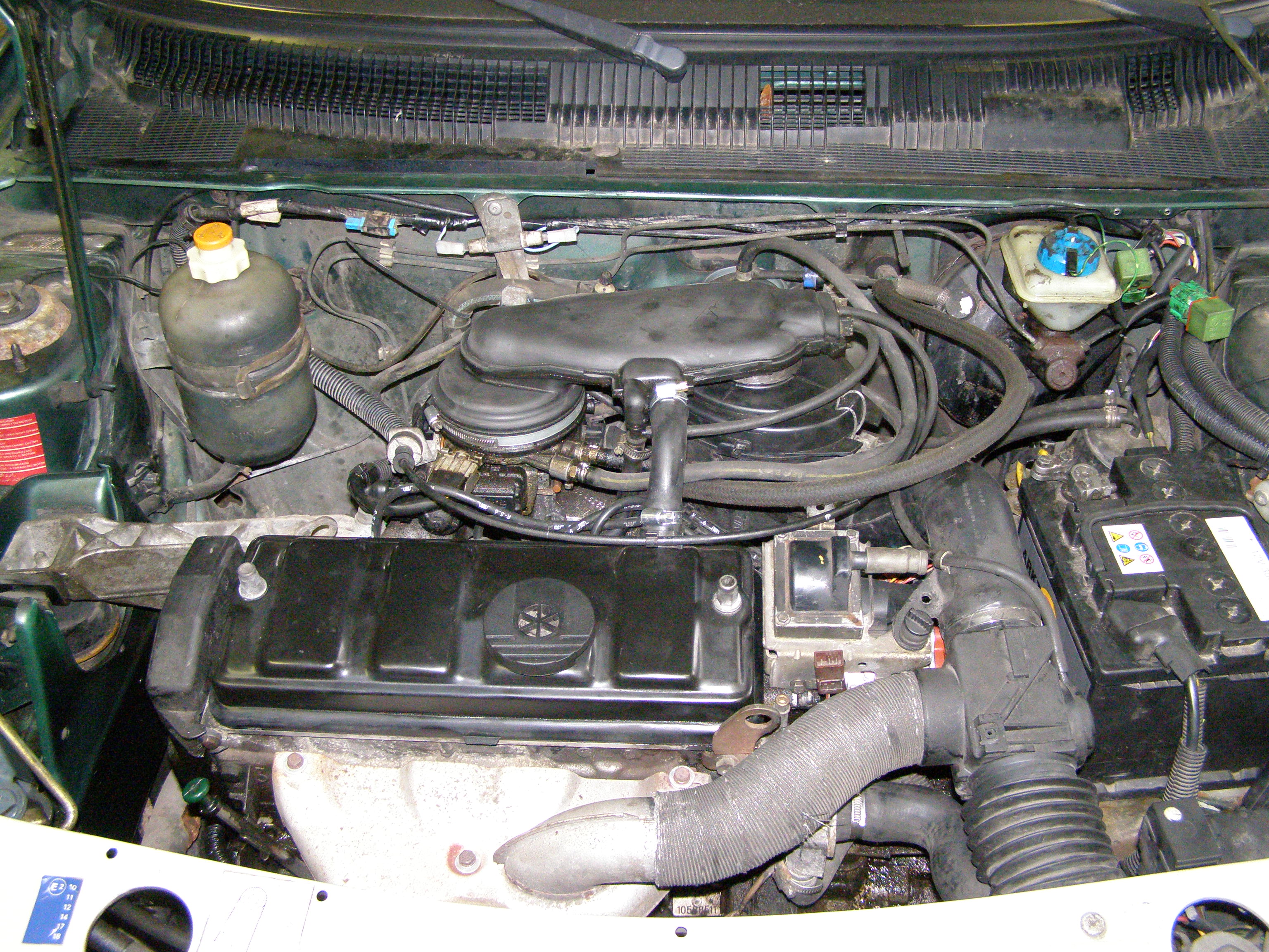

motor před:
motor vyčištěn:
hlava vyčištěna:
a částečně sesazeno:
zítra se bude pokračovat.
Nasadit rozvoďák,napnout,udělat vůle na ventylech,dokompletovat a hudá zase na silnici.
Pak už jen nazout nový gumy který příjdou v pondělí,zajet s tim na geometrii, seřídit světla a dárek bude v TOP stavu.

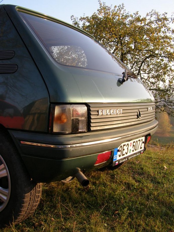

Tak a hotovo.
a pro srovnání

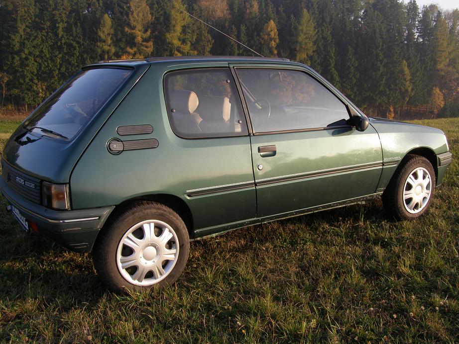

Něco o automobilu.

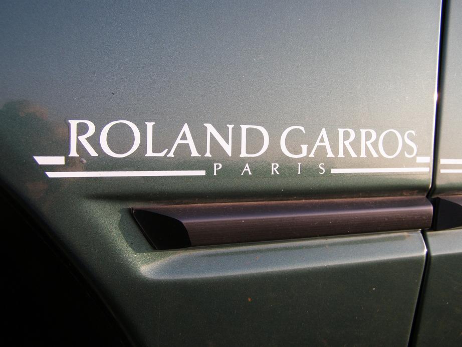

Jedná se o vezi Roland Garros dovezenou z německa v době kdy se takto staré automobily nemohly tahat,proto byl přihlášen na nějaké jiné papíry,ale vše je naprosto legální a schválené jako výměna.
Rok výroby 1989,již pozinkovaná karoserie
Motor 1.4 TU 55kW
Barva zelená metalíza.

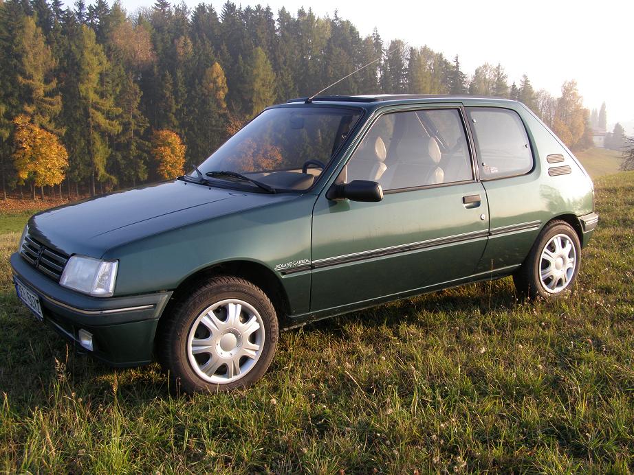

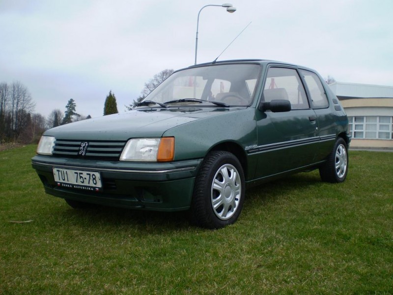

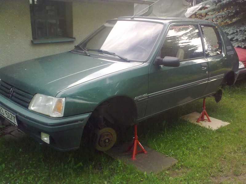

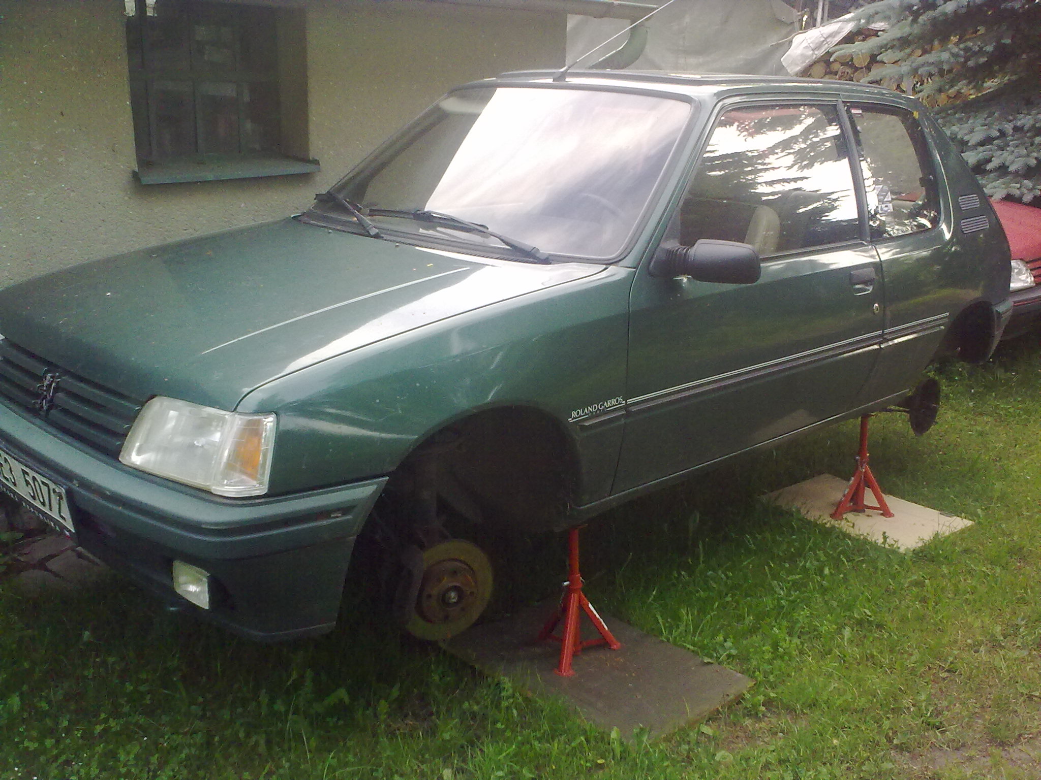

Takto auto vypadalo při koupi:

No a co se na něm už za tu dobu změnilo a opravilo:
Hugo dělal:
rozvody,filtry a olej,přední kotouče a destičky
Já zatím:

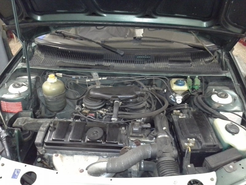

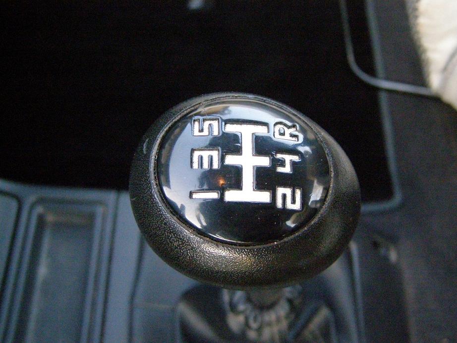

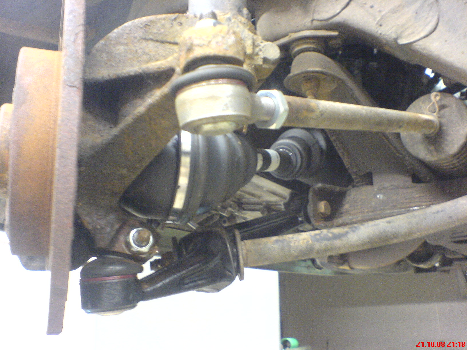

V motoru:výše zmíněnou opravu, tedy vodní pumpa, těsnění pod hlavou, těsnění pod kryt vačky, ventilové vůle, palec a víčko rozdělovače, těsnění rozdělovače,b zapalovycí svíčky zapalovací modul, olej a filtr, autobaterie+póly, čidlo teploty chladící kapaliny, poloosy, L gufero převodovky, náplň převodovky, oprava čepu řazení, řemen alternátoru
Podvozek:
L čep řízení, obě spodní ramena,repase předních brzd, dvě nové pneumatiky, geometrie.
Exteriér:
Bílé přední blikače, přední mlhovky/dálkové, přidána L zadní mlhovka, zadní kouřová světla, zada zimních kol.

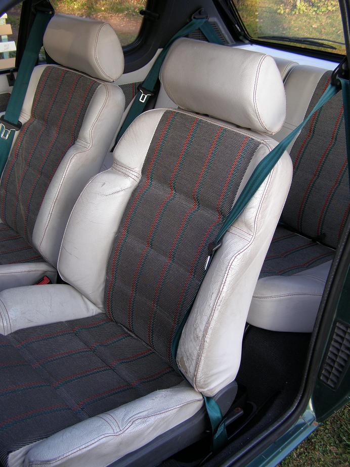

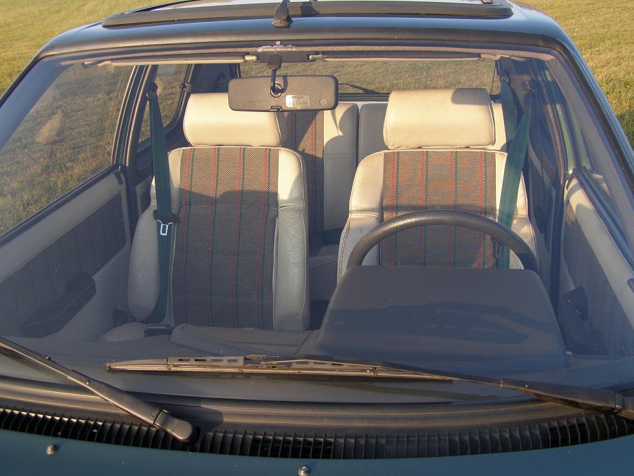

Interiér:

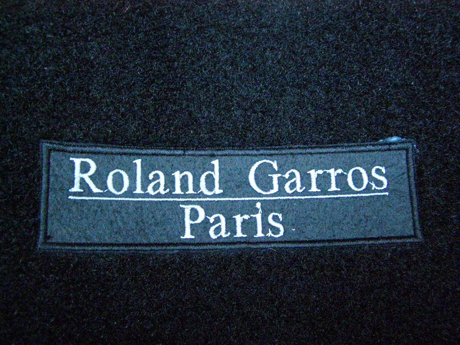

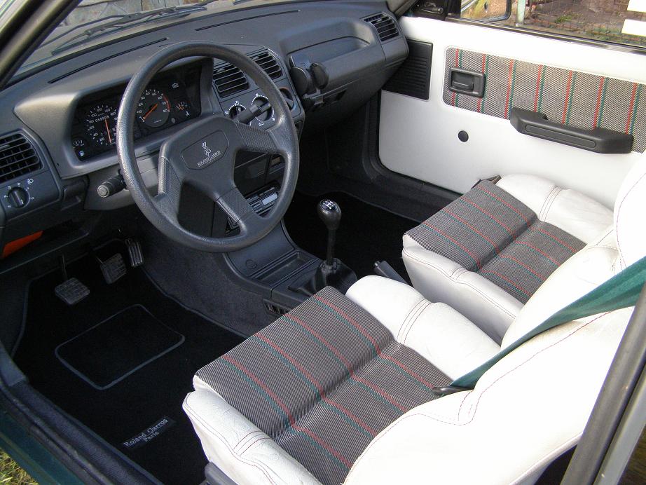

Lepší gumy do dveří, oprava sedaček, zelené bezpečnostní pásy, koberečky s popiskem, zadní plato potaženo bílou koženkou, vyměněn spínač mlhovek
A určitě se najde spouta drobností,které si ani neopamatuju.

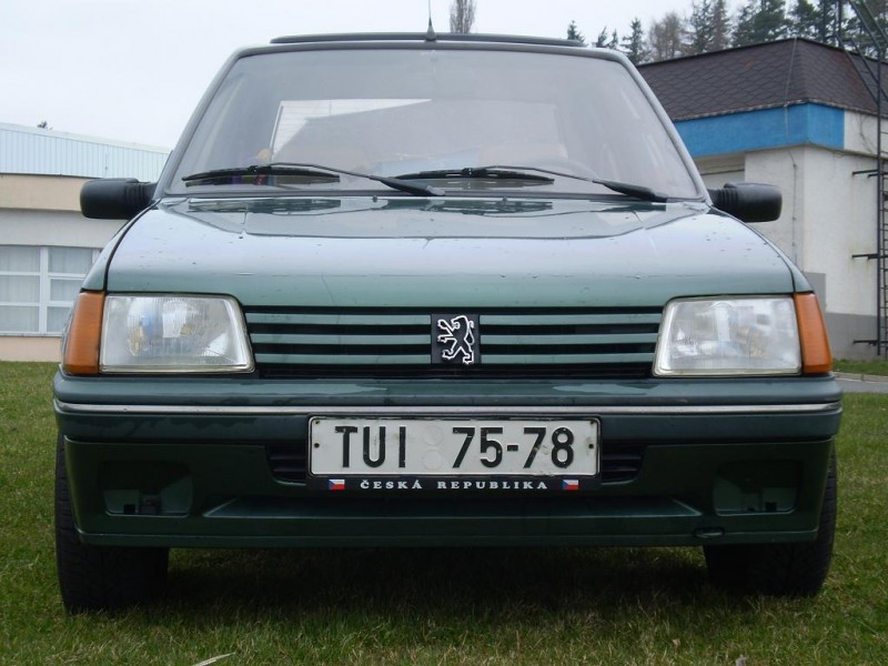

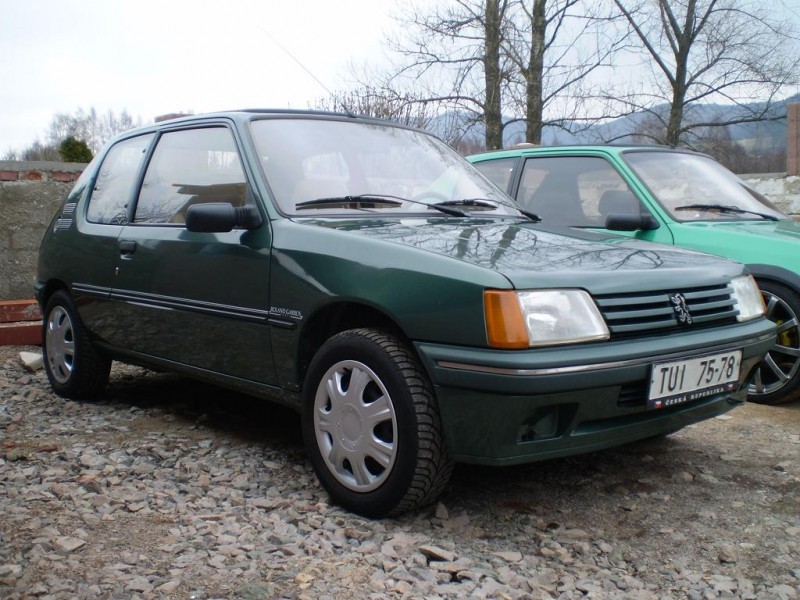

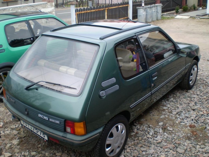

Aktuální foto:

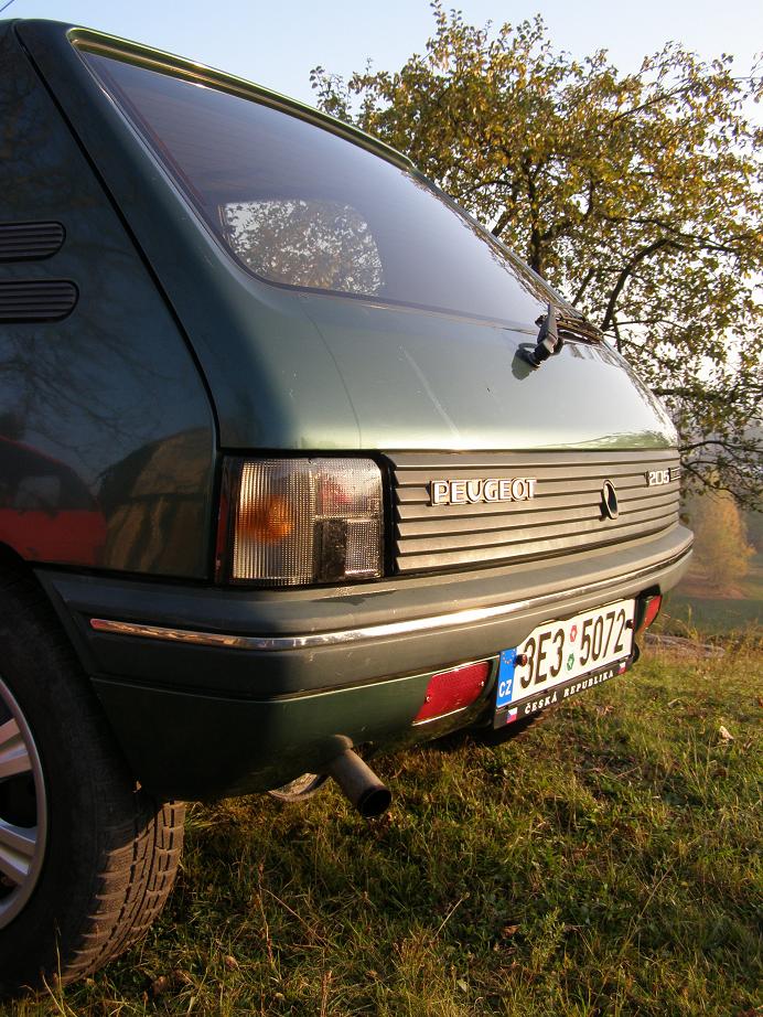

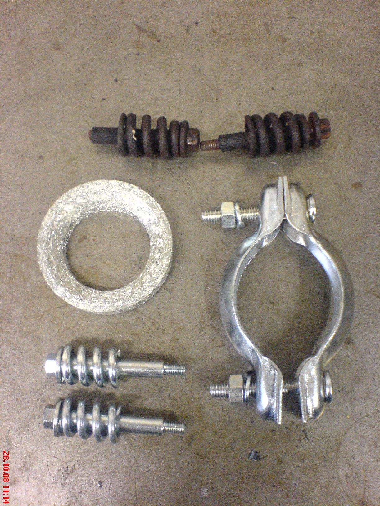

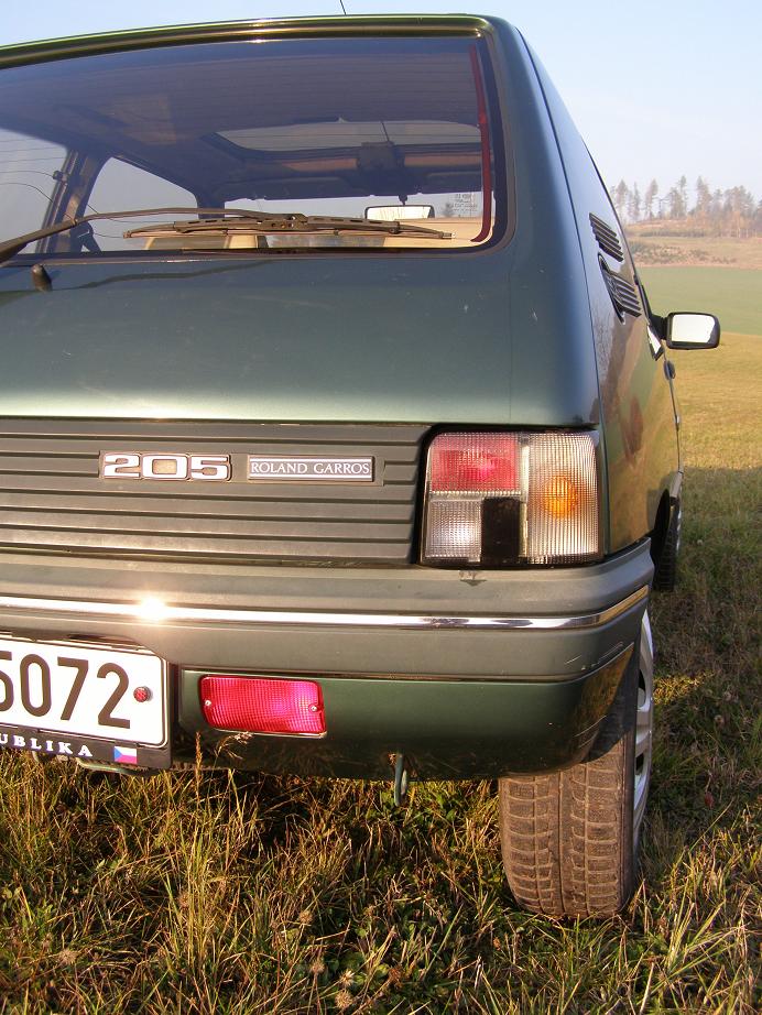

Jelikož si dneska auto mamina zase odváží,tak jsem ještě rychle opravil výfuk,
Hugo totiž vzhledem k rychlosti a jednoduchosti svařil zadní a prostřední díl k sobe natvrdo.
tak jsem koupil bambuli a trumpetku,nový šrouby,pružinky,sponku a těsnící drátěnku a všechno se rozřezalo a dalo do takového stavu,aby se zadní díl dal kdykoliv vyměnit a prostřední nevisel deset čísel pod autem.
Gordy

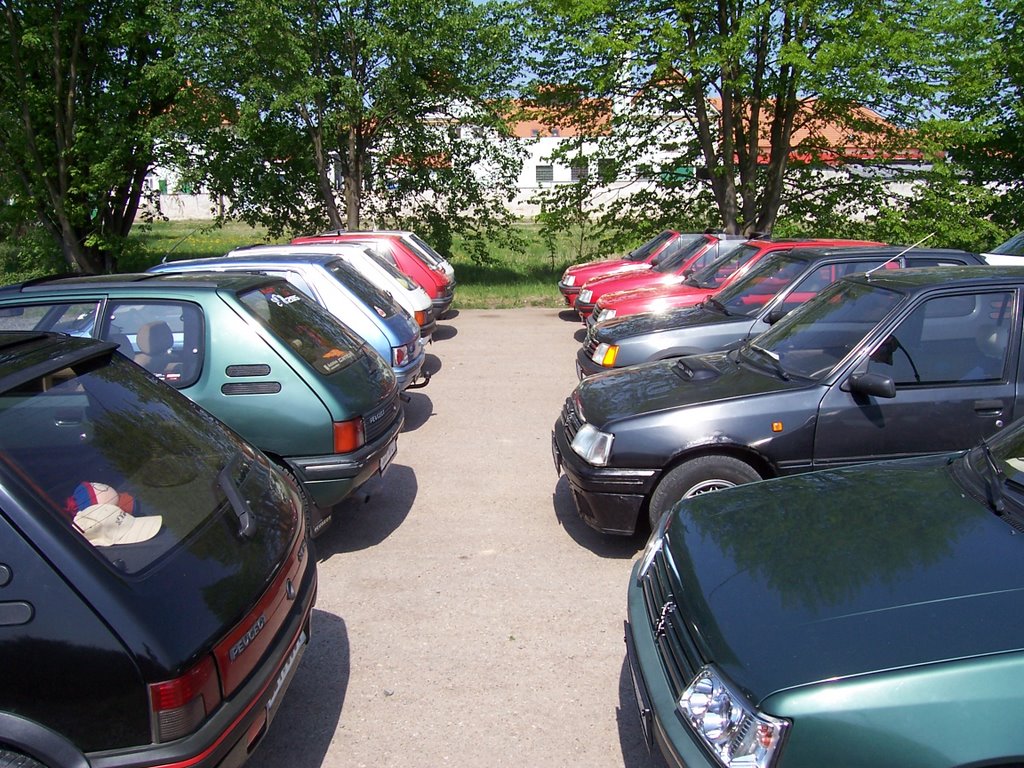

Příspěvek od Gordy »

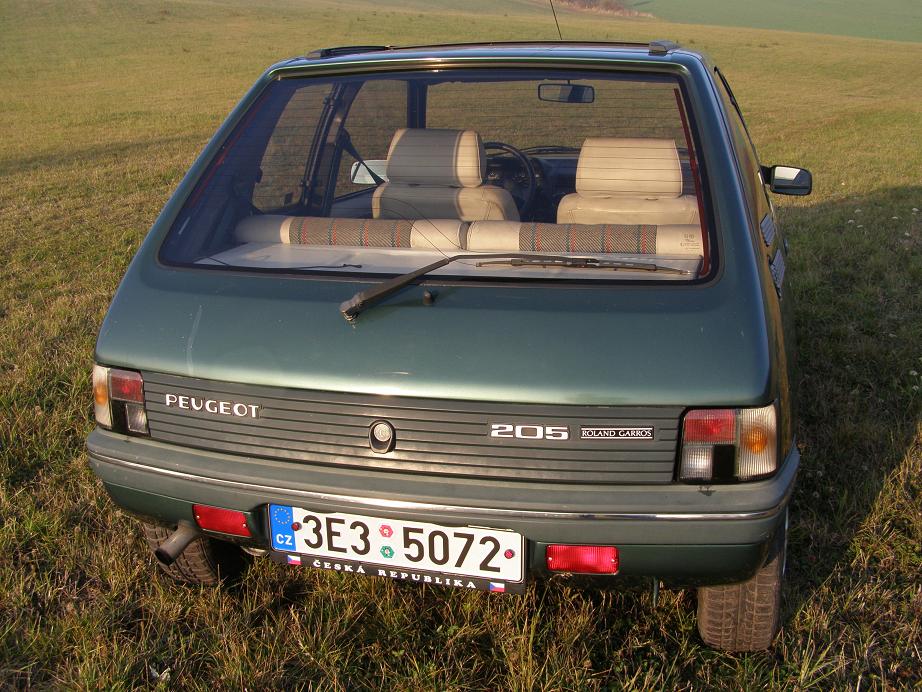

Pár fotek ze srazu,kde je Garrosek trochu po faceliftu

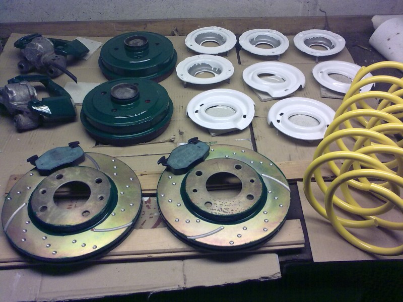

Tak po dlouhé době pár novinek:

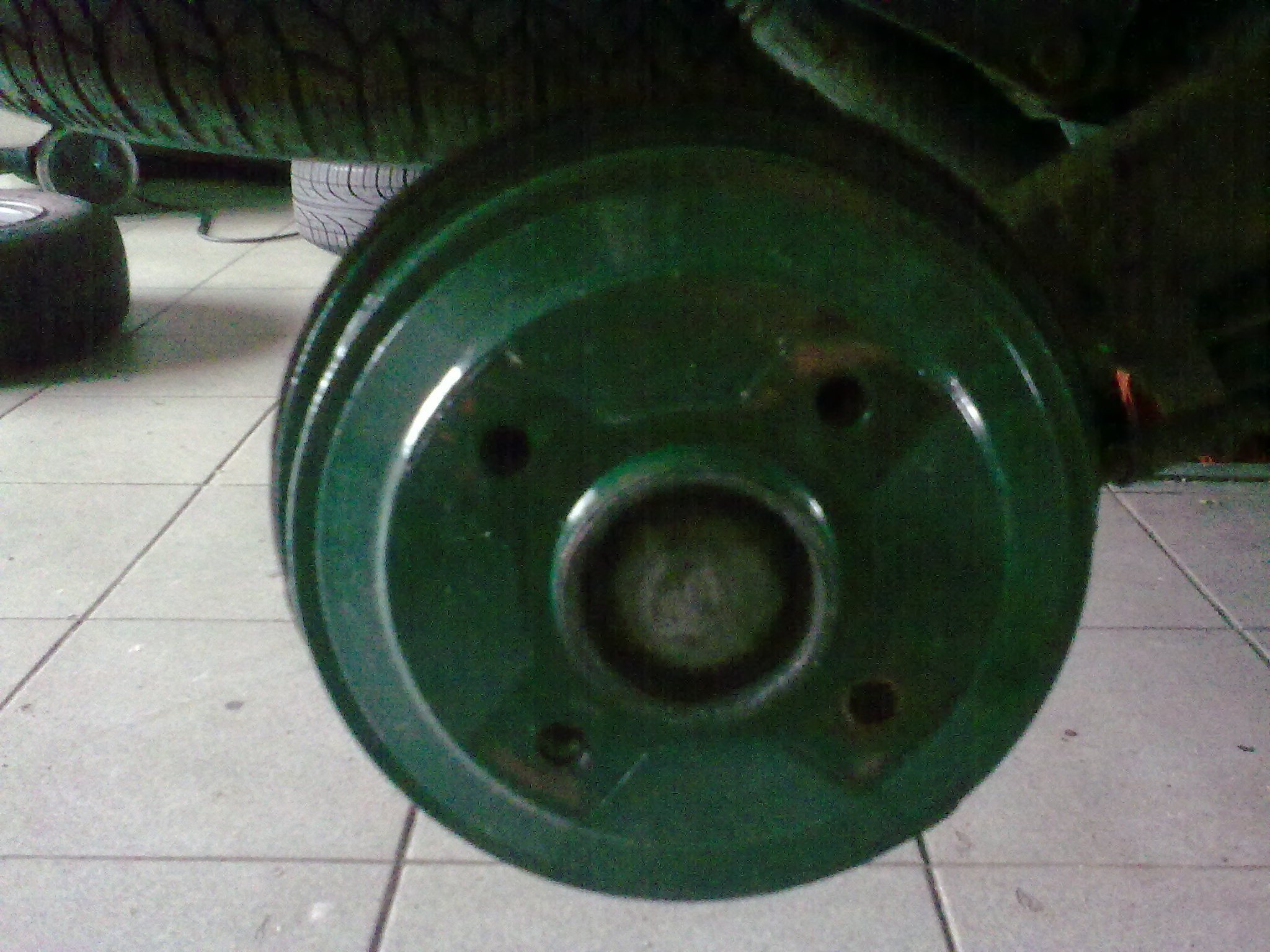

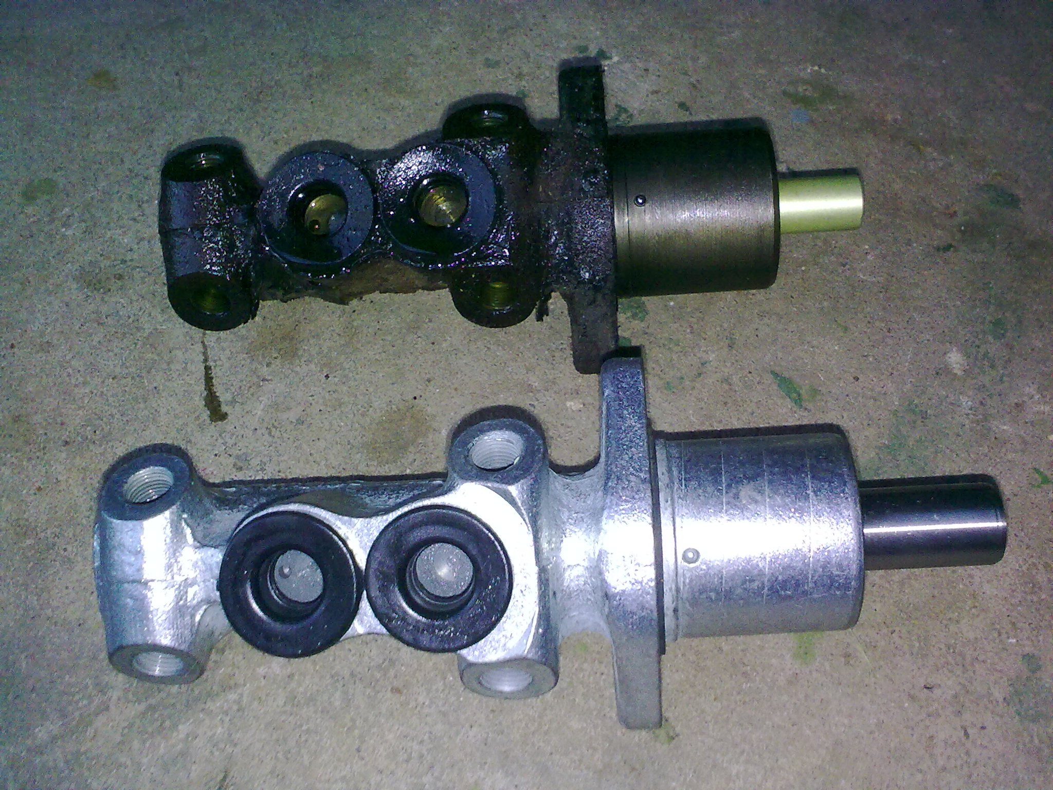

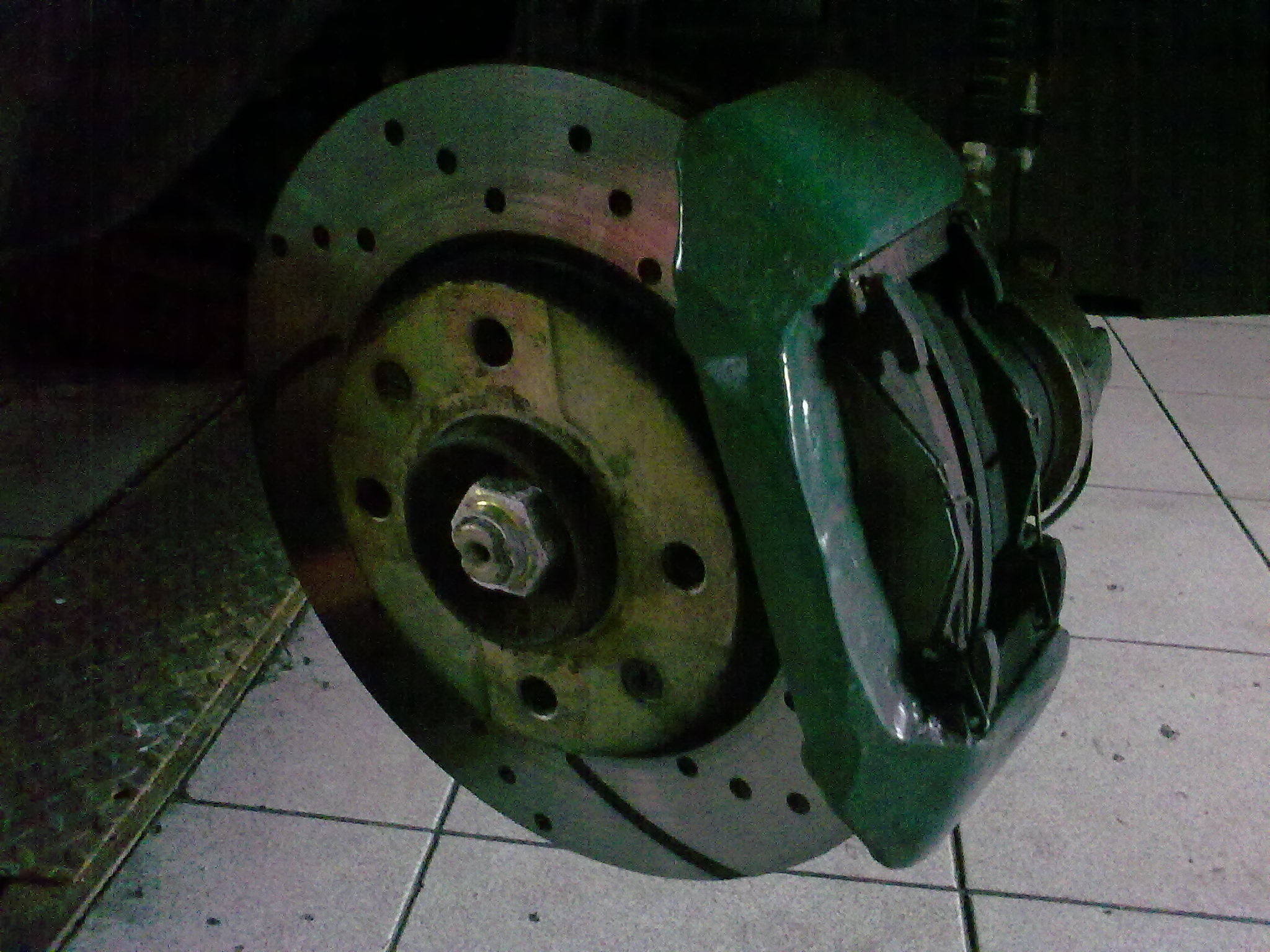

Na jaře se dělaly brzdy:

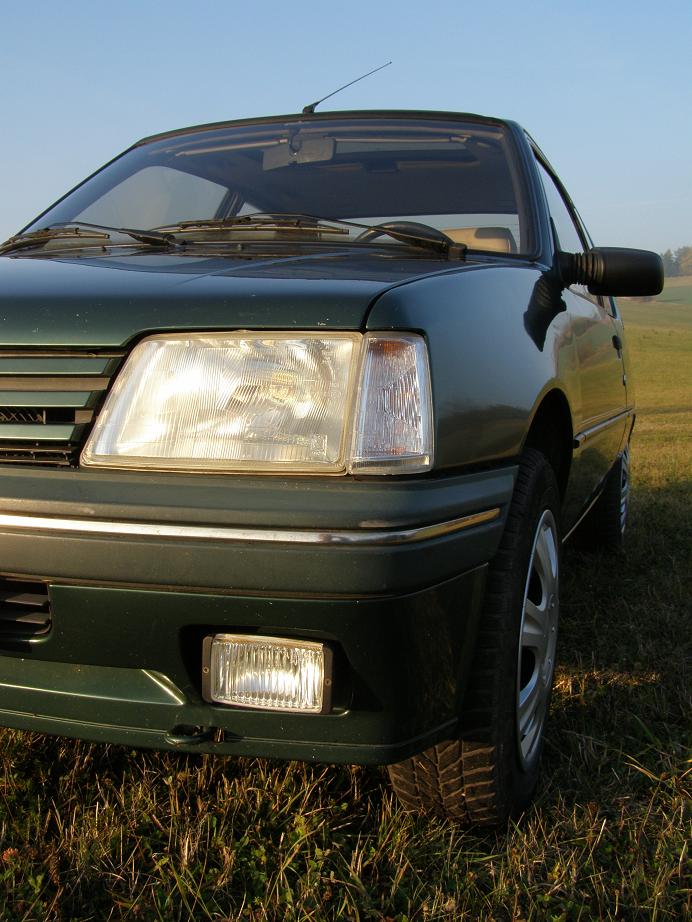

,dal zadní LED žárovky a dopředu dal zpět standartní světlomety:

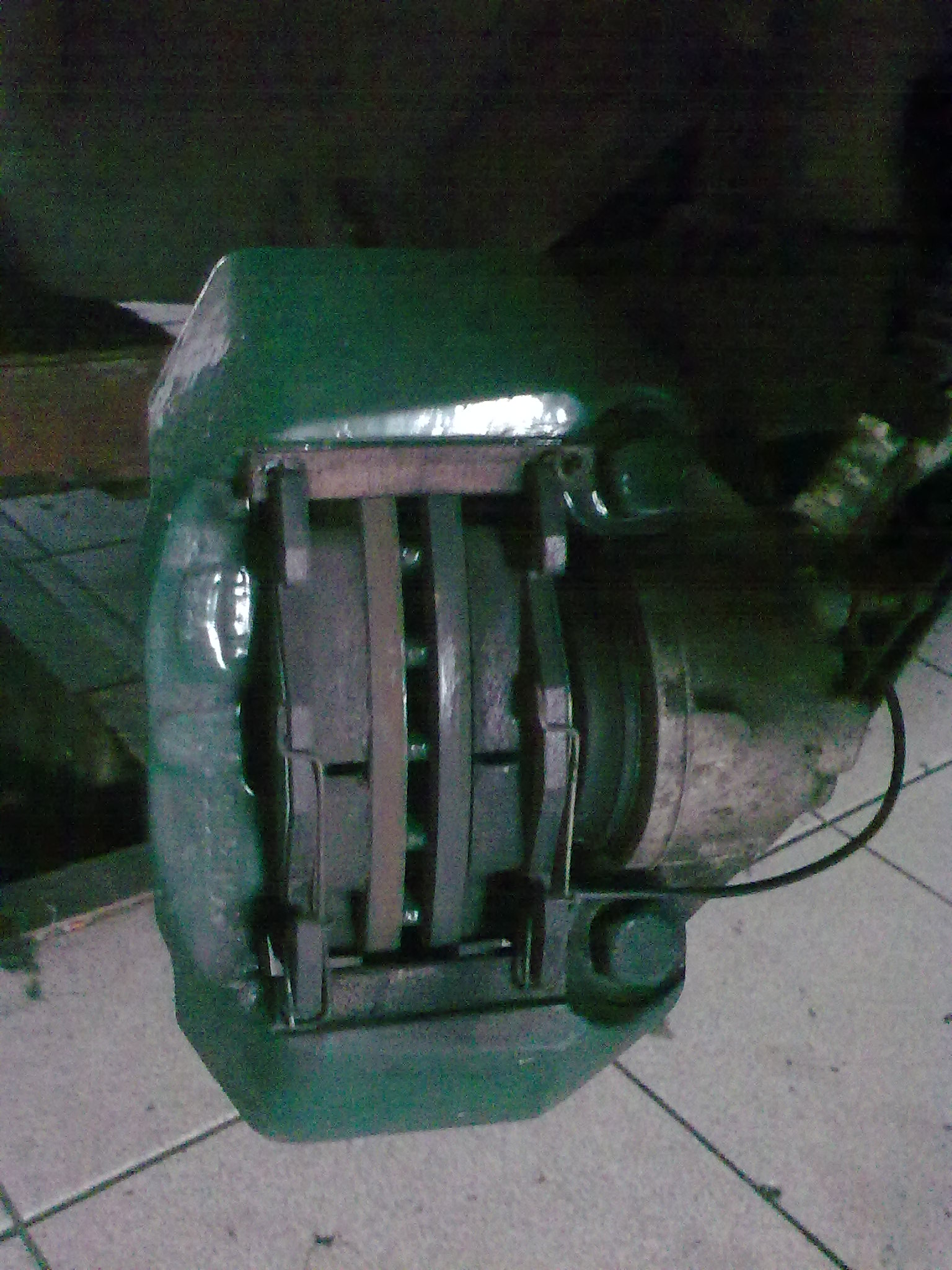

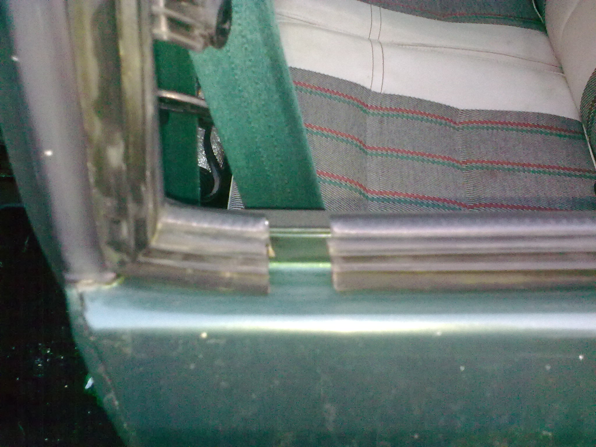

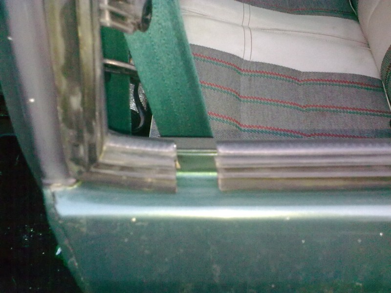

Nastavil jsem gumy zadních okýnek, už tam neteče:

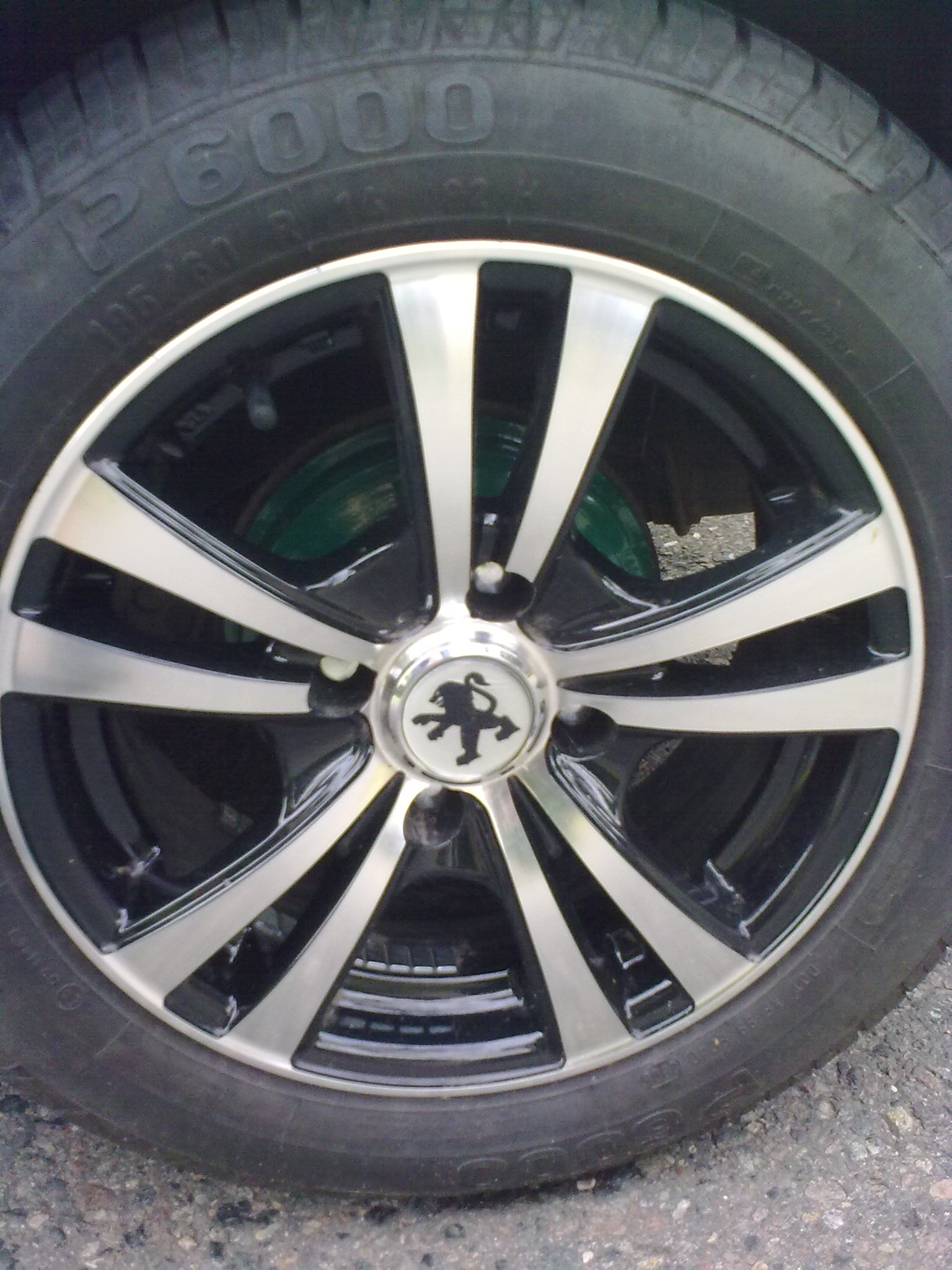

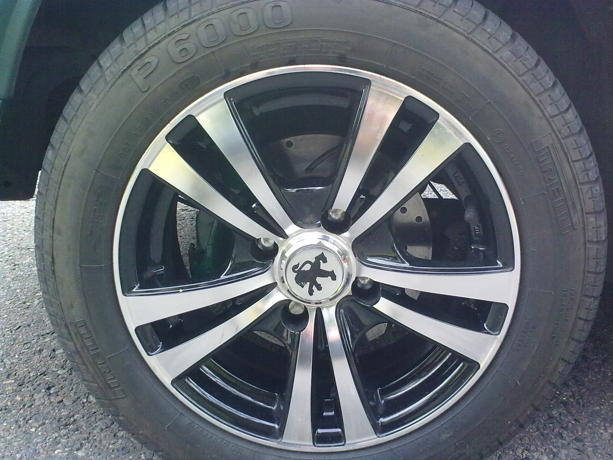

a tady brzdy, i s kolama:

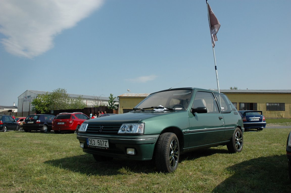

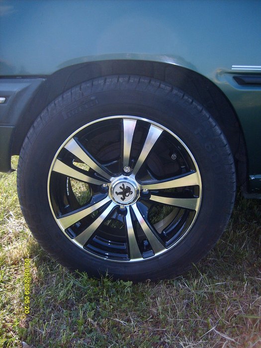

Hooodně dlouho jsem sem nic nedával. Ono taky nebylo moc co.
Na auto nebyl čas a ani finance. Teď je alespoň trocha toho času.

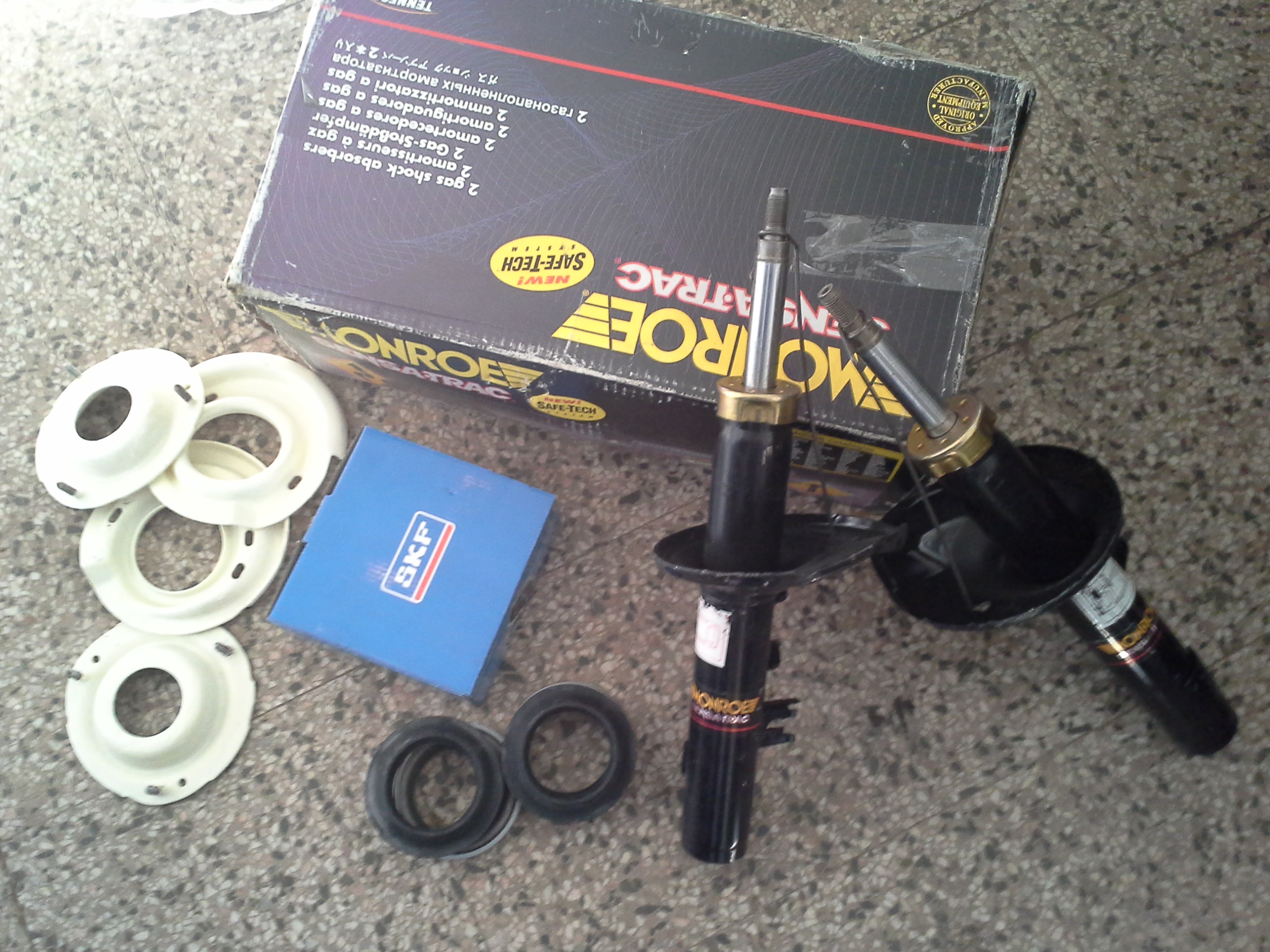

Na autě jsem za tu dobu vyměnil akorát přední dálkové za nažloutlé mlhovky. Minulý týden ale bylo třeba udělat technickou, tak jsem se pustil do výměny kloboučků horního uložení i s uložením a měl jsem připraavené i tlumiče. Ty nakonec nebylo třeba použít.

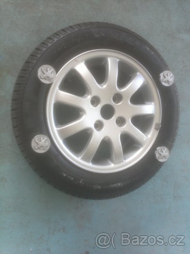

a podařilo se mi konečně sehnat 14" Ouragany za velice lidovou cenu. Navíc údajně sundané z vozu který stál na autosalonu, tedy nikdy nejeté. I s pneumatikami, ale asi budou mít špatný rozměr. Příští týden si pro ně jedu, tak tomu snad opravdu tak bude a tím pádem budou i současná kola k dispozici.
Gordy
Příspěvky: 2641
Bydliště: Hradec Králové
Re: 205 Roland Garros
Domluvene Ouragany nedopadly, ale podarilo se mi sehnat za velice lidovou cenu sice trochu odrene, ale i s gumami jine. Kdyz to dobre pujde, tak bych na nich mohl dorazit na sraz. Jinak na aute ted delam trochu zmeny a opravy v interiéru. Az bude hotovo, budou i fotky.
