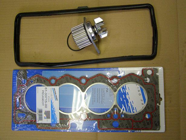

No tak jsem si ho hned i s vodní pumpou a těsněním pod kryt vačky objednal a dneska se šlo od rána makat.
Materiál na opravu:

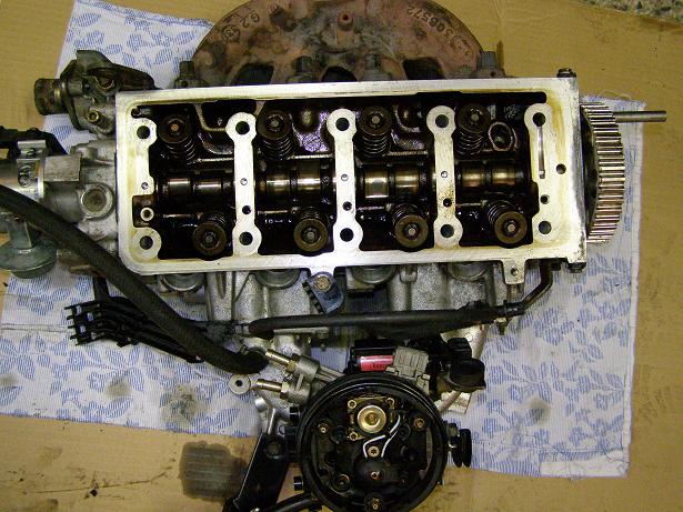

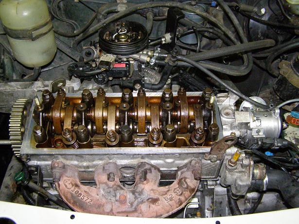

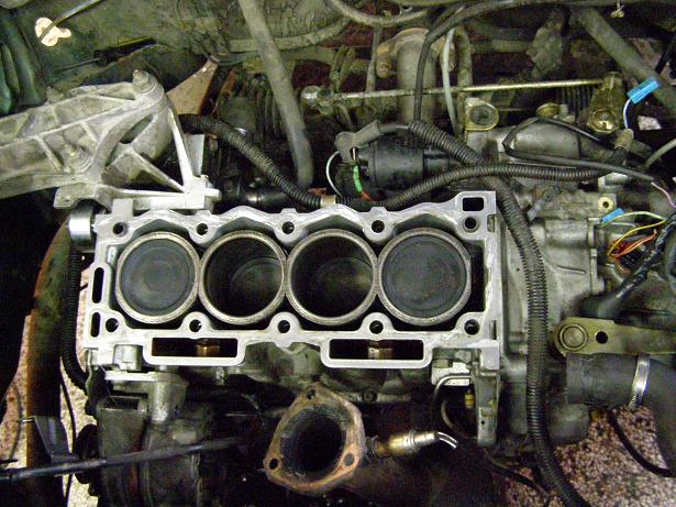

motor před:

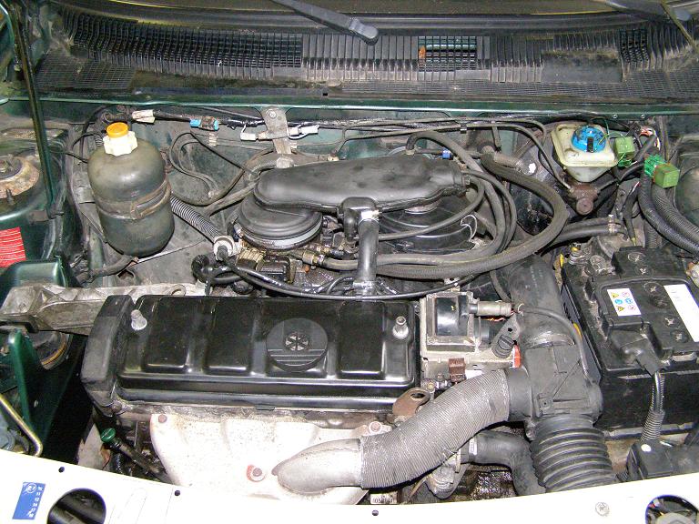

motor vyčištěn:
hlava vyčištěna:
a částečně sesazeno:
zítra se bude pokračovat.
Nasadit rozvoďák,napnout,udělat vůle na ventylech,dokompletovat a hudá zase na silnici.

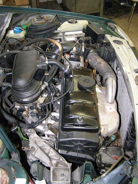

Tak a hotovo.
a pro srovnání

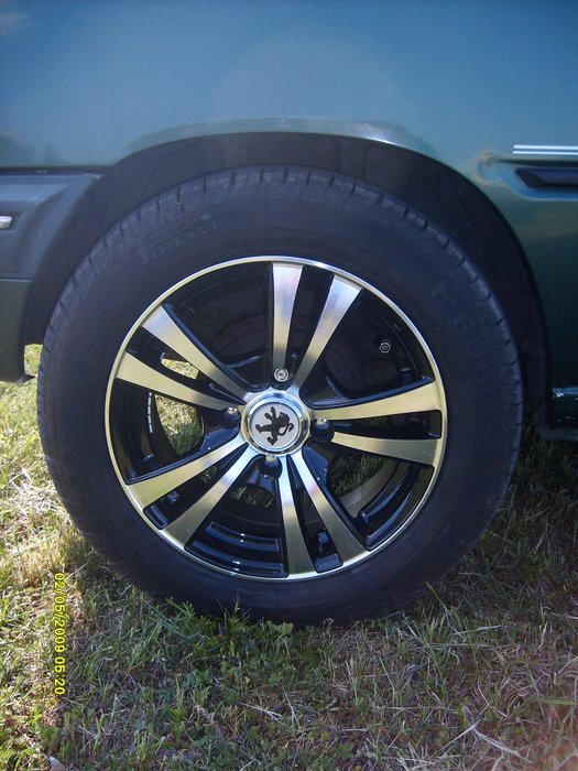

Pár fotek ze srazu,kde je Garrosek trochu po faceliftu

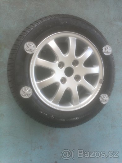

a podařilo se mi konečně sehnat 14" Ouragany za velice lidovou cenu. Navíc údajně sundané z vozu který stál na autosalonu, tedy nikdy nejeté. I s pneumatikami, ale asi budou mít špatný rozměr. Příští týden si pro ně jedu, tak tomu snad opravdu tak bude a tím pádem budou i současná kola k dispozici.
