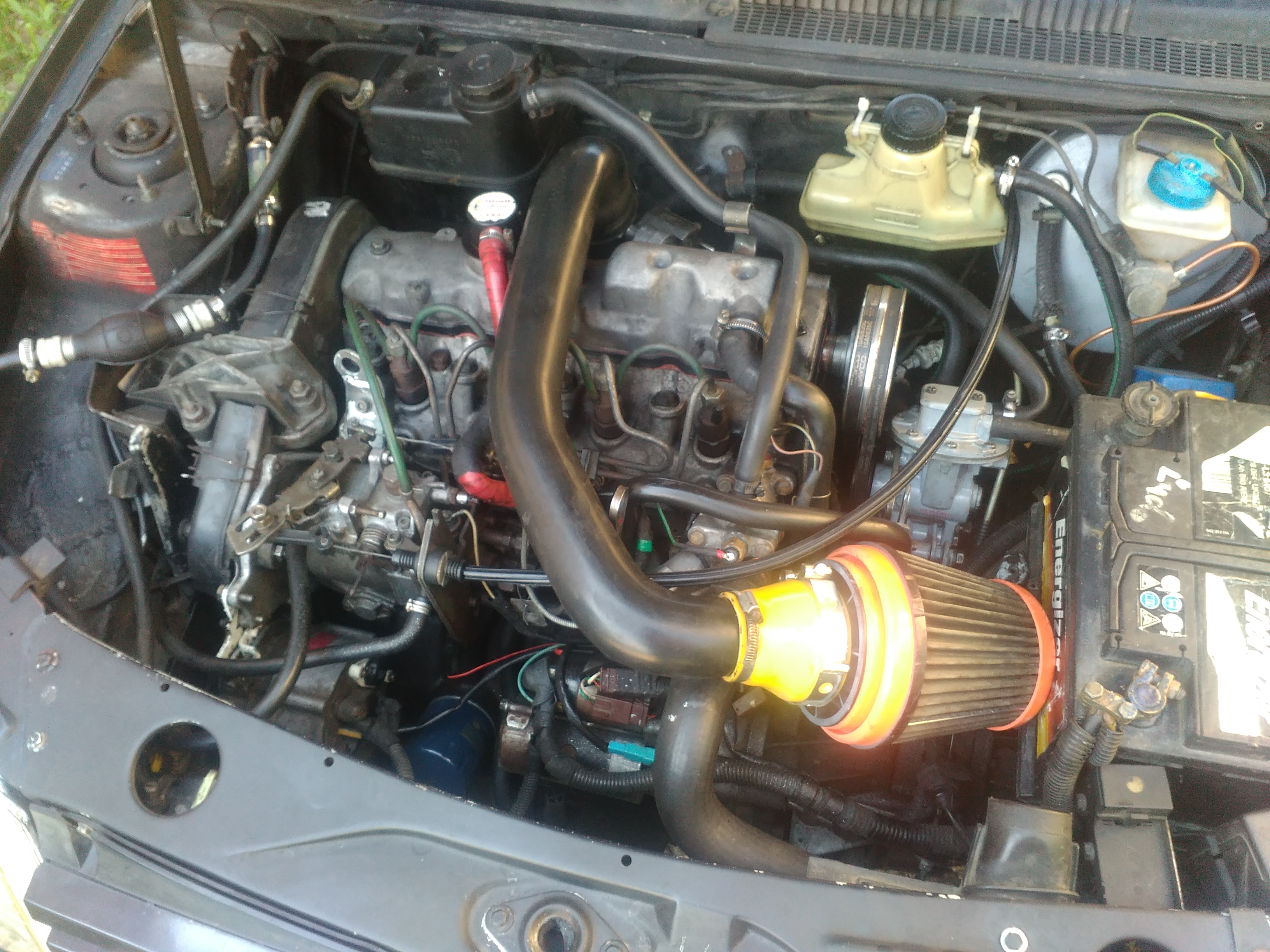

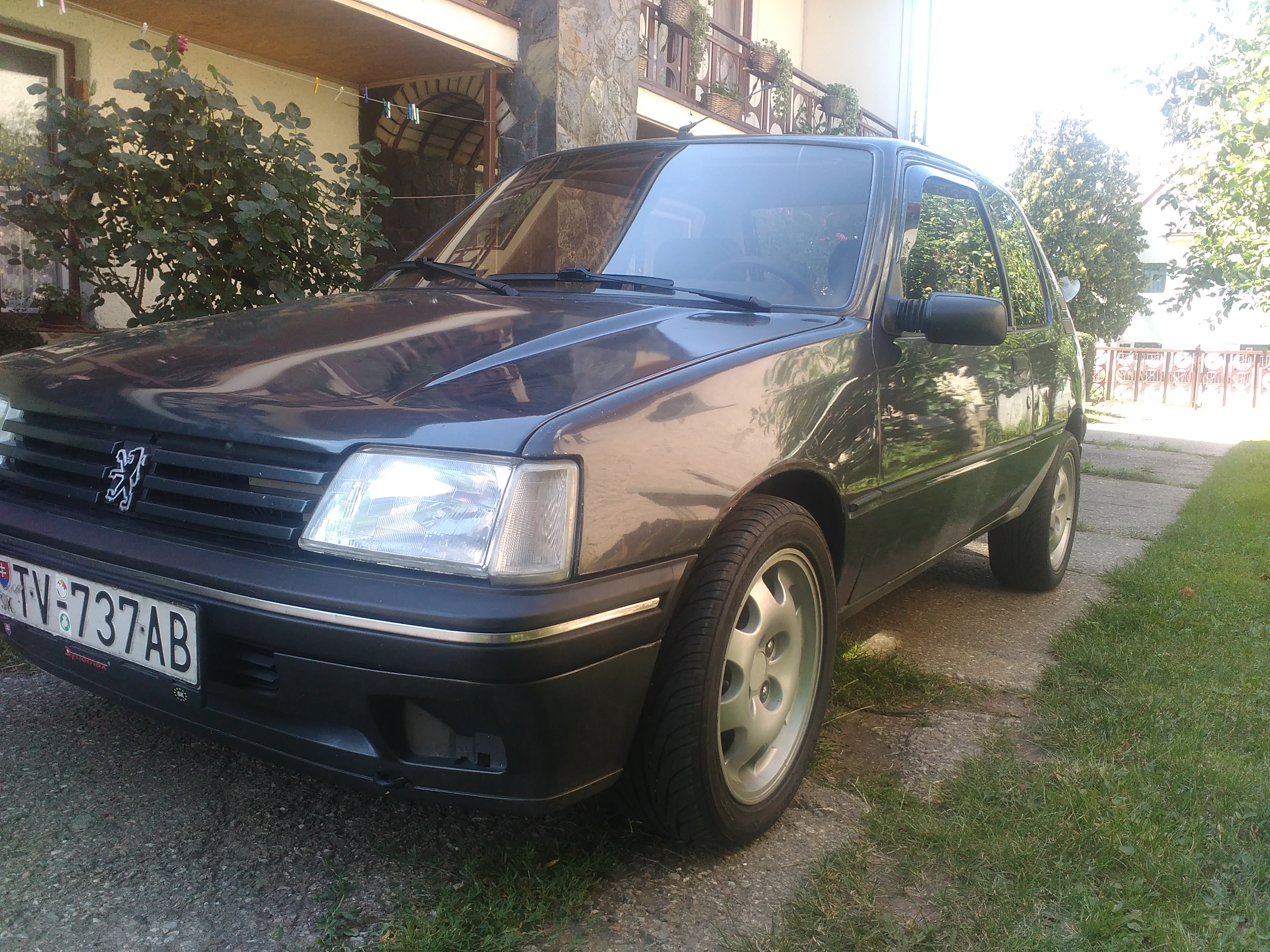

Po tých rokoch čo som tu, by sa patrilo konečne predstaviť aj môjho Drobčeka. Pôvodne bol dovezený z Nemecka presne deň pred tým čo vyšiel u nás zákaz dovozu áut zo zahraničia či čo to bolo v tých 90-tych rokoch. Je to ročník 1991 XRD v klasickej základnej sociálnej výbave. Doniesol ho náš oco keď bol v DE a je to to posledné auto čo mame dal, takže sa z toho stala ešte viac srdcová záležitosť než bolo v pláne.
Motoricky to bola 1.9 D ale raz motor vypovedal službu, tak z núdze tam bol voperovaný motor aj s prevodovkou z 1750-ky čo som mal predtým než šla do šrotu. Samozrejme, že ma prestalo baviť kupovať do ramien nové silentbloky a furt to meniť, tak tam šla nápravnica z GTI. Ramená MOOG, tlmiče Bilstein, nové púzdra stabilizátora a nové tyčky, tiež od MOOG-u. Problém nastal po zmontovaní nakoľko ostali pružiny z Diesla a stál kôli tomu ako koza na kríku. Zohnali sa zadara pružiny GTI a už to vyzerá lepšie.
Ďalšia vec bola, že sa mi podarilo vymeniť servoriadenie za hrebeňové s kamarátom čo vlastní MI16. Len musí ísť von a pretesniť ho. Najviac ma hnevá ten zvuk športovej hrušky pod kapotou! Ide mi to na nervy. Ďalší plán, repas zadnej nápravy. Karosériu som vyrezal, zaplátal, nastriekal, prebil odtokové kanáliky v prahoch a zatiaľ do roboty a naspäť mi to stačí. Elektrinu som sa pokúšal prerobiť ja podľa schém a návodov z fóra ale nie je to to pravé orechové, takže to pôjde k niekomu kto elektrine rozumie. Ďalšia vec, ktorej sa teším je kapota z automatu a 15" Speedline. Asi tak všetko. Ideme na to čo je v pláne..........
V pláne sú chladené kotúče čo vlezú pod 13" Speedline, celolak, kolesá prebrúsiť a nastriekať nanovo, predné svetlá 4-oko aj so smerovkami, motor buď 2.1TD alebo 1.9D. Uvidíme čo bude skôr a po pravde ani nemám šajnu čo ako bude ťahať. (Teda v Passate B5 66kW ťahal super ). V konečnom dôsledku asi zatiaľ všetko. Fotky ako vyzeral predtým dohľadám a priložím postupne. Zatiaľ len aktuálne.
(Diskusia v téme mi vôbec nevadí, dokonca budem rád ak bude prebiehať priamo v téme.)

uprime na 2.1td bych se vysral nestojí to za tu práci.
Pokud chceš trosku živější dal bych tak 1.9td a mas klid.

Tiež sa postupne začínam prikláňať k 1.9TD. Cooler dopredu a tak. Keď po pravde má lákalo tých 80kW...

Není to takovje rozdíl
když 1.9 přidáš na čerpadle a na turbu tak je to srovnatelný nehledá na to ze 2.1 je strašne tezka

Tak je rozhodnuté. ;) Ďakujem Kenny.

nepřijde mi že by to bylo zas tolik práce navíc, já mám jen upravenej vývod od turba a kousek posunutý tyčky na řazení, a automatovou kapotu už máš. jinak tam jde ten motor uplně stejně, to ti ten cooler dopředu dá víc práce

Nad 2.1 som rozmýšľal preto lebo by sa mi núkal jeden zgenerálkovaný s čerpadlom z 1.9 a vstrekami na repas ale aj keby som zohnal 1.9 robil by som GO. A na 2.1 sa skôr obávam spojky a zotrváku čo by som musel prerobiť kôli točivému momentu 225 Nm na prevodovku BE2 resp. BE3...

spojku se setrvákem bys stejně vzal z 1,8/1,9TD, tam toho moc nevymyslíš a tahle to udrží

Takže aj tak bude treba rozobrať lamelu a vymeniť stredy? Aký má potom 1.9 TD krúťák?

ne nic rozebírat nemusíš, prostě tam dáš setrvák a spojku z 1,9TD

myslím že me jela Hezky ale i tak je dle me 1.9 mnohem lepší hlavně i na spotřebu.

setrvák a spojka se tam dá dát 215mm

Niekde som sa tu na fóre dočítal, že 1.9 mali sem-tam niečo s hlavami tak zas neviem. 215mm z čoho? Bude sedieť stredová os na prevodovke?

spojku na 1.9td i se setrvakem.
každéj motor na něco trpí pokud je páníček ......
